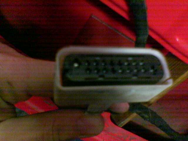

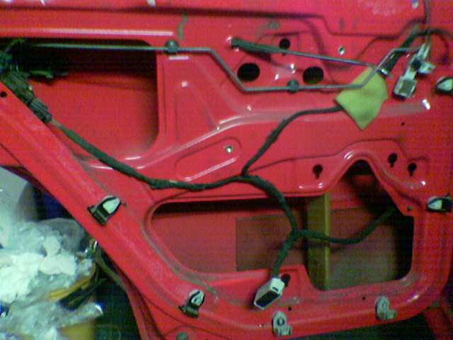

Tak jsem se dneska dal do rozdělání dveří, abych zjistil kde je tedy problém. No nadával jsem pěkně, auto je z autobazaru, kde mi servisní kokot tvrdil že to že dveře jsou bez elektriky bude nejspíš ten kabel v přechodce. Koho by napadlo rozdělávat dveře přímo v bazaru, po rozdělání jsem zjistil že dveře jsou komplet vybraný, jediný o tam je je motorek centrálu, jinak stahovačka je fuč, okno je podepřený klackem a mám tam prázdnej konektor, po čem to nevím, jestli to je k tý stahovačce???Je to na fotkách, měl bych sto chutí tam s tím jed a ukázat jím to těm kurvám. Bych chtěl vidět jak dukladně auto při výkupu kontrolujou. Cakum prdunk si teda myslím že chybí komplet el. stahovačka, pokud vím tak jako 1G komfortka neměla jednotky ve dveřích, je to tak?
NO mékný mrchy sou v tom bazaru, určite o tom vevedli. Dyť každý bazar si nejdřív auto pořádne zkontroluje, než nejaký auto odkoupí.( to aby mohli púvodnímu majiteli dát co nejmíň) Koukni se do kupní smlouvy, či tam náhodou nemáš nekde uvedený seznam chyb, jaký to auto má. A pokud tam není, že nefunguje stahovačka, tak to jdi reklamovat. Nech ti buď vrátí nejaký prachy anebo to daj do kupy. Komplet nová stahovačka vyjde tak na cca 2500.
Jinak, ten konektor je právě od mozku stahovačky. Na tom mozku je i motorek stahovačky. Takže to kompet chybý. Verze mozku se dává podle typu komfortky. Tá je pod volantem. tak naní koukni abys vědel jakou máš komfortku.
hajzlové.
ten konektor je od Rj dveří, musíš sehnat stahovačku a motorek/RJ na 1. gen, což je občas oříšek. ale neboj, dáš to dohromady, cena opravy tak 1800,-
Uvedený ve smlouvě to přímo není,ani v samotným inzerátu na netu to nebylo, až když jsem to viděl na živo tak jsem na to upozorňoval technika a ten říkal, že o tom ani neví, protože první čeho jsem si všim u auta když jsem si ho prohlížel, že nejsou zavřený zadní dveře tam jsem to zkusil centrálem a on na to mrknul a říkal no to bejvá, že je zlomenej ten kabel. Tak jsem to dál nějak neřešil, protože jsem neměl tak nějak podezření hlubší, navíc kdo by se tam s tím rozdělával. Ve smlouve je uvedený v kolonce elektrika něco na ten způsob že je to opotřebované a chtělo by to kontrolu zejtra smlouvu naskenuju a dám sem. Další věc, která mě teda dostala bylo to, že jsem měl tohle auto v merku už tak 14 dní a když jsem byl poprví v bazaru, jinak teda jsme to kupovali v PRACHÁRNĚ v HK, tak se na mě hnedka pověsil šulin a ládoval do mě informace, že je to horký zboží ty oktávky, že tahle tady stojí dva dny, tak jsem se pousmála řekl že tohle auto sleduju už 14 dní, tak zrudnul a řekl že to není možný že se pujdem podívat do databáze, tak jsem mu řek, že mě nemusí přesvědčovat, že to prostě vím a už toho nechal. Docela mě štve tenhle přístup. Já už bych si auto v bazaru nikdy nekoupil.
PS: vím o jednom trutnovákovi, který bude mít na jaře celou stahovačku i s motorkem, budu mu to překopávat na 3. gen, tak jestli máš zájem, vydrž
To bych bral, dík
