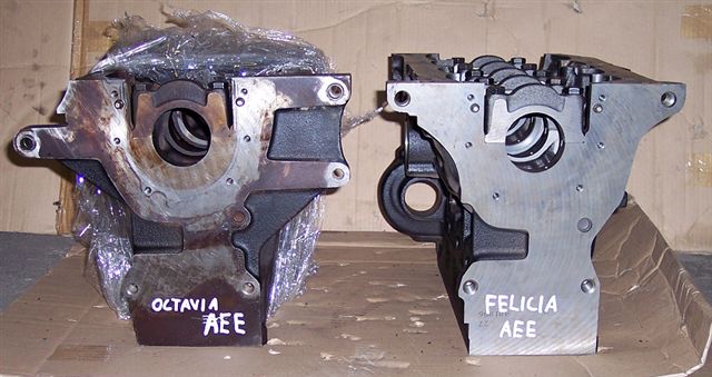

Motor AEE z Felicie do Octavie nejde,má to jinej blok! ...
A neni nahodou jine jen ulozeni motoru ?
jasně že uložení na pravé straně je u Feldy i Okty jiné, ale to že má motor jiný držák ještě neznamená že je úplně jiný. Ono i to kódové označení, které je u Okty i Feldy AEE naznačuje že je to stejný motor. Další modifikace pak označovali už jinak (AEH,AKL-to jsou stokoňky)...
Nejde to,nedokázal by to ani David Copperfield!
ááááha! To je strana od převodovky že jo? Tak to asi museli upravit protože Felda požívala škodovácké převodovky, ale je to jen mírně upravená forma bloku. Já to myslel spíš tak, že vrtání, zdvih, písty, ojnice, klikovka, ložiska, hlava, ventily, vačka....je stejná u obou motorů.
A ja zase neco prihodim - daval se tam mezi kus, ktery mel jinak predvrtane diry :)
myslim ze jsem to videl na 1.6 fel. prevodovka klasicka felicia
