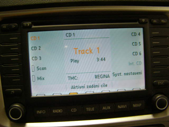

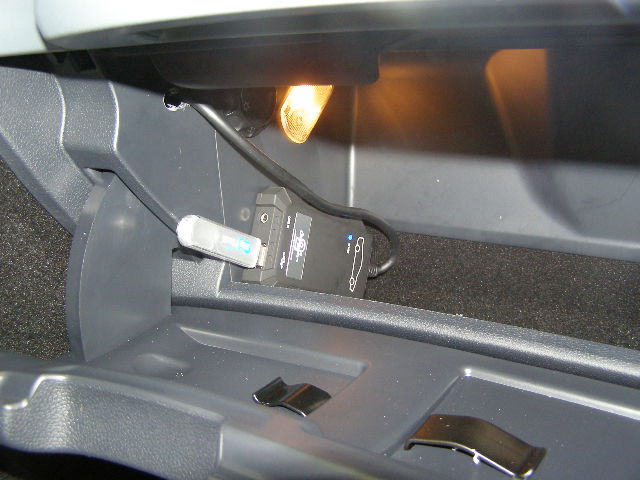

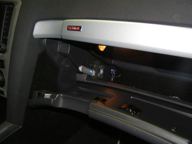

Zdravím všechny , montáž se zdařila a zasílám fotky . Mohu říct že to funguje na 100% . Pouze jsem musel přepájet uzemňovací kabel , protože se rozpojil. Do té díry kde je kabel , bude namontována ještě gumová průchodka , takže ta díra nebude vidět.
Upraveno od Bburago

Zdravím , tak jsem to byl ještě teď vyzkoušet a můžu říct ,že mě to po nastartování během dvou sekund naskočí zase zpět kde to přestalo hrát před nastartováním a hraje dál . Takže ten problém co máte vy vůbec neznám .
