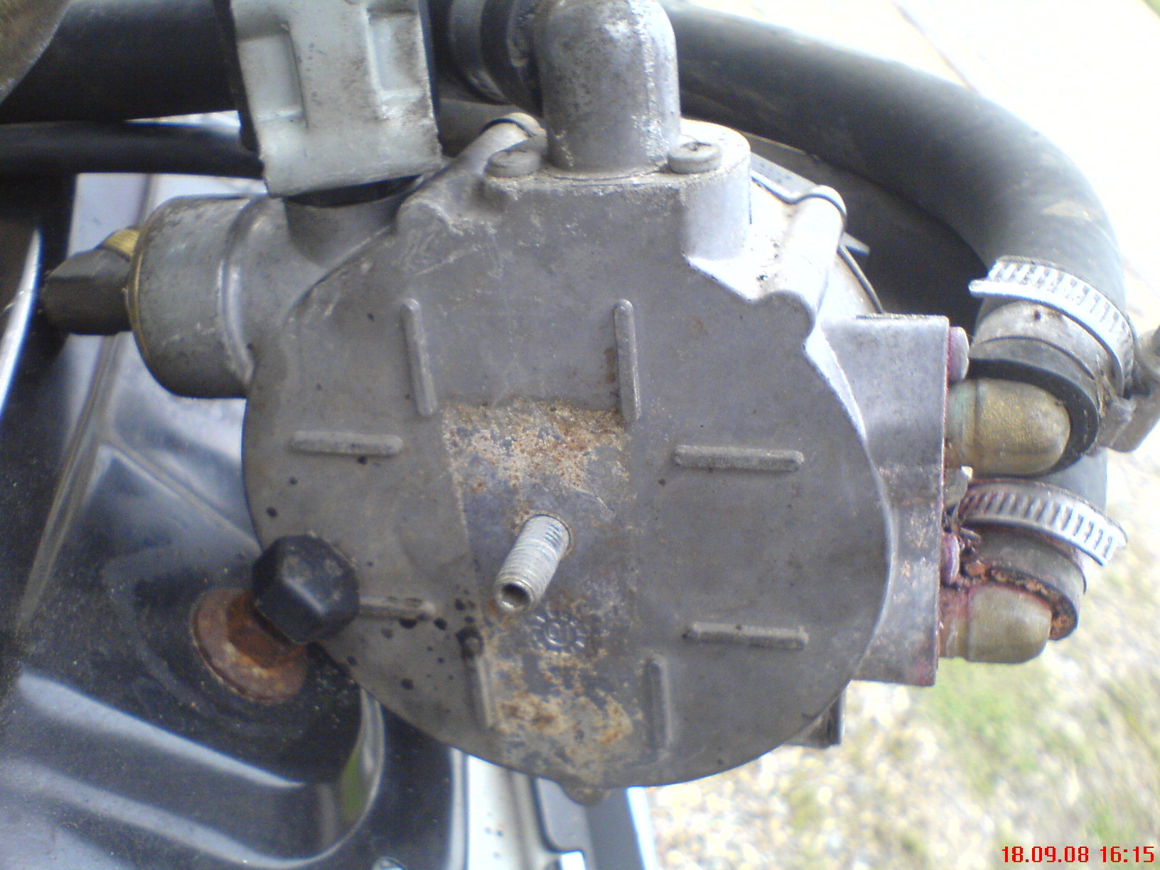

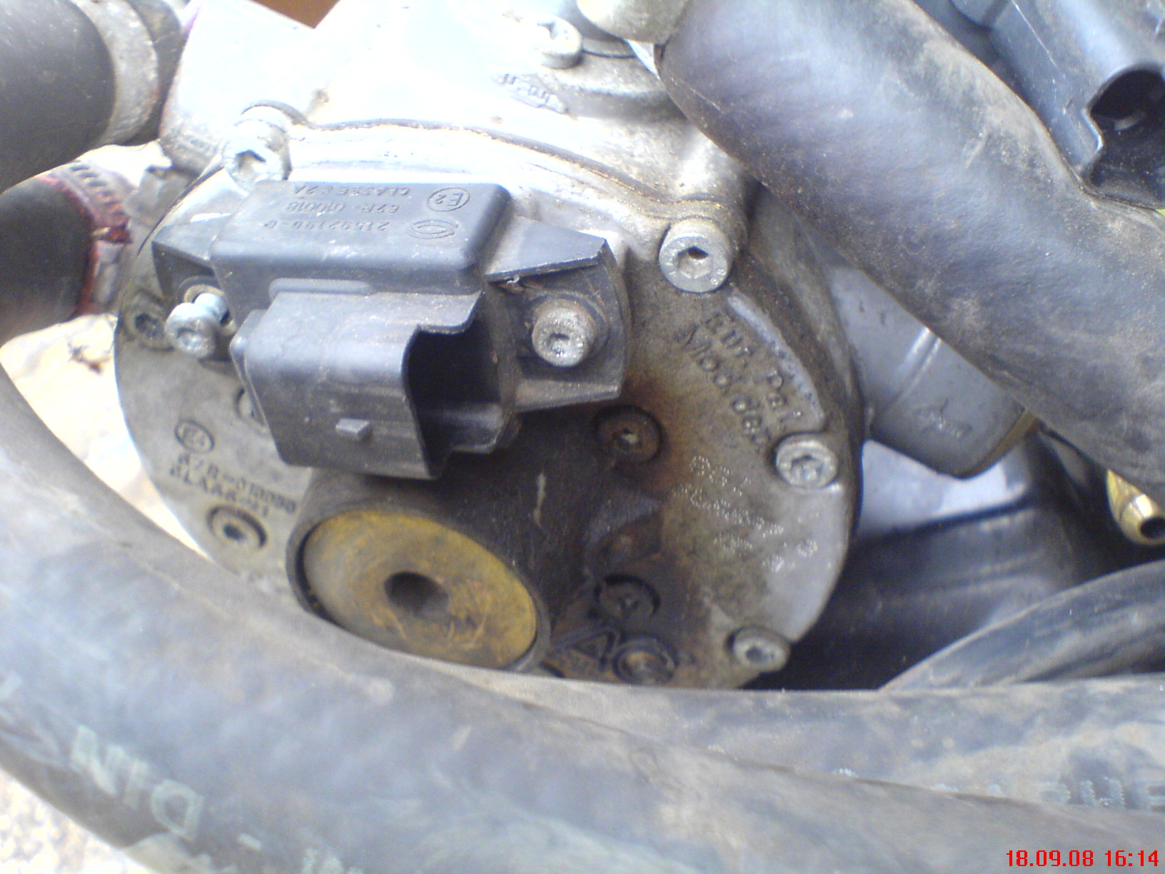

Tak konecne mam zavadu na svem AG SGI,snad nekdo poradi,nez se pohrnu do servisu.

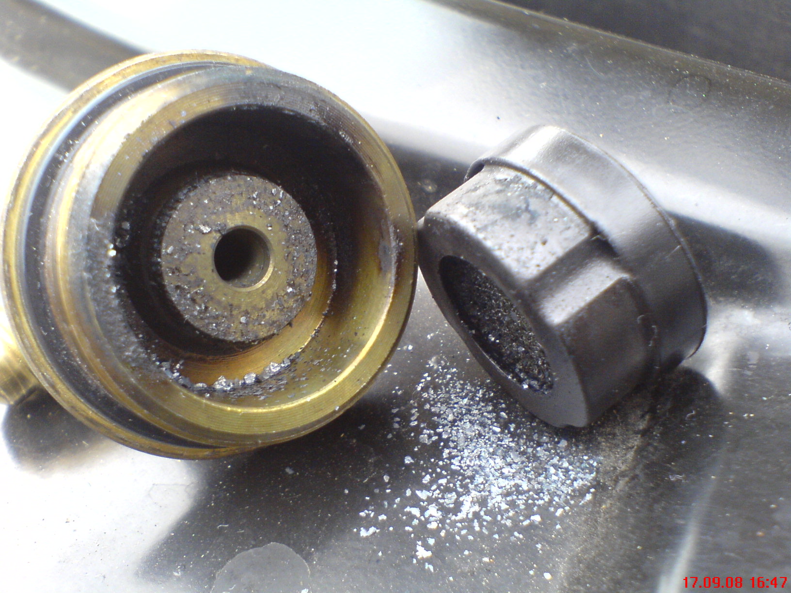

Auto se ohreje na 40,prepne na plyn,pohoda.Ale jakmile se ohreje na provozni teplotu,je problem s volnobehem pri vyrazeni rychlosti,stava se,ze kdyz dobrzduju motorem nez zastavim,tak kdyz vyradim,otacky se zhoupnou ve smyslu 500-1500-0.Provedl jsem tyto ukony: vycistil filtr tekute faze v reduktoru,odkalil reduktor(nic),zkontroloval kabelaz + hadice a hadicky,vycistil elmag. ventil na reduktoru(pekne zakarbonovany-to vyresilo jen cuknuti pri prepnuti na plyn-uz necuka :palec2: ).Tohle nijak nevyresilo muj problem.Co mam jeste v planu: vycistit elmag. ventil na nadrzi-az vyjedu vsechen plyn,natankovat u jine pumpy.Najeto mam 108000,takze mozna uz je membrana v reduktoru v haji + nejake cidlo s tremi vyvody na reduktoru,ale s tim uz sam nehnu.Co vy na to,zkusenejsi?Jeste neco,na benzim problemy nemam,vse je perfektni,pri jizde na plyn nepozoruji cukani,nizsi vykon atd. co by naznacovalo treba nedostatek paliva a tak.Pouze chcipne pri vyrazeni.Prikladam fotky reduktoru.

No to je teda podel.Ja myslel,ze tam jsou to machri,no nic.Co zkusit reklamovat a reklamovat a pripadne pozadovat uvedeni do puv, stavu a vratit penize,snad s tim pak neco udelaj.Ja jsem vyresil.vyjel jsem nadrz do prazdna,jsem ani nevedel,ze na to najedu 600km.Pak jsem natankoval jinde,mezitim vycistil elmag. ventil a zda se ze je to vse v poradku,ne 100%,ale uz to nechcipa,zakolisda,ale nechcipa.Ja si teda na AG nemuzu stezovat,spotreba opravdu +10%,vykon dobry,krome te stare membrany je vse super.Otacky mam stejne jako na benzin,proste to nepoznas.Reklamuj to,mas 2 roky zaruku!!!.Hod im to doslova na palici,jestli nebudou ochotni,obrat se na COI o radu jak dal.Jsem priklad toho,ze AG SGI je bezchyby,co se tyka elektroniky a rizeni motoru.
