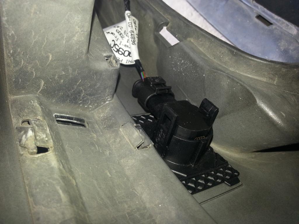

Cawte tak dnes som si namontoval original predne parkovacie senzory na octaviu II predface. Zatial som len namontoval, vyvrtal dierky a napojil senzory. Elektriku mi bude robit kamarat, ale az o taky necely mesiac. Vsetko som to pofotil a robotu tahania kablov nafotim tiez a hodim to sem :)
post-78128-0-65627500-1399135267_thumb.j  post-78128-0-14408000-1399135353_thumb.j Na zaciatok si zadovazte krokovy, resp. kuzelovy, alebo pyramidovy vrtak,
post-78128-0-83584200-1399135399_thumb.j potom maliarsku pasku
post-78128-0-56320700-1399135448_thumb.j technicky benzin
vrtame dierku podla velkosti senzora. Ja mam face senzory tak ich velkost je 17,4 mm, tak som vyvrtal dierku cca 18 - 20, aby sa zmestili. Predfaceliftove senzory myslim ze maju priemer 26mmm lebo okolo nich su tie drziaky.
post-78128-0-49686500-1399135490_thumb.j paskou si prelepime celu pravu aj lavu cast na miestach kde sa bude vrtat. Nespravil som to pri prvej dierke a dost sa mi zlupuje lak, lebo tym ze som nevrtal cez pasku tak mi to zadrelo do laku. Paska to nejako zmierni :)
post-78128-0-37154400-1399135628_thumb.j tak takto to vyzera zvnutra, je tam krasne naznacene, kde sa ma vrtat, resp. kde maju byt senzory. Najprv som spravil zvnutra malu dierku a potom som to uz rozvrtal zvonku.
post-78128-0-34775100-1399135723_thumb.j tu je vysledok zvnutra
 post-78128-0-97046900-1399143276_thumb.j a tu zvonku
post-78128-0-11629900-1399143358_thumb.j a tu je vyvrtana dierka co som vrta bez pasky....... :(
Pred nalepenim drziaka senzora som to odmastil, resp. vycistil s technickym benzinom, aby sa mi to neodlepovalo
post-78128-0-94455200-1399135766_thumb.j post-78128-0-23508100-1399136029_thumb.jpost-78128-0-42235100-1399136043_thumb.jpost-78128-0-38464000-1399136054_thumb.j postupne som tak spravil vsetky 4 dierky, potom som do drziakov nasadil senzory a pozapajal ich
post-78128-0-69761900-1399136072_thumb.jpost-78128-0-72905400-1399136104_thumb.j No a tu je vysledok, nieje to bohvieco, ale snazil som sa :D :D :D
