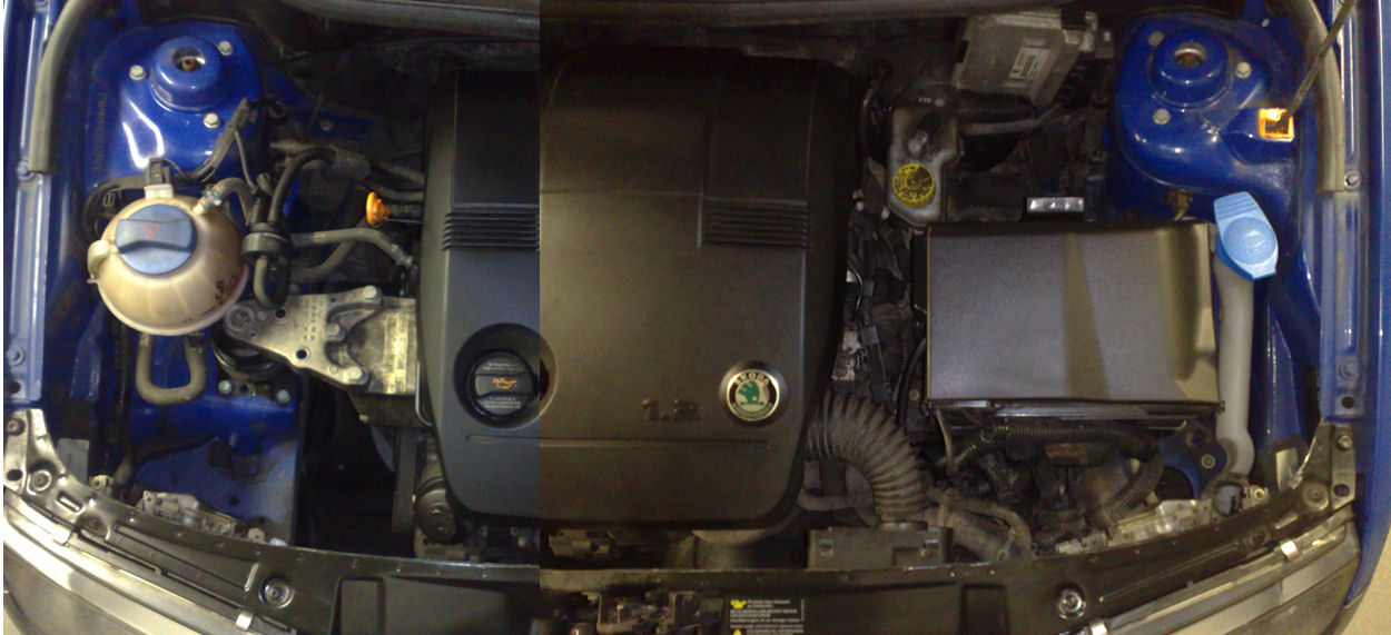

Otevři kapotu a koukni se mezi levé přední světlo a akumulátor, jestli tam máš zelené víčko (je od nádobky posilovače řízení)... Nebo, když píšeš v druhém tématu výpis z vagu, tak se na něm koukni, jestli se připojíš na adresu 44-Podpora řízení.

no je mi divny ze slo rizeni strasne z tuha...a po smazani logu se to zlepsilo vicko jsem tam nenasel :)) na adresu se du zkusit pripojit
  • Autor
adresa no connect ale s vagem to zas moc neumim, a s fabii uz vubec ne... nadobka serva tam asi neni, ale co by teda zpusobovalo to tuhe rizeni?
Jedine ze by tam puvodne bylo, a nekdo ho zamerne vyndal..pak bych chapal ze to jde ztuha, kdyz bylo pri vyrobe pocitano s pomoci serva

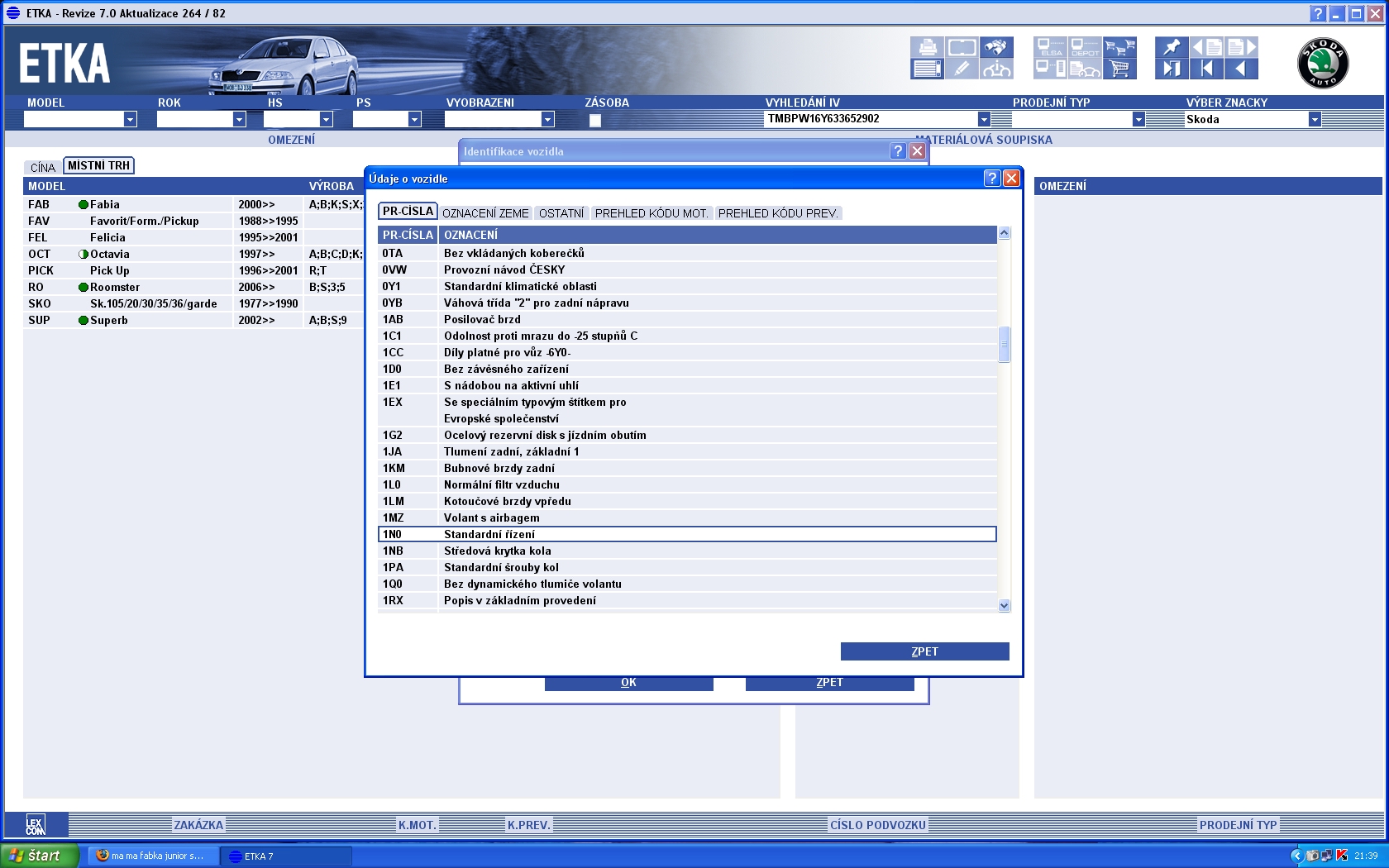

Tak tu to máš čierne na bielom-posílovač sa nekoná!
