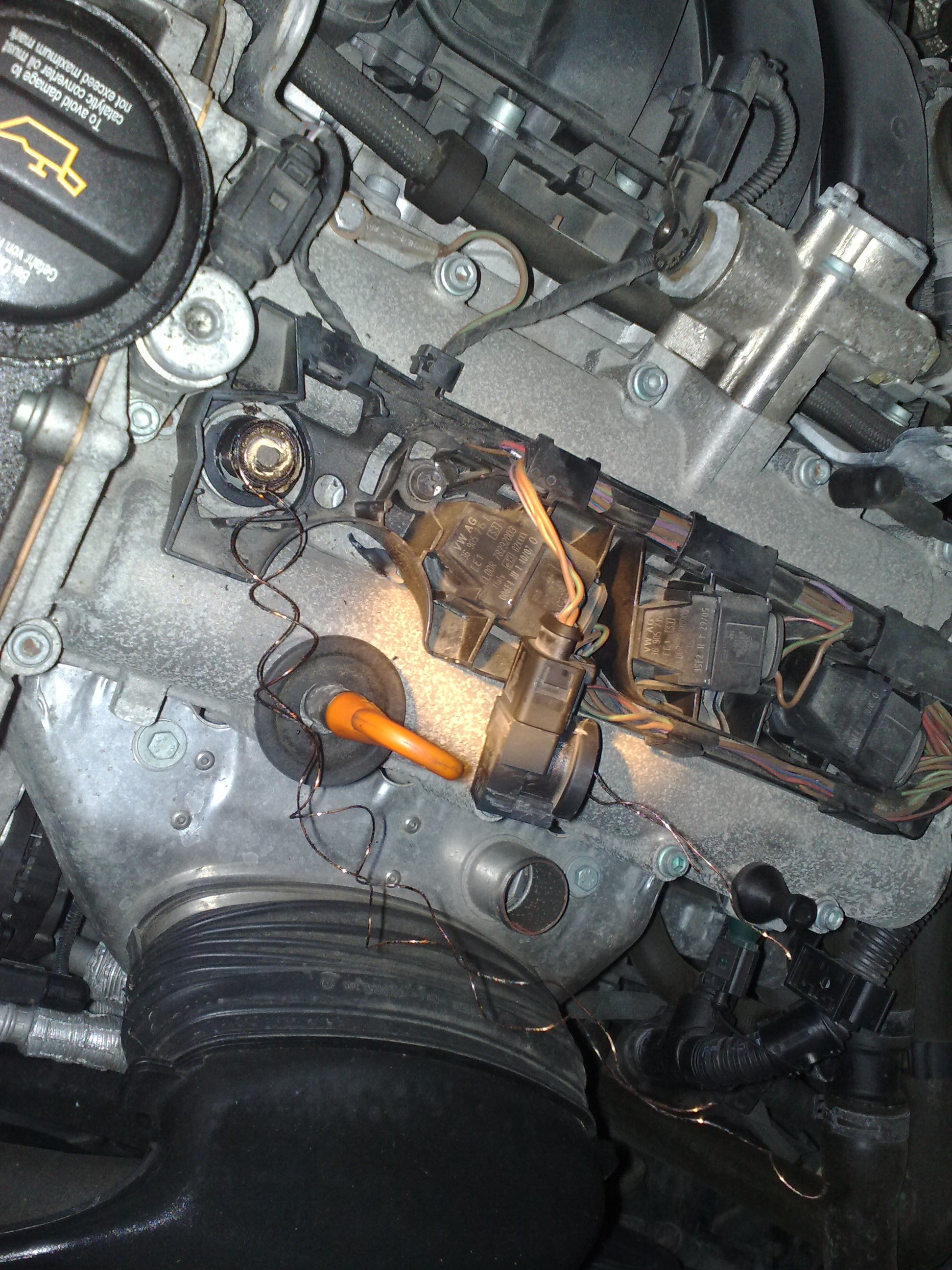

Tak, tak - mě se to stalo - spálený zap. modul 1. válce (1200,- kč). Výměna OK - Díky Garny .
