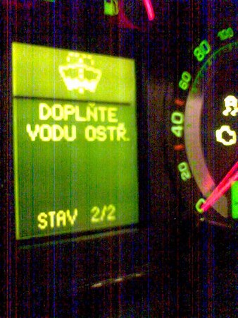

Chlapi, jak nakoduju budiky, aby fungovala kontrolka stavu hladiny kapaliny v nadobce ostrikovacu?
Planuju vymenit obyc 2litrovou nadobku za 4,5 litrovou s cidlem poklesu hladiny, tak potrebuju vedet jak to nakoduju a kam se cidlo pripoji :)
Diky za info!
cidlo se pripoji do konektoru T32a zelena z cidla jdou 2 draty jeden je zem a druhy na pin č. 30!!!!! ale nevim zda mas diodu a bude funkcni...

Mam diodu a je funkcni ;) Diky za info!

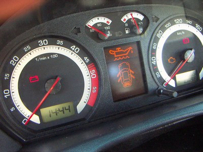

Maxik je fajn, ale bez navi nebo origo radia by mi vadilo, ze nefunguje horni tretina.
A vis kde se to cidlo koduje v prizpusobeni?
Tady máš inspiraci.
Pokud nemáš navigaci ani rádio s CANem, slouží horní třetina maxidotu i pro zobrazení symbolů aktuálně načtených závad nebo upozornění.
Například...
  • Autor
To jo, jenze prevaznou vetsinu casu to svitit nebude.
Například...
Jj,presne tak..Jinak k navigaci jeste u Fabie musis koupit TMC box aby to komunikovalo s Maxidotem...jinak smula..Ale i tak tam dost sviti ta horni tretina..
