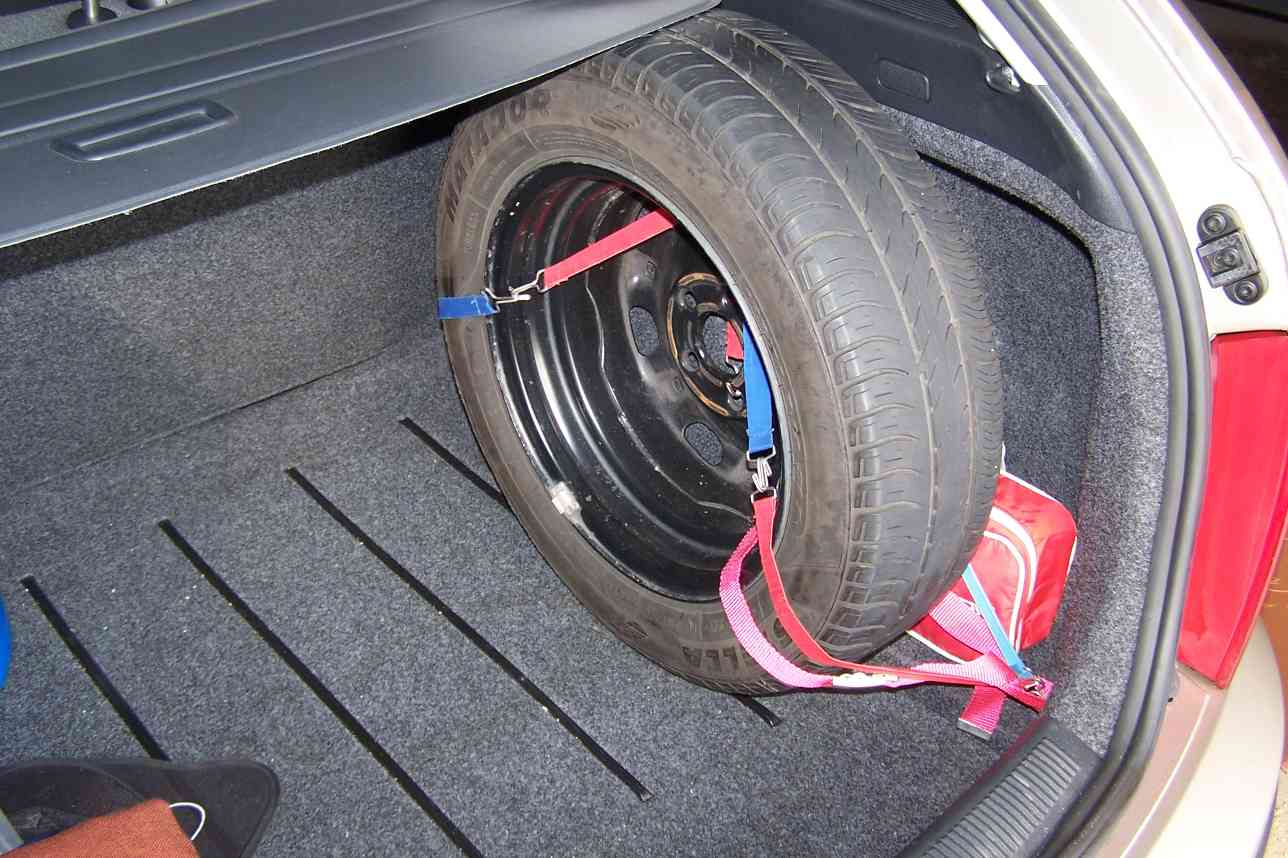

Ne, mám jí přikurtovanou na stojáka za oka (viz foto). Líbil se mi ale nápad co jsem viděl tuším u Wassermana, že tam má i ten kastlík v ní, tak jsem si ho tam před cestou do HU dal taky (alespoň provizorně), ale přetrhl se mi pásek, tak jí mám jen položenou zatím, ale jak se dostanu do marketu koupím pořádný stahovací řemeň a upnu to pořádně

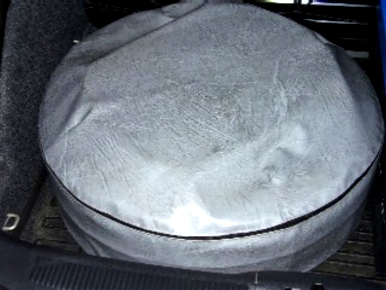

No to je pěkný, jenže do krátký se to nedá na stojáka dát, musí ležet, tak jsem koupil obal a je tam. Box je uvnitř a nepřekáží.

mám ji přitaženu k tomu kastlu na deštníky, takže nelítá, jen to musím stáhnout pevnějším páskem. Tehdy jsem to udělal provizorně s tím co jsem měl při ruce a ono to až do teď drželo, takže jsem to neřešil, ale teď už mě to donutí.
