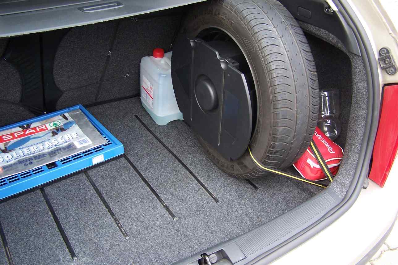

Jestli ale stačí její uchycení třeba jen popruhy netuším...  :unsure:
mám ji přitaženu k tomu kastlu na deštníky, takže nelítá, jen to musím stáhnout pevnějším páskem. Tehdy jsem to udělal provizorně s tím co jsem měl při ruce a ono to až do teď drželo, takže jsem to neřešil, ale teď už mě to donutí.

tak konečně jsem dneska při příležitosti dávání krve se dostal do marketu a koupil dva popruhy 2x2,5m od firmy Filson v Kauflandu za 109 Kč (říkal jsem si v popruhu snad červíci nebudou :D ) a konečně rezervu řádně upevnil. Jak drží teď, tak předtím bych řekl že tam lítala jak lump v palírně. Použil jsem pouze jeden popruh. Jo a mám tam ten kastlík :)

Malta: moc pěkné -_-

tak som pokukoval po batozinovom priestore a zda sa, ze by sa dala rezerva dat aj na stojaka, ale zavadzia tam to horne plato. musel by som tam dat 13 palcove kolo z Juniora. aj tak by som musel to plato vyhodit, alebo nejako vytvarovat, alebo tam dat roletku z kombajna. myslite, ze by to slo ? ako to tam mate kombajnisti uchytene ?
obávám se že ti ani roletka z kombajna nepomůže, neboť díky ní ani já nedám rezervu až nadoraz k opěradlu. Je tam totiž vanička na deštník, která tomu překáží. :disgust:
Původně jsem totiž chtěl dát rezervu zády k opěradlu a výškově to tam nešlo, právě díky té vaně :disgust:

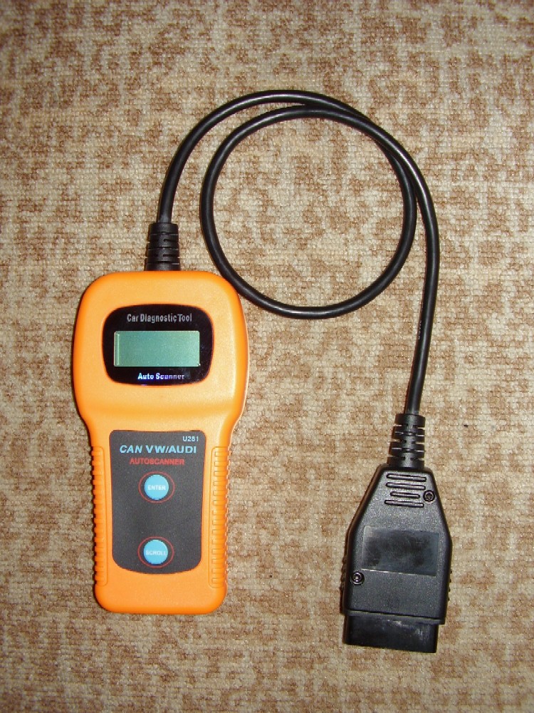

Tak jsem si koupil kvůli klukovi přístroj na kontrolu a odstranění závady elektroniky motoru U281 - CAN VAG. jJe určen přímo na koncernová vozidla VW. Funguje perfektně, napíše číslo závady a zhasne svítící kontrolku na motoru, ABS, airbagy a automatické převodovce. Tak jsme to hned vyzkoušeli a napsalo mu to samozřejmě 16555 - příliš chudá směs. Po resetu zhasla a je pokoj. O víkendu měnil čidlo ABS, chyba tam zůstala, tak jsme ji taky zresetovali a má to bez svícení kontrolek. Jsem spokojen. Samozřejmě nemůžu něco nastavovat, ale to bych stejně nechal odborníkům, na ty kontroly a reset to bohatě stačí. Tak kdyby jste někdo potřeboval reset kontrolek, můžu pomoct, ale jsem od Chotěboře a to bude asi pro všechny z ruky. -_-

Ahoj kluci. Takže odpovím pro rh+ ano kluk má 1,4 74kW 2002, ale máme BRC a občas se mu rozsvítí kontrolka motoru-příliš chudá směs, neřešíme to, není to problém. Kvůli tomu jsem koupil ten přístroj a bez problémů to s ním zhasneme. Já mám taky BRC 1,2 40kW a mně to nedělá. On možná kluk více prasí, no jezdí svižněji, já klidněji. AG systém taky neznám, takže se taky rád poinformuji. Jinak ta mašinka stála 3 558 kč a je od firmy motordiag.cz z Prahy.
