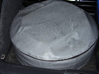

K tématu: mám obal na rezervu a tu mám položenou v kufru, jenže sem neumím dát obrázek, tak sorry,..... a už se to povedlo, to čumím -_-
Upraveno od Pavko
Pavko: pěkný obal, koukám máme asi stejný, jen já jej mám v černém provedení -_- Máš jej z lpg klubu?
Wassermann: Ano obal je z LPG klubu, taky jsem chtěl černý, ale zrovna nebyl, tak jsem ho vzal. ;)
Byla mi nějaká povědomá :)-_- Mám černý, myslel jsem, že je praktičtější, což asi opravdu je, ale ten šedý vypadá taky mooc pěkně, rozhodně pěkněji než na stránkách lpg klubu. Možná, kdybych vybíral dnes, taky bych po něm asi sáhl... -_-
