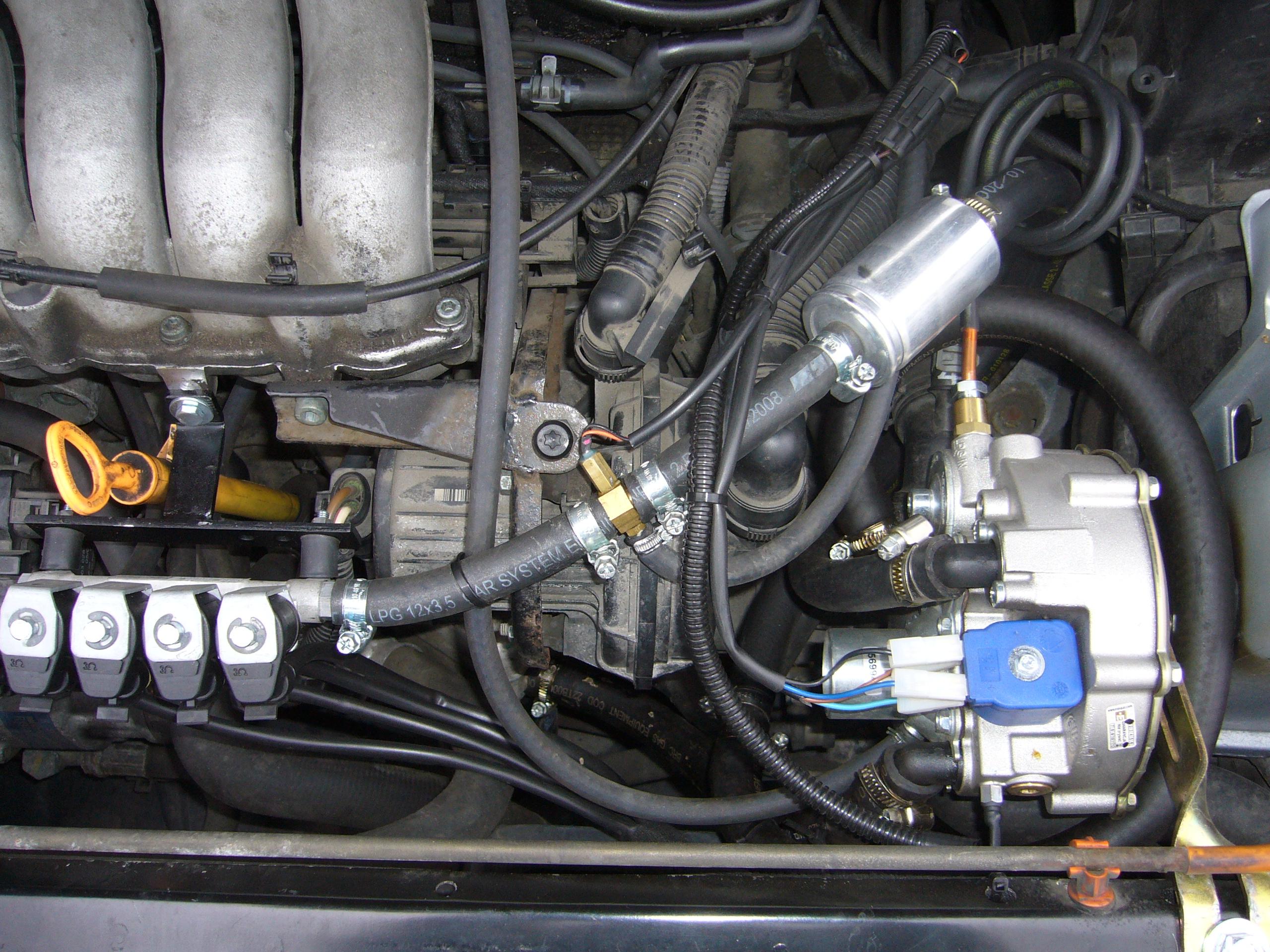

To je čidlo teploty s odbočkou co vede k čidlu tlaku, je to vlepené do té mosazi, ale jak se tak dívám, maš psáno, že máš STAG, co to je za reduktor, fitr taky není od Stagu,navíc mi připadá a nebo na ně není vidět, hadice na LPG musí mít popis, že jsou na LPG a CNG, a musí mít homologační číslo, kdo to montoval???
Co to je za reduktor?
To sem ještě neviděl. I když je celkem snad jedno, tento se do sady standartně nedává (nebo je to jiný výrobce - mimo sadu).
Jinak zkus dotahnout ty dvě sponky, které stahují ty dvě hadice průměrem 16mm (to sou ty silné) - pozor aby ty sponky nebyli strhnuté....když mírně zabereš tak proskočí.
A pak si vyměň sponku té malé hadičky průměrem 10mm. Tama to totiž rádo uniká a ty minisponečky nejsou zrovna pro to dělané. Ale kdekoliv koupíš v mototechně sponku na hadicu "mini-uni 10" a tuto sponku si vyměň (i u čidla do kterého tato hadička vede).
Pozn: Ten reduktor mě přijde od oka jak od firmy Stefanelli - snad. Ten se dodává k ESGI, ale pracuje podle mě na stejné bázi.

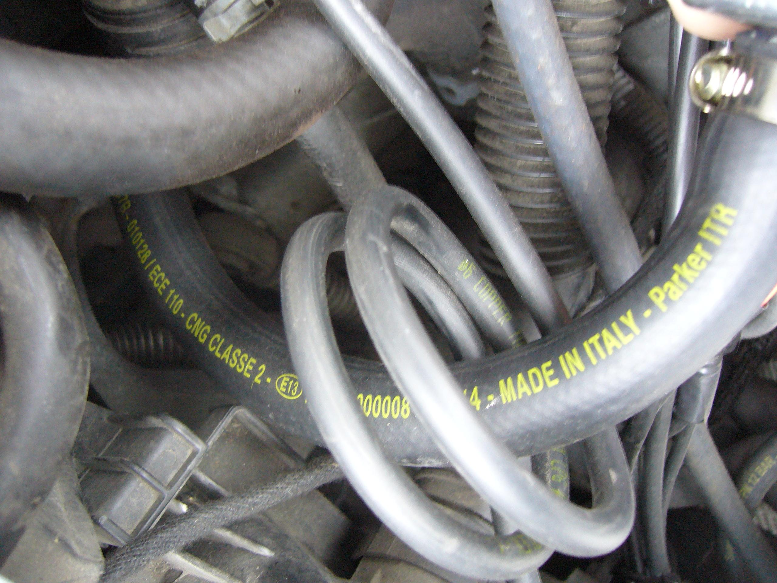

To Karel.lpg: to už mě jeden člověk řekl, že tam mám ůplně jiné hadice než by tam měly být, říkal, že by tam měly být hadice na 1/2 atmosféry a já tam mám na hadici napsane max do 0,2 atmosféry tak nevím. Jinač montoval jsem to U Bedřicha Szotka v Horní Suché Eco-gas.cz
KaJe tam má podle fotek STAG, reduktor je Tomaseto, filtr správný, vstřikovače také, takové hliníkové,konusové, na dadici musíš mít napsáno ....RUBBER HOSE AUTOGAS ECE67-L.P.G. CLASS 2 - E13 67R-01 0128/ECE 110- CNG CLASS2- E13 110R-000008-10 mm MADE IN ITALY Parker ITR....to jsou hadice schválené na LPG, ostatní výrobce neznám, ale tyto používáme už 10 let, pokud na nich není Ečko a napsáno LPG nebo CNG tak to nejsou hadice na plyn ale spíš vodní, to víš , konkurence je veliká, proč dávat hadici za 160 Kč/m, když de na dílně válí vodní za 40 Kč, a vo tom to je....

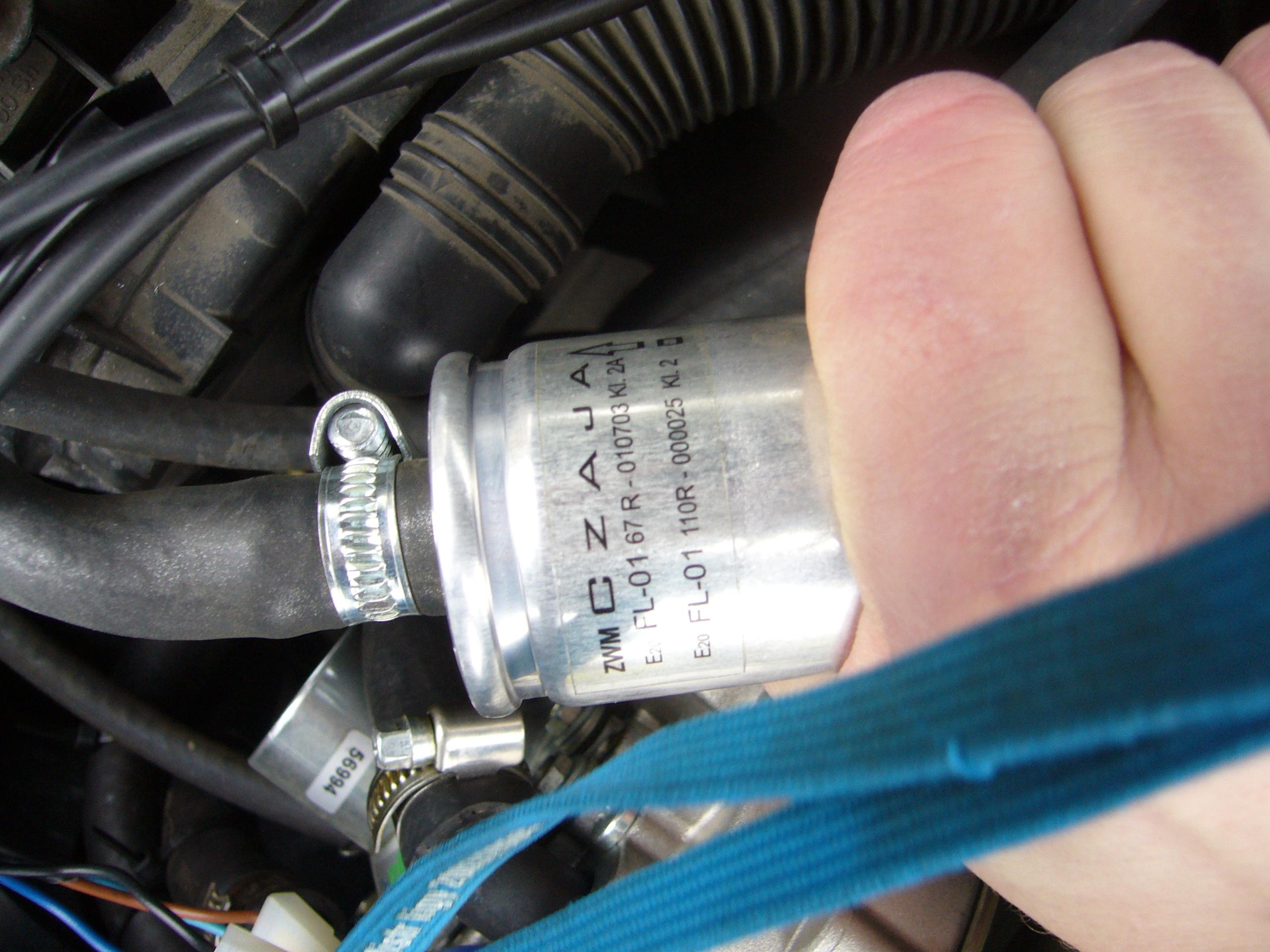

To Karel.lpg: Tak dnes jsem se na to podíval pořádně a hadice podle tvého popisu sedí, jinač přidávám foto filtru a nápisu co je na něm. Jinač díval jsem se na ten reduktor a je to firmy elpigaz a model Vega-i, našel jsem ho i na www.elpigaz.com
to PauLofWoCC: díval jsem se na tu malou sponku na té hadici jak si psal, byla ůplně volná, zkoušel jsem jí dotáhnout a jen se přetáčela vůbec nešla, tak jí asi vyměním
Upraveno od omegus
Z toho dřívějšího obrázku to nešlo dobře poznat, ale stejně každá hadice je od jiného výrobce, ale jsou obě na LPG, ale jak může dát reduktor od elpigasu ke Stagu to nevím, v příloze jsou vypsány homologace k reduktorům, které jsou pro ten systém schváleny, podívej se na reduktor a do papírů jestli sedí homologační čísla, pototýkám, v příloze se nesmí nic přepisovat, nevím jak u Vás, ale u nás bys přes STK neprošel.....

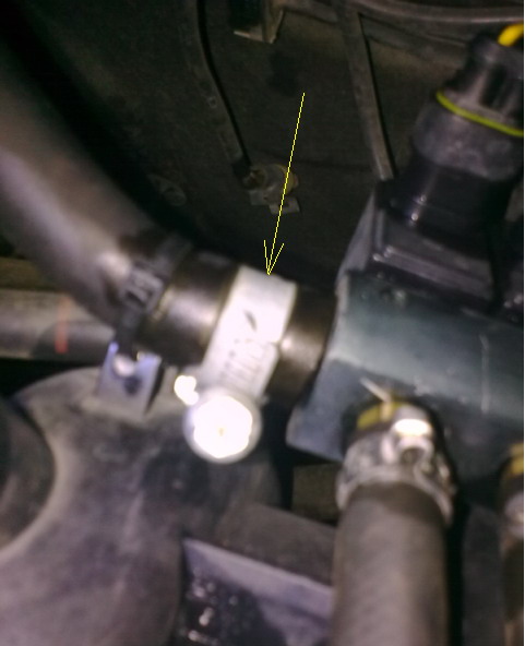

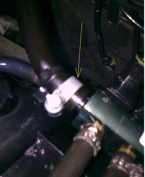

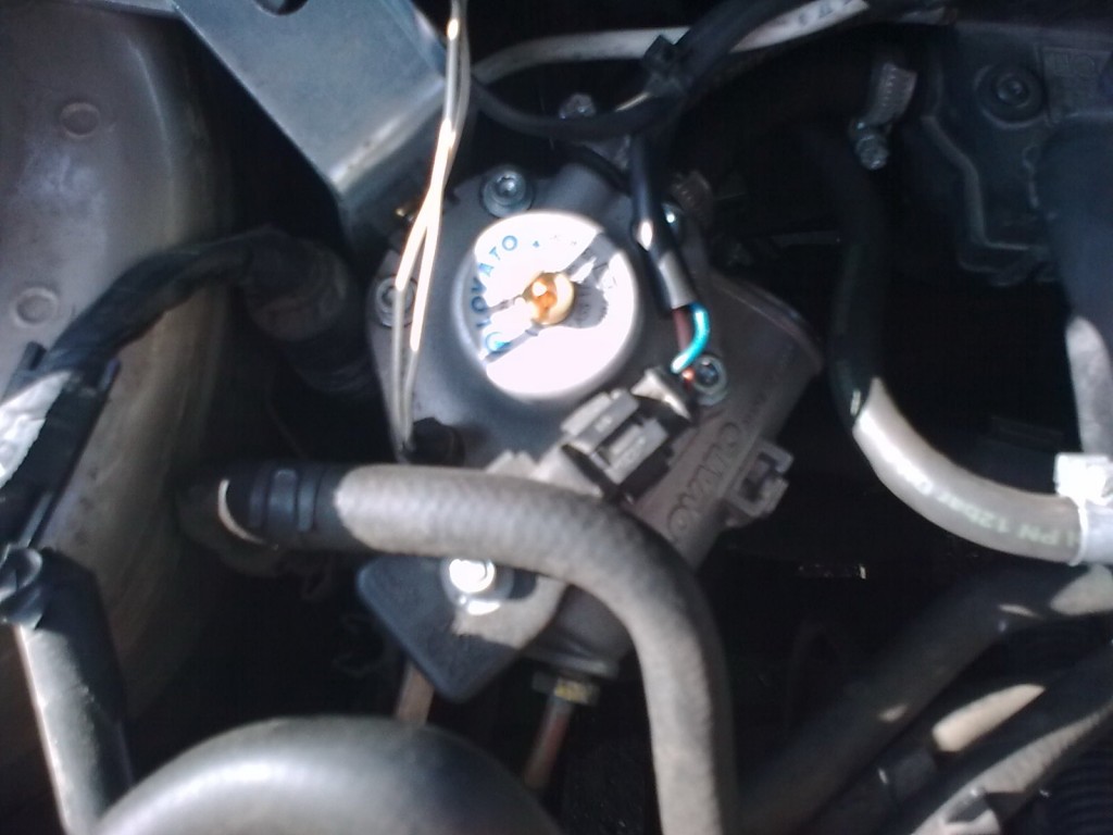

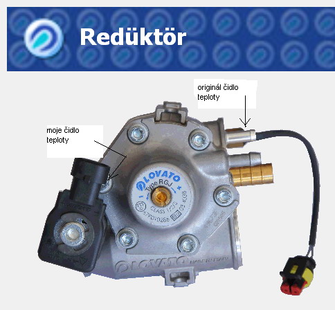

Mne sa dnes večer tiež objavil plyn v interiéri,všetci to hneď spozorovali,no našťastie som bol už doma na parkovisku.A tak som začal pátrať odkiaľ uniká.Hneď som zarobil mydlovú vodu do rozprašovača a po odobratí motorového krytu (Fábia 1.2 12V 47Kw HTP/2004,Lovato Easy Fast,118 000/na LPG 40 000km) som začal striekať na komponenty splyňovača v motorovom priestore.Nič som nepozoroval žiadne bublinky no stále bolo cítiť unikajúci plyn.Stále som rozprašoval a popri tom som hýbal čím sa dalo.Zistil som že hadica,ktorá ide od filtra plynnej fázy do vstrekovačov (Lovato)je v podstate iba nastrčená,s eskapáskou ktorá ju mala doťahovať sa dalo pootáčať ako s prsteňom na prste.Keďže vstrekovače počas procesu vybrujú asi sa uvoľnila.Dotiahol som a plyn prestal unikať.No nastal iný problém,po prepnutí na LPG z režimu benzín sa motor neudrží v behu a skape.Udržal sa iba ak som ho pri prepnutí dlhčie podržal v otáčkach.Ak som z voľnobehu iba pridal do cca 2500ot tak skapal.Prepínanie z režimu LPG do Benzínu=bez problémov.Tlak LPG je nasatavený na 1,2 a otáčky prepnutia na 1000 ot/min.Teplota prepnutia je 20C,pretože čidlo teploty ktoré je originál pri hadiciach s H2O odišlo a v servise nemali náhradné a tak mi dali čidlo iné no navrsh reduktora.Vraj to bude ok,lebo teplota pri ústí hadíc je iná ako na vrchole reduktora.Merané dotykovým teplomerom a bolo to tak,no neviem či je to smerodatné.Ale aj tak auto fungovalo ok až do dneška.No hlavné že neuniká plyn z hadice a ostatné vyriešim servisom.Pripájam foto:

Tak důvod proč to auto zdechává by neměl být problém najít...jakože trošičku Lovato Easy Fast mám okouknuté...

Mě to dělalo taky a vařešil jsem to tak, že jsem sundal plastový kryt motoru a požil jsem olejové víčko z Felicie a bylo po smradu..
