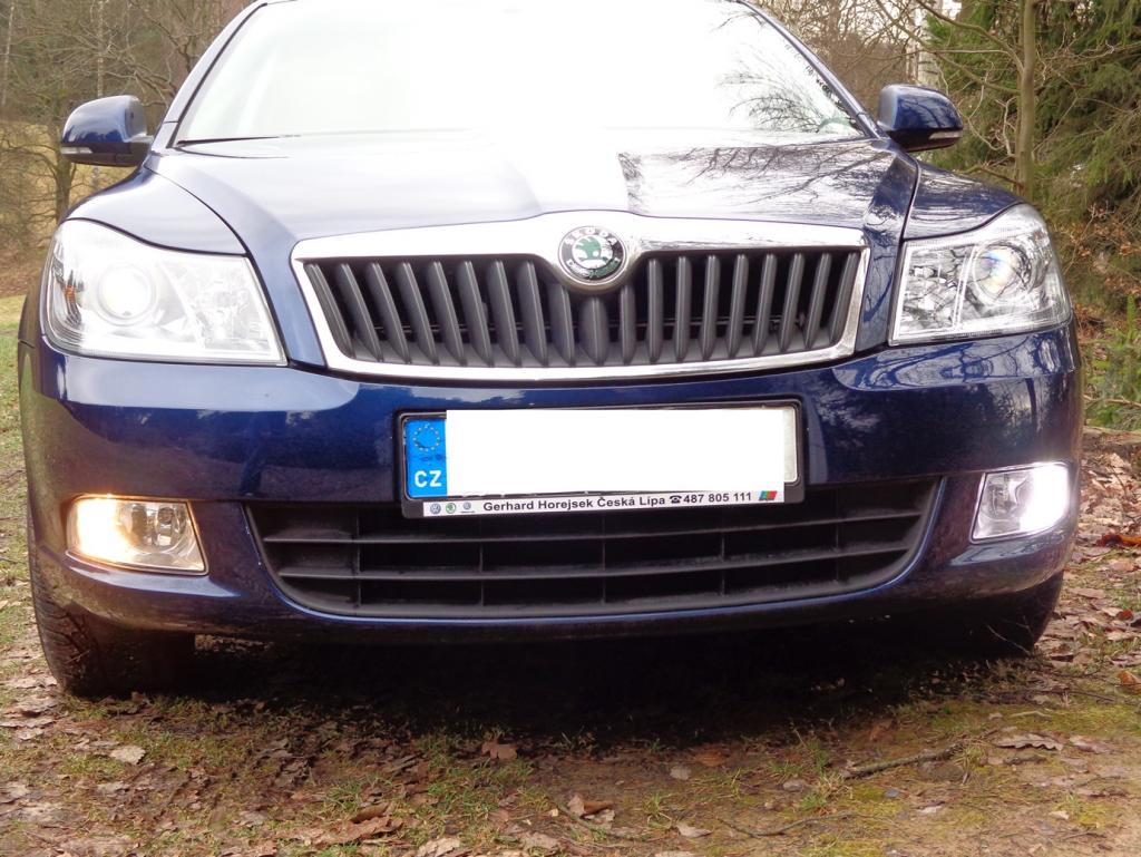

Tak vyměněno, dám pár fotek. S výsledkem sem hodně spokojenej, jen doufám, že budou držet... Zatim mam s nima najeto něco kolem 1500km a bez problému :-)
before/after

tenhle odpor stejně 100% nefunguje bohužel :)
? jak 100% nefunguje. Chybovou hlášku mi to s tímto eliminátorem nehází... ale možná se to může lišit s modelem octy...nevim. Moje je r.v. 2011
až ti bude stát auto v mrazu nebo třebas přes víkend, tak uvidíš že to zahlásí. měl sem je taky...
Už to tam mam 3tí týden a s autem sem se otočil do Haburgu a dal dovolenou na horách. Stojí mi to venku nonstop i v mrazu a zatim nic. Asi taky bude záležet na typu LEDky... tyhle sem koupil jako set i s tim eliminátorem. Možná kdybych tam dal jiný, tak součet jinejch odporů může asi dělat problémy....ale jak řikám, zatim sem neměl jedinej problém. Jen se bojim, jak dlouho vydržej, při startu dostvaj asi dobrou prdu...Ale origo halogeny taky při startu problikávaly... Mno uvidim
odpory jsem zkoušel od začátku května asi do září. sporadicky mě prostě zahlásili chybu, nic hrozného. ale lepší varianta upravit diagnostikou kontrolu žárovek.
  • 5 měsíců později...
Jen malej update. S ledkama mam od Vánoc najeto 18tis km a nezaznamenal sem jedinej problém. Teď sem auto voskoval, tak sem vyndal i paraboly ven a kontroloval ty eliminátory a nikde nic připečenýho... to samý samotný žárovky nikde očmoudlý. Vypadaj stejně, jak když sem je tam na svátky dával... Takže doporučuju. Jediný, co je malinkatej flíček na kráse je distribuce světla. LEDky svítěj více než halog. žárovky, ale všesměrově. Kolmo před auto jde světla o malinko méně, než z halog žárovky. Poznat to je ale pouze ze vzdálenosti > 80m
