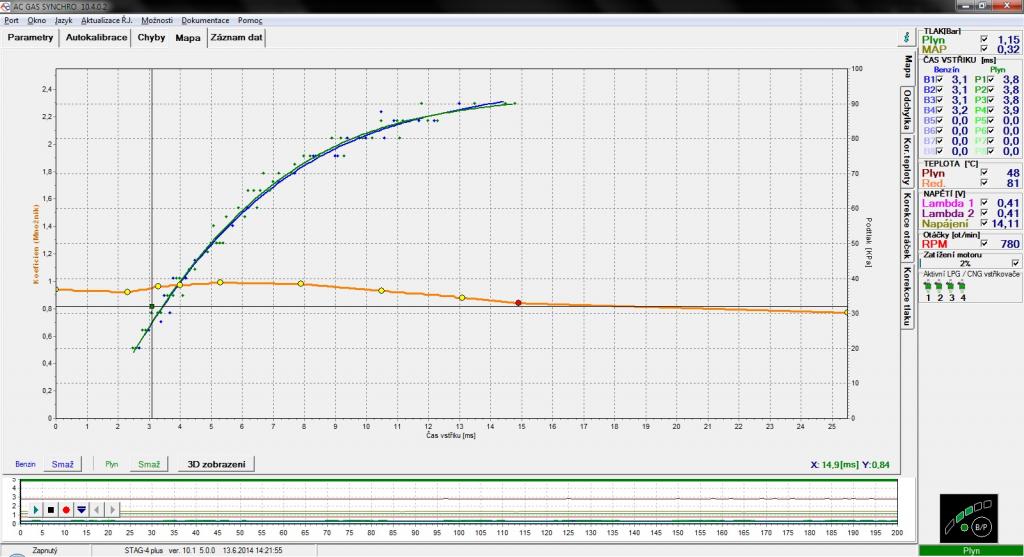

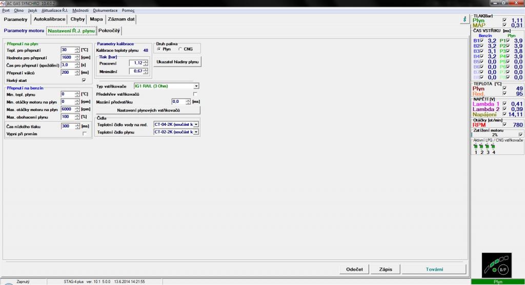

...tož, poladíme... jen je možné ze zkušenosti mi poradit optimální pracovní tlak z reduktoru Tomasetto Alaska, momentáně ho mám na 1,12 baru, motor 1,6, 85kW, systém Stag 4 plus, vstřiky IG1 3Ohmy? Případně mrknout na screeny, jestli tam neuvidíte nějakej problém? Předem díky...

Map dobrý, Tlak jsem zvyklý dávat na 1.4- záleží na tom, kam spadne, když prudce sešlápneš plyn a při zátěži.....nízký tlak 0.67 je až dost nízký, ale budiž....podle grafu máš velké trysky, množnik by se měl pohybovat mezi 1.2-1.6, při nižší hodnotě by se mohl rozsvěcovat check, zatrhni si políčko "vypni při prvním" pod tím 300ms, jinak asi dobrý, já se spíš spoléhám na čtečku a ladím podle korekcí, tyto křivky jsou zavádějící a nepřesné, .....

Nj, ty trysky, to máš pravdu, vím o tom, při autokalibraci to bylo to první, co mi vyskočilo, ale s tim bohužel asi momentálně nic neudělám, co mi tam montážníci nacpali to tam je... proto mám taky trochu nižší ten vstupní tlak, abych se trochu přiblížil aspoň k 1, protože jinak je "množnik" ještě níž a časy vstřiků při volnoběhu jsou pak sotva na 3,5 ms, což ty vstřiky IG01 prý zvládaj tak na hraně... a díky moc za reakci... :kol-47:
...takže když to shrnu, ještě ověřím jak se mění tlak při změnách zátěže, asi by to nemělo jít pod 1bar?
