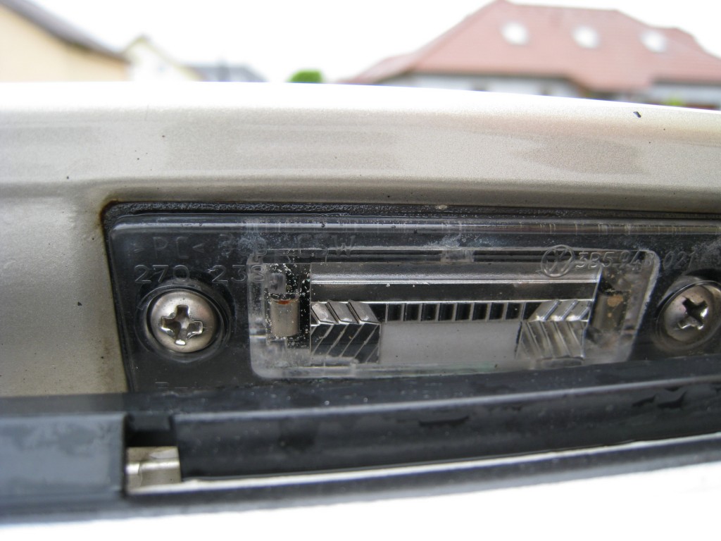

No, situace je taková, že výrobce připustil, že použil nevhodné těsnění do lampiček SPZ. To místo je bohužel hodně vystavené působení vody a v zimě soli, čili do lampiček se dostane bordel, voda, sůl, nemá to hned jak vyschnout a dlouho to působí zevnitř (voda a sůl je silně agresivní). Tím dojde k prorezivění a nějaká slabá vrstva pozinku nemá šanci (nehledě na to, pokud vůbec ten "vložený" plech co je kolem lampiček nějakou ochranu má). Jenže já nemám chycenej jen ten plech, ale už i hranu víka.

Pro názornost fotky obou lampiček, počínající (1.fáze) koroze, bordel pod sklíčkem. V této fázi je údajně reklamace možná, pokud je vyplněna řádně servisní knížka vč. všech pravidelných kontrol v aut. servisu (sporná záležitost). Poslední fotka té boční hrany kufru, také to mám ostré a je to originál z fabriky.

Lampičky ve škodovce nemění. Na to se nevztahuje záruka. Celá lišta stojí 3500,- kč.

Nevím, jestli tedy nevyměním jen ty plexi a těsnění lampiček. Nicméně faktem je, že minulej tejden jsem musel oškrábat kontakty toho plechu, protože mi jedna lampička přestala svítit z důvodu ztráty kontaktu s žárovkou.

Vcera jsem koukal ,ze na soucasnem supu r.v.12/07 uz mam jedno tesneni u lampicky spz uplne bile a sype se jak prasek :kuk: To je prvni krok ke korozi.
Tak se zeptam ve skodovce a zkusim objednat,vymenit tesneni.Auto je v provozu az 05/08 takze hodne slaba kvalita.. :feve:

Asi to vyměníš jen těžko, to těsnení se samostatně nesežene, je součástí celé té vnitřní lišty, která stojí kolem 1500Kč. navíc to těsnění není ani žádná guma, jen taková pěnová hmota, je nalapená přímo na té liště. Viděl jsem to rozebrané, čili buď komplet rozebrat a vyměnit, nebo nic.

ha ja koukal v etce na nejaky tesneni osvetleni spz a myslel,ze to je zvlast..No v ty jedny lampicce mam i rez,ale to nevim jestli je uz na reklamaci..
