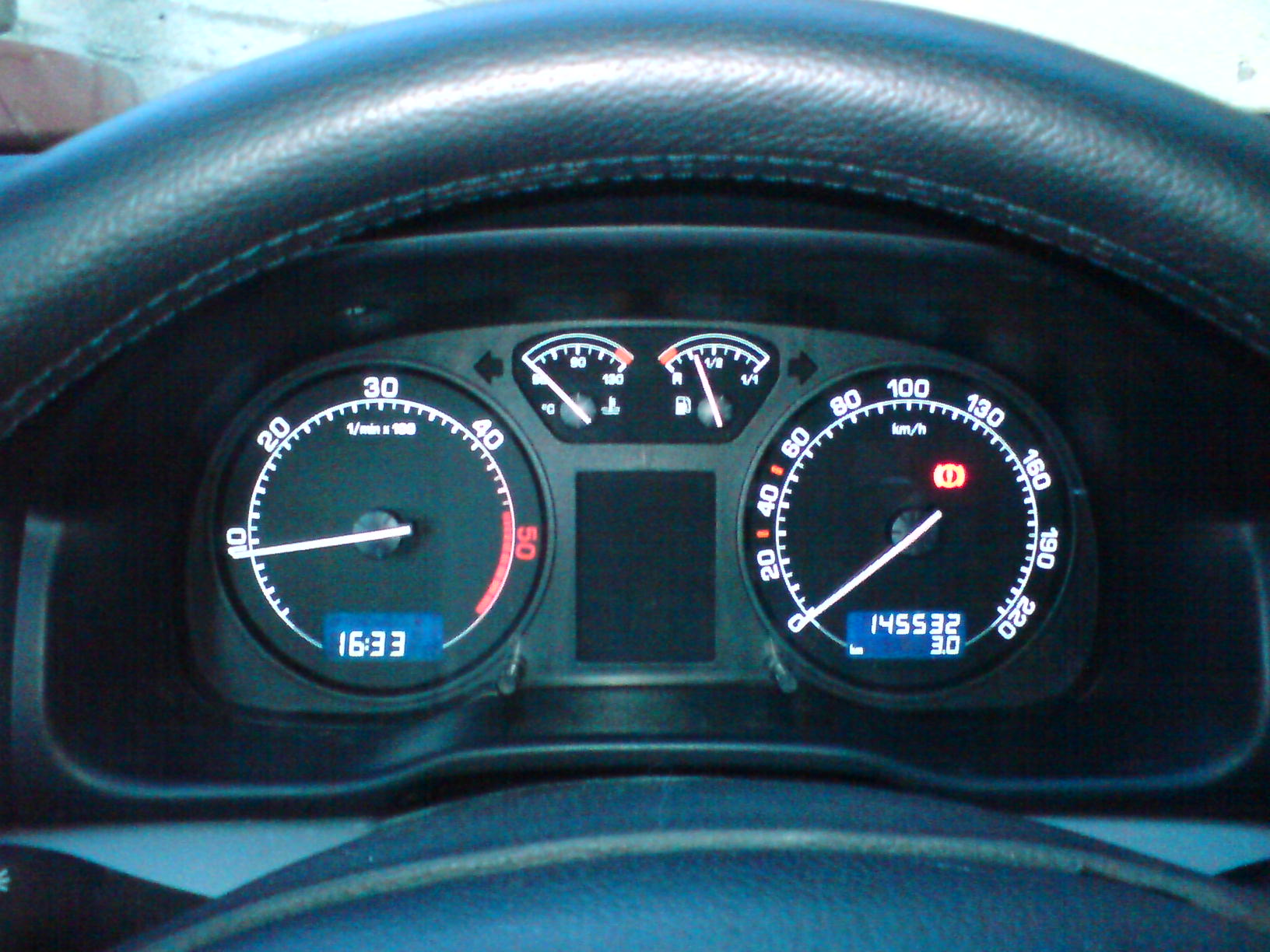

Listopad 1, 200816 r tyjo - koupil sem v nějakym kamenym obchodě smd diody... jsou malé jak prase !!! nejsou to ty čvercové bíle ale ještě menší obdelníkové ... to nikdy vživotě nedám... ale zkusím to a jestli budou svítit málo tak jdu asi do http://www.gme.cz/cz/index.php?page=produc...;detail=960-061 ty by měly mit velkou svítivost , myslim
Listopad 1, 200816 r já SMD nakoupil v TME jsou ve stejným pouzdře jako jsou ty origo tj. 3528 bílá za 7,82 Kč modrá za 6,68 Kč červená za 2,01 Kč ceny za kus bez daně regulátor osvětlení staženej na minimum foceno mobilem takže kvalita nic moc Upraveno Listopad 1, 200816 r od Raceman
