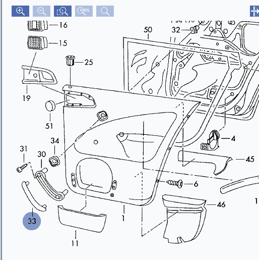

Jenik3 Vloženo 10. Květen 2008 Vloženo 10. Květen 2008 Ahoj, badal jsem nad tim, jak nenasilne sundat vypln dveri. Vse zacina u drzadla dveri a dvou sroubu(31), ktere jsou ukryte v tom drzadle. Na nenasilnou metodu na sundani dilu c.33 jsem nenarazil. Sice se mi povedlo kryt sundat, ale ten plast dost zazil....a nemyslim si, ze to vhodny postup. Je na to nejaky udelatko nebo vychytavka? Ma nekdo zkusenost? diky H. Citovat
Octavinek Vloženo 10. Květen 2008 Vloženo 10. Květen 2008 (editace) Já to sundaval šroubovákem... Editováno: 11. Květen 2008, autor: Octavinek odmaz citace a fotky 1 Citovat
Jenik3 Vloženo 11. Květen 2008 Vloženo 11. Květen 2008 Já to sundaval šroubovákem... A to stacilo, respektive povedlo se bez vetsi ujmy na plastu? Citovat
Octavinek Vloženo 11. Květen 2008 Vloženo 11. Květen 2008 A to stacilo, respektive povedlo se bez vetsi ujmy na plastu? Jooo v poho, zastrčil jsem ho tam a povolil i vršek... Citovat
dmvnitra Vloženo 11. Květen 2008 Vloženo 11. Květen 2008 este nerozoberane plastove diely vzdy idu ztuha, ale na 2x to ide ako po masle... Citovat
Dandiel Vloženo 11. Květen 2008 Vloženo 11. Květen 2008 Jo je to fuska,ja kdyz to zdělával,tak sem si ho taky trosku poskodil,je to nutne vrazit mezi ty dva díly,ne pod ted díl a rvat to i s tim. Citovat
