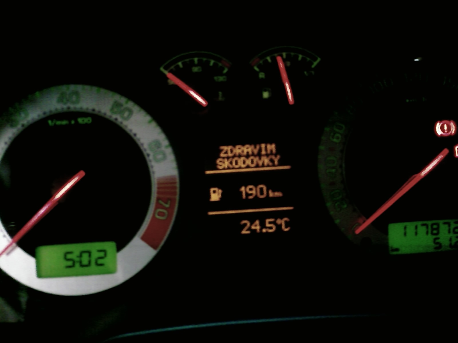

Tak prototyp verze 2 je na 99% hotov. V teto chvili podporuje:
- Spotreba - prevod analogu na CAN
- Otacky Motoru prevod analogu na CAN (pro vozy bez Motor-CAN)
Prototyp je uz plne funkcni, jeste tak 1-2 tydny testovani( pro jistotu).
Kdyby se nasel nejakej dobrovolnik, nejlepe z Brna , kterej ma maxidot a nema motorovej CAN, potreboval bych testnout jestli se Otacky zobrazuji korektne.
U sebe to moc nepoznam jelikoz mi otacky uz jdou po CANU.
Kolik lidi by melo predbezne zajem? Odhadovana cena 1500~2000 Kc (podle toho jak draha bude vyroba zakladnich desek). Nekteri se jiz ozvali, takze to mam nejak podchyceny.

tak jeste jsem pridal funkce jake ma JDOT. :))
takze to bude umet pracovat s horni pulkou maxidotu !!!
Hardware na to bude nachystan, ale softwarove podpore budu mezitim pracovat. Csem pak budu schopen provest softwarove upgrade interface.
Asi pak jeste zacnu delat pouze interface, ktery bude umet pouze funkce JDOTu. to vidim tak za mesic k prodeji.
Plosnak je zadan do vyroby, takze za nejakych 12 dni bych mel mit prvni kusy k dispozici.

tak uz umim i komunikaci po 3 drahu do Maxidotu :)
Kurňa! Tak to je dost dobré. Musím sehnat díly a taky do toho půjdu. :palec2:
