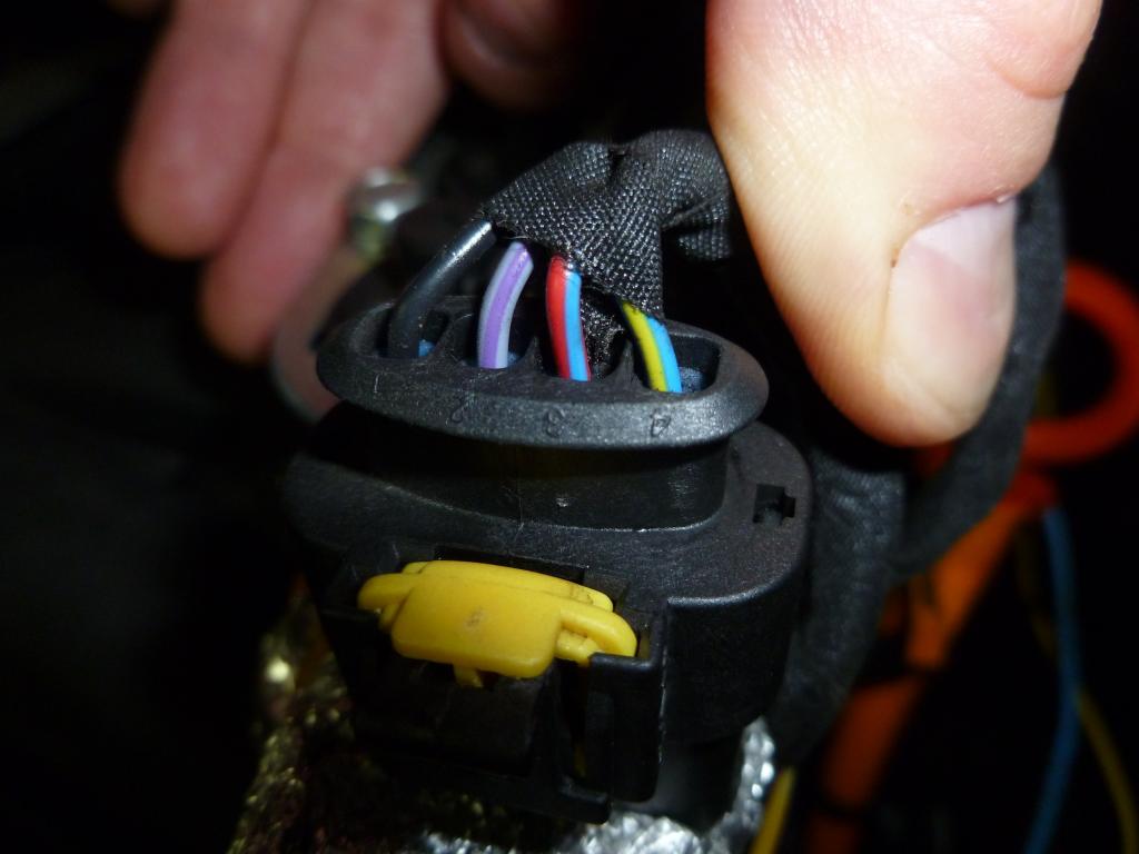

tady asi nekdo chce zapojit na cidlo pridavnej odpor a malinko osalit jednotku... nebo proc se ptas jaky drat je od teplotniho cidla?
potřebuji znát odpověd, a ne se o tom bavit :)
to jsi byl asi ty, co chtěl barvu drátu k čidlu teploty, já na to zapoměl, můžeš mi napsat jaké jsou tam barvy, kouknu na to, mám tu novější manuály a nějak to nesedí, nebo to změnili....1) černý, 2)oranžovo-černý 3)rudo-bílý 4)modro-černý.....je to tam tak na tom čidle?

- pro karel.lpg , koukni se mi na ty vodiče od teplotního čidla prosím, ikdyž už jsem vyřešil přepínání v zimě
- co Ti odepsali ohledně: "dnes jsem to řešil i s výrobcem diagnostiky, jestli se pak do toho dostanem, tak se to zjistí a půjde to upravit..."

Ty chceš obelhat snímač teploty LPG na liště u Omegasu? Nedělal bych to...mám pro to své důvody....
Už méně blbější rada je....ať to čidlo nějak obalíš nějakou termolátkou nebo čidlo vystavíš jemnému zdroji tepla....např vodní
hadici.Ovšem obelhat ho elektricky bych nedoporučoval.
