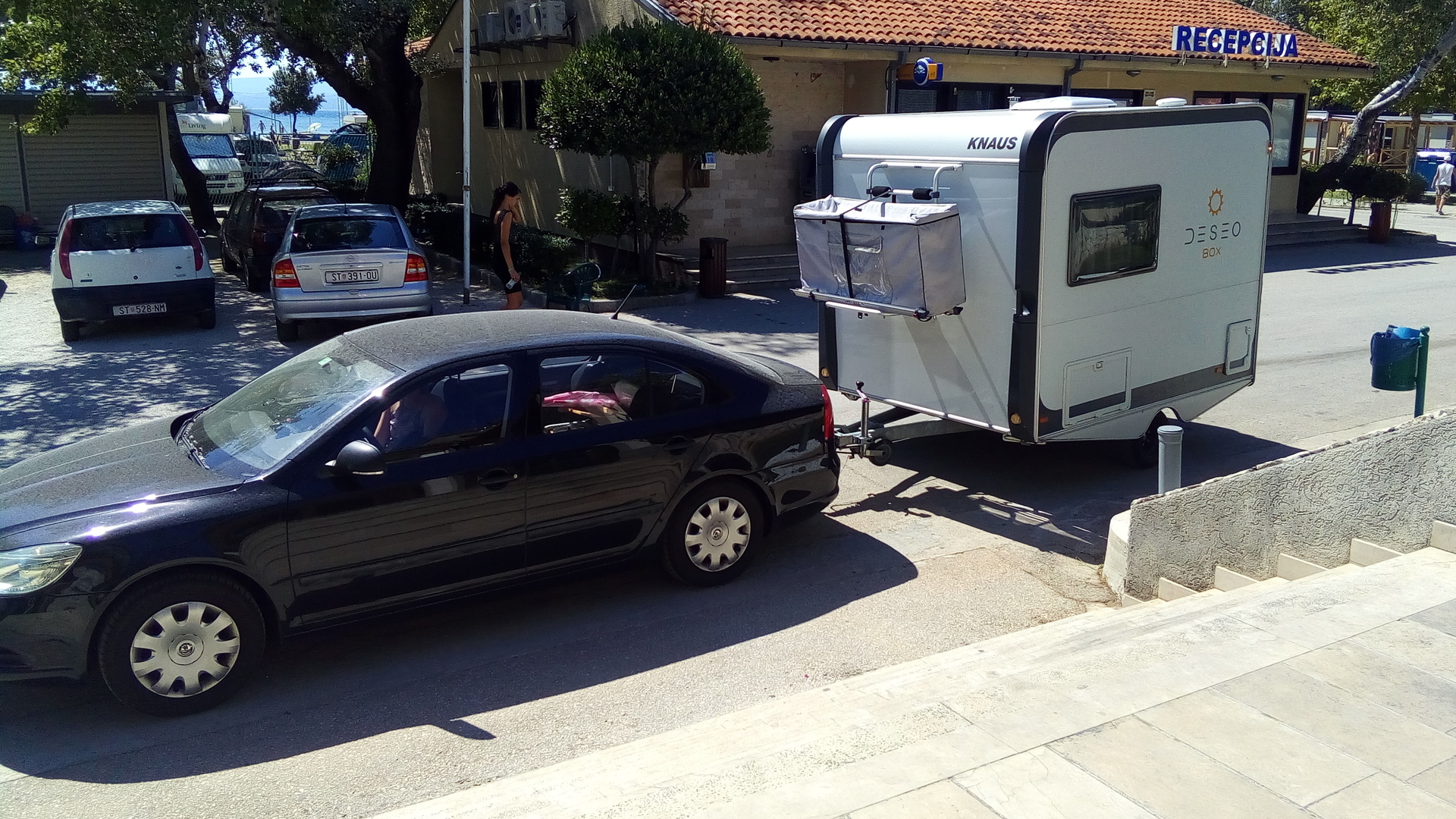

Zkušenost ohledně spotřeby a chování vozidla  s malým karavanem. Normální spotřebu LPG mám 7l/100 km ( nyní najeto 204 000 ). Nicméně po dálnicích přes Alpy a protivětru byla průměrná spotřeba 12l LPG na 100 km se zapnutou klimatizací. Ta černá barva je v létě peklo. Po rovině stačil 5.rychlostní stupeň, ve stoupání 4.
