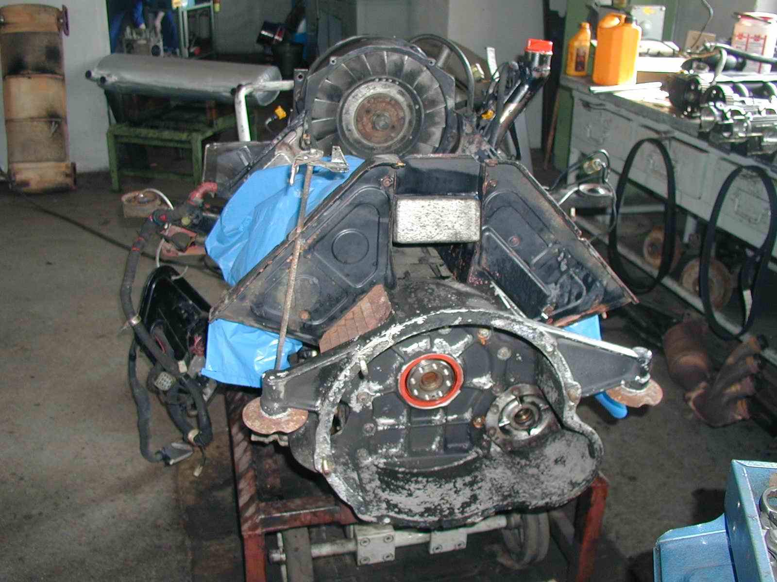

hele mrkni na tubko, skoda rapid v 8. motor z tatry 613 se na skodovku velice hodi. ale sehnat motor je problem a cena jeste vetsi. mam pocit se pasuje i na prirubu prevodovky. takze jestli prestavba s v8 tak motor z tatry je nejjednodussi prestavba. chlazeni neresis je to chlazeny vzduchem. ;)
Osobně bych volil něco lehčího. Motor je až za nápravou a s těžkým motorem to nebude nic moc. Než Tatru, radši "klasiku" 1,8T. Docela zajímavá byla jedna Š130 s motorem Honda - lehký a výkoný. Nebo 5ti vál z Audi s 460k. Ale to už je masakr :-)
Ve Škodovkách už je plno typů motorů. Teoreticky tam lze narvat snad cokoliv
kikineek1: zapomeň, že by motor Tatra pasoval na Škoda převodovku http://www.lhotkanet.cz/mirror/aek4470.finalnet.cz/pics/oprpokr2/P1010003.JPG
Upraveno od MATTESS136
Hlavně ten motor at už jakýkoliv bude žrát škodovácké převodovky jak na běžícím pásu ;)
