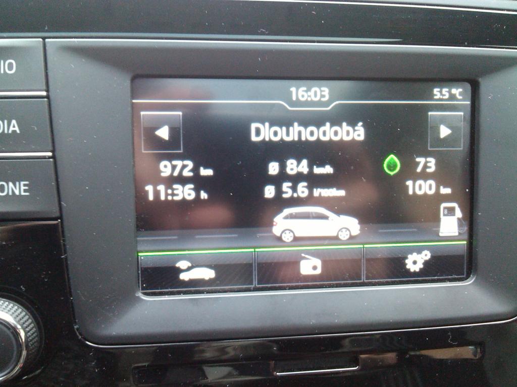

Takže tady máš podle mě reálnou spotřebu Rapida skoro po 1 000 km,jezdil jsem s tím normálně žádná ekojízda.
post-77327-0-23877600-1458419932_thumb.j
Tak to je moc pěkne :kol-47:
