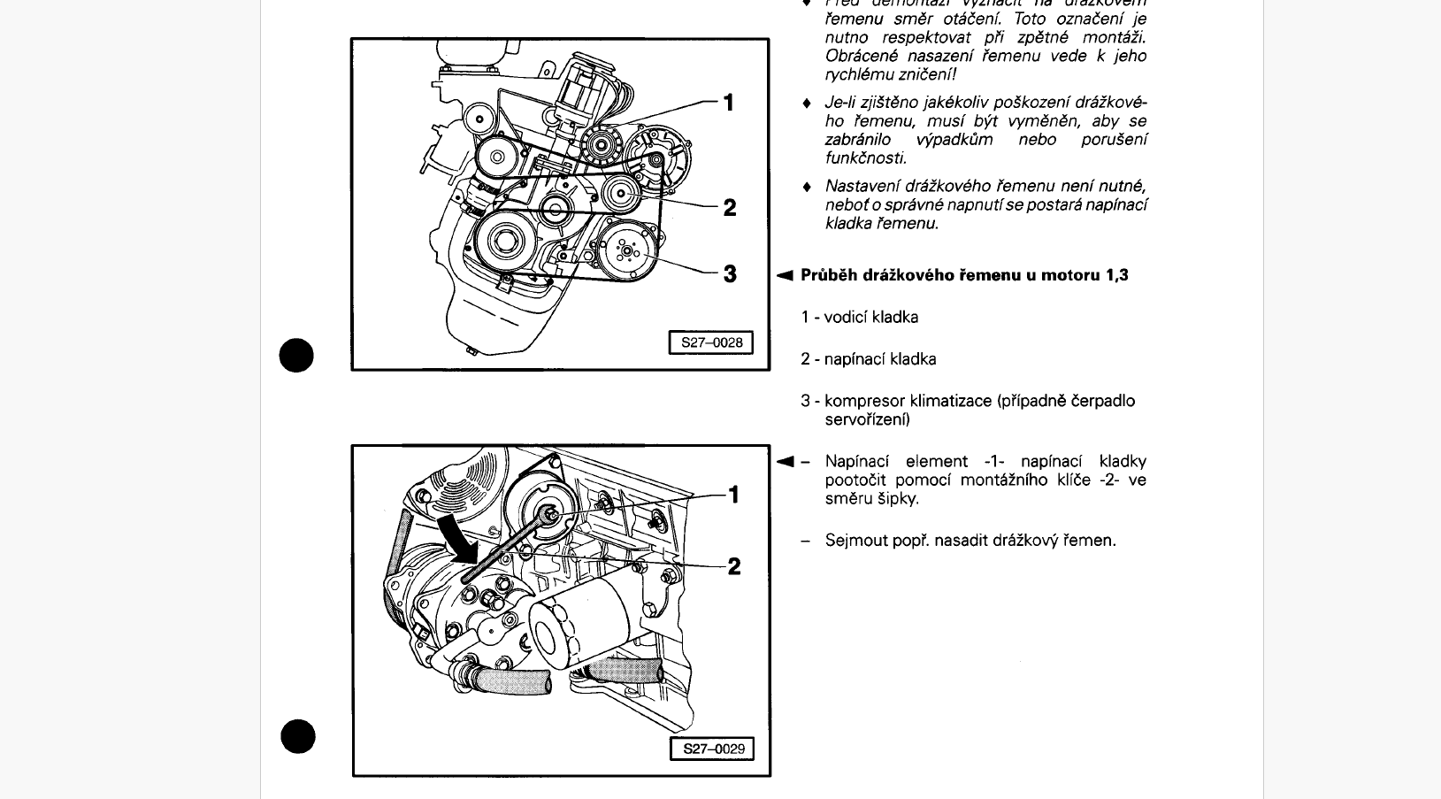

Sobota v 12:312 dny Dobrý deň prosím o radu potrebovala by som schemu klinovy remeň škoda felicia 1,3 MPi servo 2002 ďakujem
