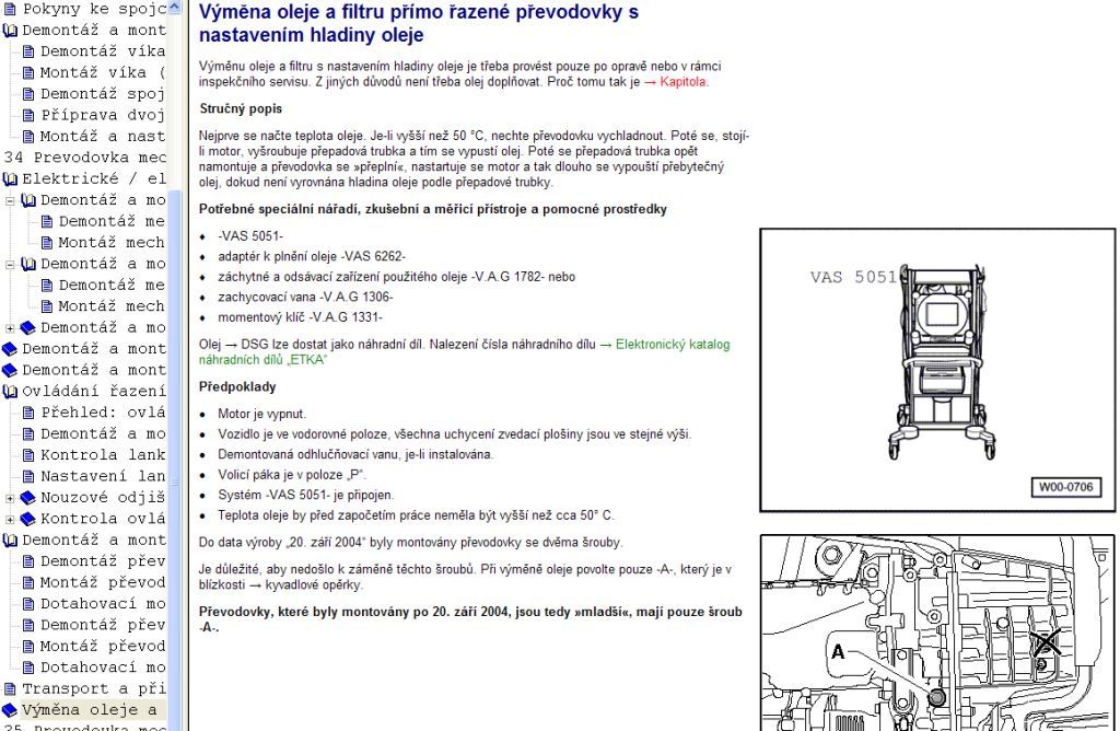

pokud neznáš přesný postupt tak to akorád můžeš víš co
z PDFka vytahnes 3 stranky jednoduse, pokud jdou teda po sobe, pripadne kazdou zvlast...
pomoci pdfcreatoru nebo podobnyho softu.... a pak das "tisknout" jen ty 3 vybrany stranky a udela se ti novy PDFcko jen s tim cos chtel
screen z Elzy
Máme ve firmě 3x OII s DSG škatulí tak jsem si DP na tuhle převodovku koupil, napiš mi mail a oscanuju ty stránky kde je postup výměny.

Takže povedlo se?
Taky ho mám ve své OII už měněný, při cca 100.000km. Naštěstí na záruku a za inovovaný model, údajně s mnohem delší životností :palec2:
Jak to vidím,vypadá to,že to čeká všechny do MR 08
Michale, respekt k tvým znalostem atd., ale přijde mi to jako "zaručený info", že na TDi jdou do kytek váhy a na PD vstřiky. Nikdo v mém okolí ani jeden problém neměl ani o nikom dalším neslyšel, tak snad to bude taky jen JPP s tím setrvákem. -_-
no myslím že nebude.Ono jsem potkal pár kamarádu,kteří prý problémy nemají,ale proto,že jsou hluší,bohužel
Takže povedlo se?
povedlo :palec2: moc ti děkuji za ochotu a pomoc
Príma.
Tak se kdyžtak poděl se zkušenostma při výměně ostatní to bude zajímat.
Jinak díly si kupoval origo Škoda, to asi ani jinde nejde.
