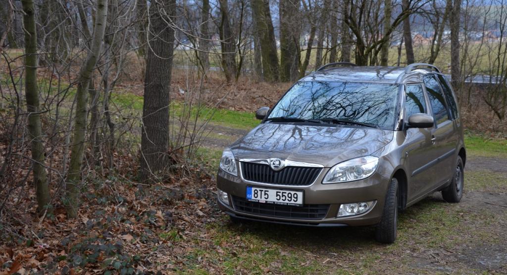

Roomster Fresh Ambition, 1.4 16V, 63kW
sunset, hagusy, radio swing, kožený paket, volant s ovládáním radia, parkovací senzory, litá kola, ESP, metalíza, projektorové světlomety, manuální klimatizace...
motor v záběhu, výkon nic moc :)
špatné studené starty :-/   http://www.youtube.com/watch?v=t0fF_UUUack&feature=youtu.be
Celkově spokojen, ideální rodinné auto, dostatek prostoru, variabilní prostor v zadu.

Koukám, žes zatím nezanevřel na koncernové motory. Ale mám obavu, že se to brzo změní. Dej to do servisu.
Jinak pěknej Roomstřík. :kol-47:

Pěkná barva, neboj ty starty se lehce v servisu vychytají. To že je ten motor zdechlina štve i mne......hold si člověk zvykne, ale dnes už bych tento motor nechtěl ani náhodou.

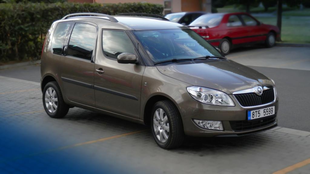

Zatím to vyřešila výměna palivového filtru (údajně mohl být špatný zpětný ventil...).. od té doby najeto tuším 7 tisíc a zatím bez problému. Pokud to bude bez problému i přes léto, tak asi na podzim udělám přestavbu na LPG.. prostě až si budu jistý, že je auto po motorové stránce naprosto v pořádku.
