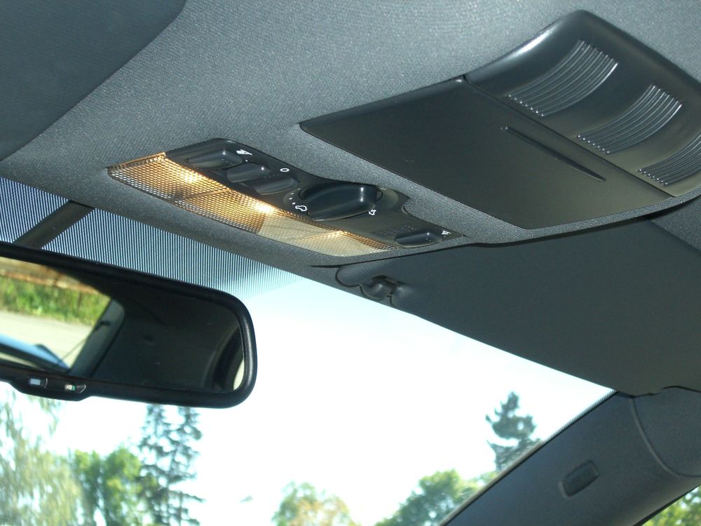

Jestli to hodláš koupit na tom JM Stylu tak nebude žádný problém.Stávající lampičku vyměníš za tu ze Supíka.Použiješ redukci která je na obrázku a světlo bude funkční.
Kdykoli Ti někdo může připojit ten stočený kabel,aby Ti při rozsvícení světel fungovalo podsvícení tlačítek a ty dif.diody..Na funkci světla to nemá vliv.

Vzal jsem od JM Style to stropní světlo s difůzními LED. Hlavně toto jsem chtěl. Kdo jste uvažovali o tom panelu, vězte, že jej dodává s obyčejnými žárovkami. :-(
LED místo žárovek si můžete dokoupit v jiném setu a to, pochopil-li jsem to správně, ještě pro každou LED je potřeba redukce po 3€.
Celá fičura tak vyjde bratru na víc jak 100€. No příště bych se asi poohlíd po tom světle ze Superba.

A teď ta horší: první kolize se objevila hned při instalaci. Konektor k připojení je vlevo dole a natvrdo na panelu. Koliduje s pantem schránky na brýle. Takže se to tam jen tak dát prostě nemůže.
Kdo schránku nemá, tak to tam možná dostane.
Dodatečný káblík na osvětlení tlačítek a dif. LED je dostatečně dlouhý a tak není potřeba přikupovat další.
Káblík mám zatím natažen ke kruhovému spínači světel. Tady bych potřeboval menší :help: kdo jste již řešili, jak a kam na který fous ten káblík přilípnout?
No a LEDky jsem teda ještě nezavrh, mají-li nějaký výrazný efekt, bral bych ten set na O2 v bílé. Bude-li potřeba tak i s těmi redukcemi.

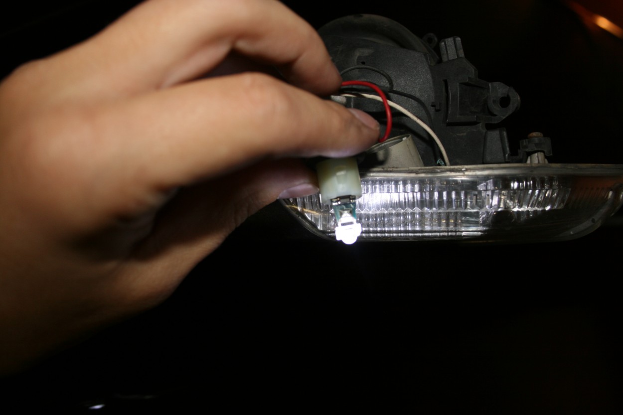

Pro Ty kdo to ještě nedělali a trošku neví jak na to ? Tak nejdřív interiér já jsem dělal jen lampičky a pak zrcátka.
Přední i zadní lampička prakticky shodný postup :

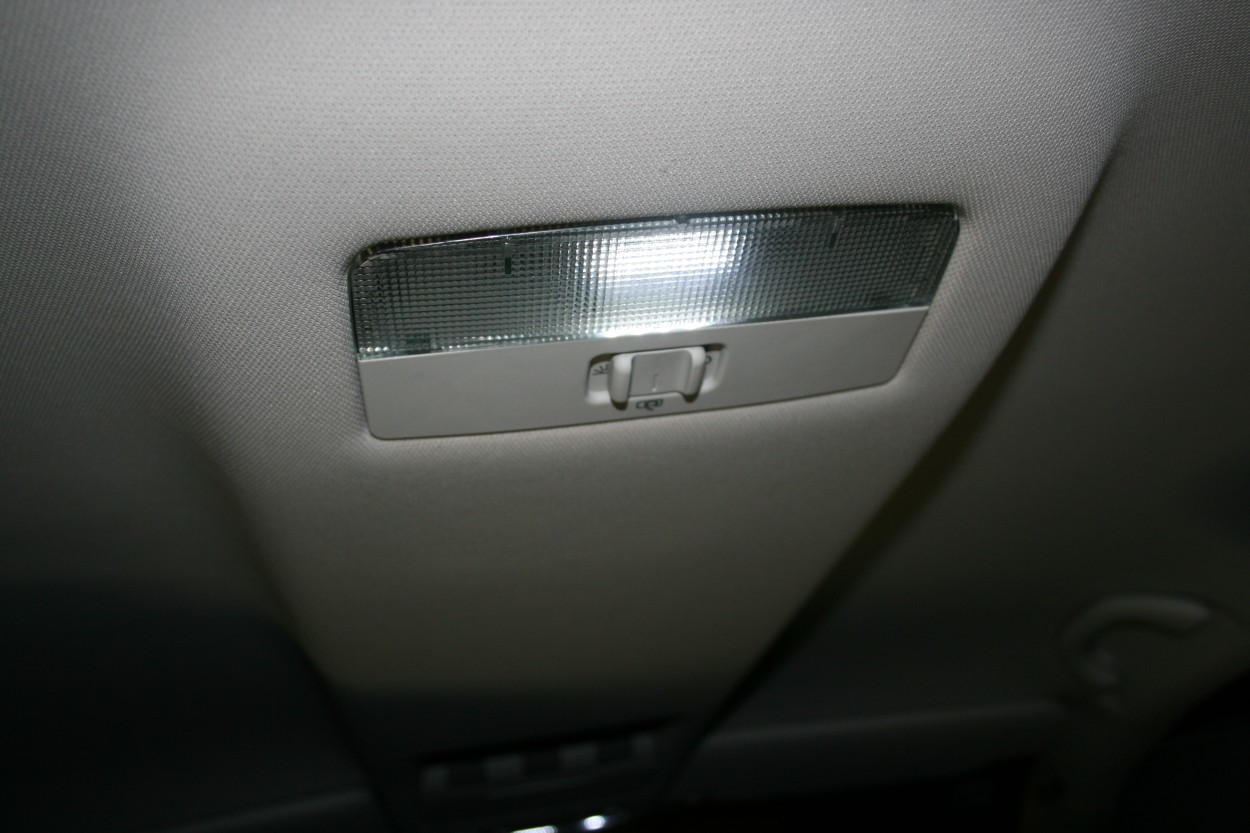

Opatrně raději širším šroubovákem odchlípnout sklíčko lampičky a pak opatrně zatáhnout a sklíčko vyndat, vyměnit žárovky za LED a je hotovo, pak jen sklíčko zase dát do půodního místa.
Zadní lampička

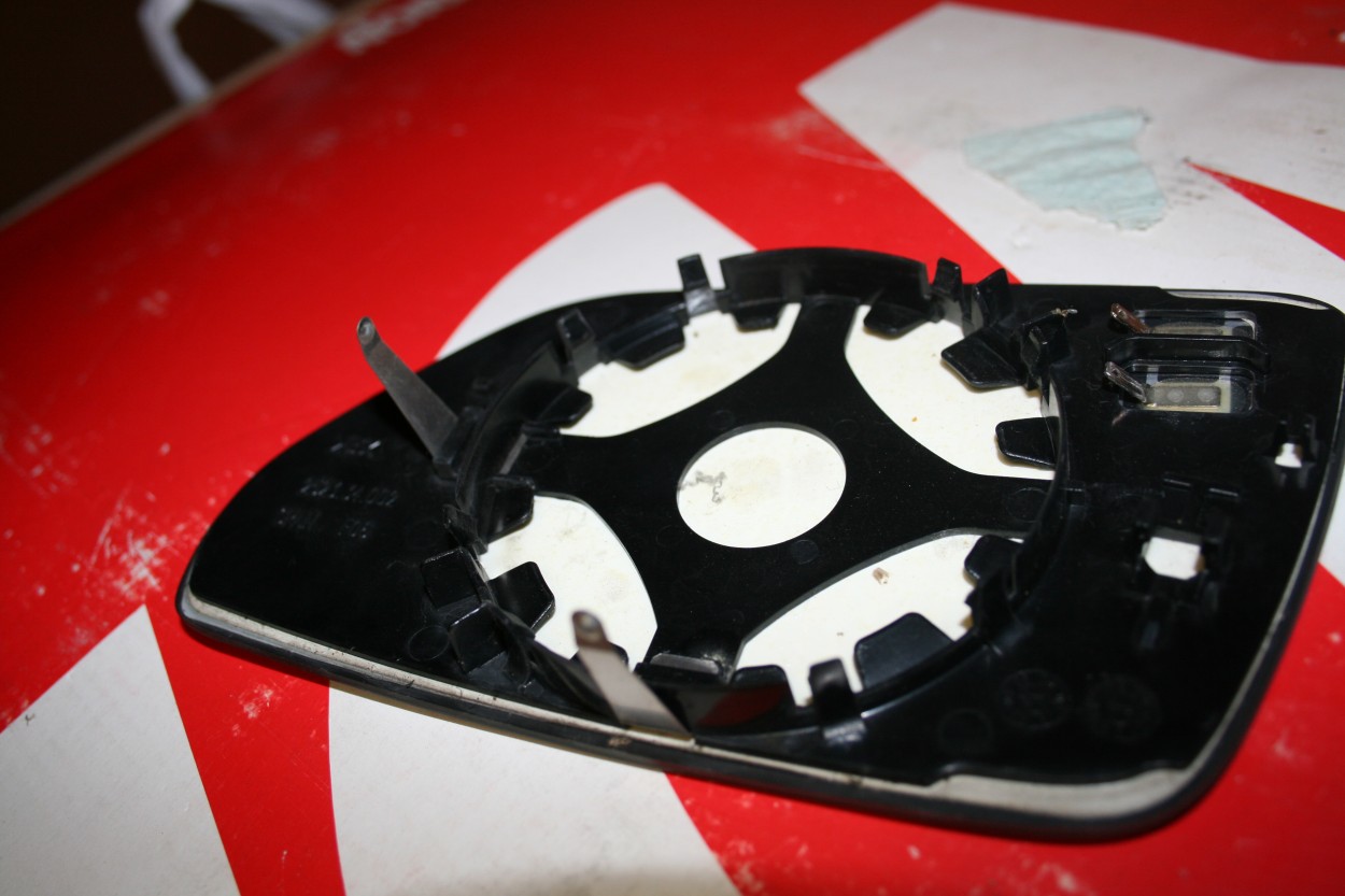

A teď zrcátka.
Rukou nejdříve zrcátko dát do polohy úplně nahoře, já jsem zasunul prsty zespoda po sklo zrcátka a tahem jsem zrcátko vycvakl. Někdy to jde hodně těžko, ale vycvakne to. Opatrně vytáhnout zrcátko, odpojit konektory od vyhřívání zrcátka ( 2 drátky ) a vyndat sklíčko zrcátka. Pak plast zrcátka - ten them směrem nahoru vycvaknout, zase jde to ztuha ale vycvaknete ho. Pak už je to hračka otačit objímkou se žárovkou o 90 stupňů proti směru hodinových ručiček - opět někdy jde rukou ztuha - jednoduše malé kleště a pomoct si. Vyměnit za LED a pak opačným způsobem vše smotnovat plast zrcátka zacvaknout shora, opatrně zapojit vyhřívání zrcátka - samozřejmě jsou někdy drátky hodně krátka a prsty to prostě nejde - pomoct si opět tenkýmmi kleštemi. Pak už jen založit sklíčko zrcátka nejprve na vrchní straně a dole potlačit a sklíčko zacvakne. No a pak už je to vše a svítíme že ? :)
Oprava postupu při výměně osvětlení nástupního prostoru ( dle RODa - díky moc ! ) - není nutno demontovat sklíčko zrcátka, to vynechejte jen řešte ten kryt zrcátka dle návodu.
Upraveno od rostama
Další fotky zrcátka
A teď jen celkové fotky jak to svítí. Bohužel mám docela slušný foťák Canon EOS400D , ale fotil jsem to ve spěchu, v garáži a zatím nemám stativ, takže bez blesku je to docela nekvalitní když to musíte držet v ruce. Jinak po zamknutí opravdu ty led malinko svítí, zřejmě nějaký min. proud který žárovky ani nevrzuší, ale led ano že ? ;)
