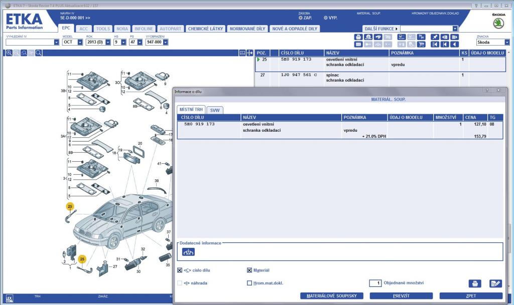

Bildasek09 Vloženo 11. leden 2016 Vloženo 11. leden 2016 5E0 919 173 Nevíte někdo kolik ten díl stojí ? Citovat
Pawouk Vloženo 11. leden 2016 Vloženo 11. leden 2016 Tady to máš, příště se ptej v tématu, na které tě odkazuje Aleš_BX. Citovat
