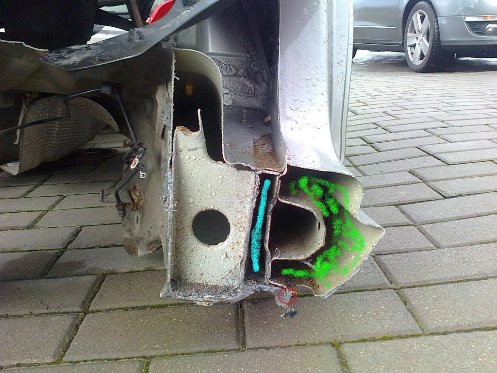

No. Já mám zas problém s otlačenýma místama od originálního autoheveru u předních kol v místě označeným vylisovanou šipkou do prahu výrobcem vozidla pro vložení originálního nouzového autoheveru. Ně ja sem to tam blbě dával a odloupla se mi barva na tom rantlíku  a pad za nim směrem pod auto až na kov. Ta originál barva je na spodku auta taková tlustá, silnovrstvá a plastická prej kvůli odletujícím kamínkům.
Jenže jak se někde odloupla(na tom rantlíku tak 9x30mm a na spodku za nim tak 15x15mm) tak se bojim aby se mi nedostala voda pod tu barvu dál a neodlupovalo se to víc a víc samo od sebe už bez mého přičinění.
FOTO JE JEN ILUSTRATIVNÍ Z ROZŘEZANÝ KAROSERIE CIZÍHO AUTA.
Nešlo by to teda zavčasu to pořádně odmastit, vysušit a pak stříknout nějakým gumoasfaltem nebo nějakou spešl barvou na podvozky aut?
Aby se ty díry od odlouplý barvy a ta odchlíplá barva zas zavřely a nepustily pod sebe dál nějakou potencionální vlhkost?
Jinak auto v záruce ale nechci aby na mě v autorizáku prudili s něčim ve smyslu nedodržení správného postupu zvedání vozidla.
A pokud se teda v autorizáku opravuje tahle nepříjemnost, tak co se na to stříká za sajrajty a popřípadě kolik to tak stojí kdybych si to chtěl nechat udělat od nich?

Tyhle cajky na podvozek se dělají i na štětku,tou to aspoň pořádně přitlačíš,vzal bych to ještě nějakou zinkovou barvou.Ošetřoval jsem to takhle na fabii a drželo to dobře.
Taky by mě zajímalo jakým způsobem jsou spojený ty plechy na tom rantlíku označený červeným kroužkem. To je nějak svařovaný a nebo s odstupama přibodovaný?
A taky jestli má cenu vystříkávat nejakým tlumexplastem ty modře a zeleně označený dutiny v prahu. Pokud se na ně jde nějak dostat.
post-85140-0-90652600-1431003841_thumb.j
Celá kastle je bodovaná,kde je to ven tak je tmelená.Dutiny se stříkají voskem,ten tlumex,plastizol,body atd. se dává právě na prahy a podvozek.Stříkat dutiny moc smysl nemá,jsou ošetřené z výroby,ale nic tím naskazíš,větší smysl má vyndat plastové podběhy a všude kde se hromadí bahýnko vystříkat voskem.

A ten rantlík je bodovanej v jakej hustotě asi tak? Jedno bodnutí každejch 5cm?

To ti neřeknu,ale kolem těch 5 cm to asi bude.Když to takhle pravidelně čistíš tak to stříkat nemusíš,ale nic tím nezkazíš.
