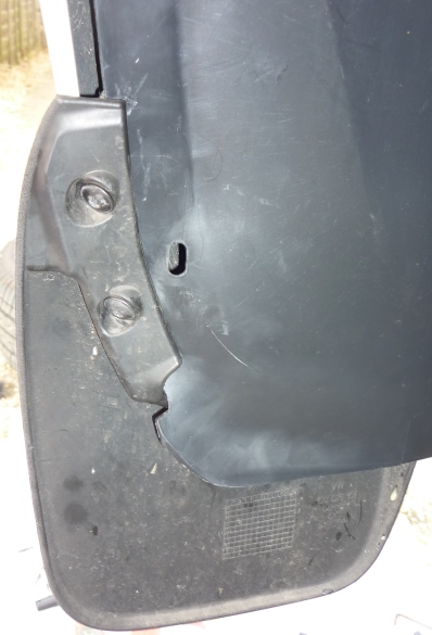

No, a toto je fotka Citiga z anglického Škoda-fóra, z vlákna, kde se řeší montáž zadních podběhů z up!a na CItigo
Leda by někdo dával na Citigo zástěry z up!a - anebo výrobce zástěrek vyrábí pro oba modely...

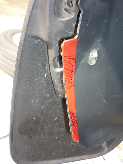

U tohoto typu zástěrek by byl ale problém s držákem, který nemůže být současně na stejném místě jako ten samolepící držák podběhu. Leda by se mi podařilo zástěru přišroubovat do držáku podběhu. Majitel Citiga na obrázku - jak jsem pochopil z tamního vlákna - měl nejprve zástěrky, pak doplňoval podběhy, samolepící držáky podběhů nekupoval, ale skřípl podběh mezi zástěru a její držák.
Jak je vidět na foto, tak by ten samolepící držák neměl ničemu překážet. Je v tom místě, co je ta oválná díra, za podběhem. Ten podběh mi přijde, že je nějakej delší.
No vidíš, Dane, a mě se to i vyloženě líbí, ale mám jen přední. Naše děcka jsem ale do zástěr nepřesvědčil (hlavně přední kvůli kamínkům), tak je na svých autech nemají. Ale proti gustu žádný dišputát ;):)
před 2 hodinami, PavkaKorčagin napsal:
To je právě ten z cross-up!a, zastřihával ho podle potřeby.
No a právě v těch místech by měl být ten držák zástěrky - musí bejt za tím lemem blouku kola zevnitř - na tom principu tam zástěrka podle mě drží - jenže už tam mám ten samolepící držák...no třeba by to nějak šlo, ale chtělo by to mít tu zástěru v ruce, objednávat na risk ale nechci...
