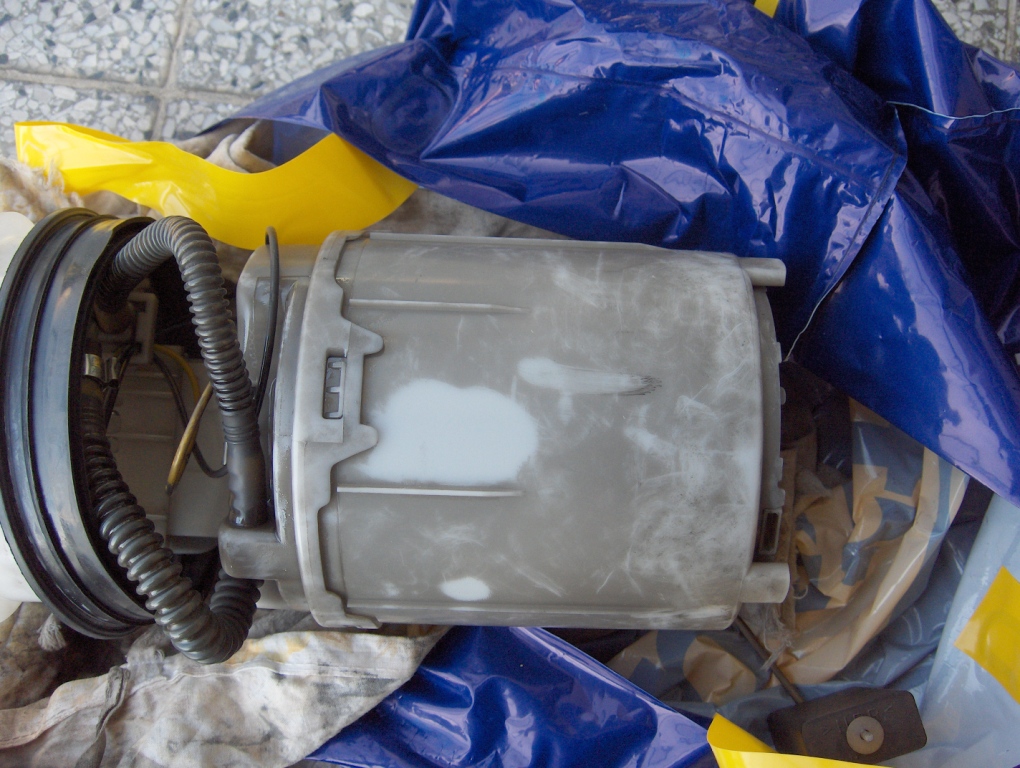

Pomohla výměna rozvodů a taky palivového čerpadla. Viz foto : čerpadlo po 6 až 7 letech provozu.
Např. spodní sítko bylo plné drobného bordílku a povrch je zanesen mazlavým sajrajtem.
Po výměně čerpadla startuje na teplej motor výborně.
