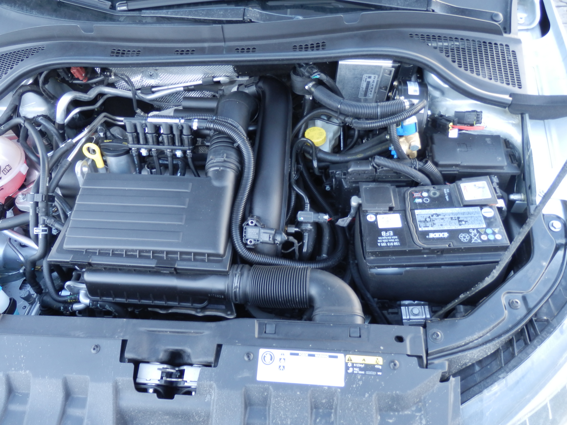

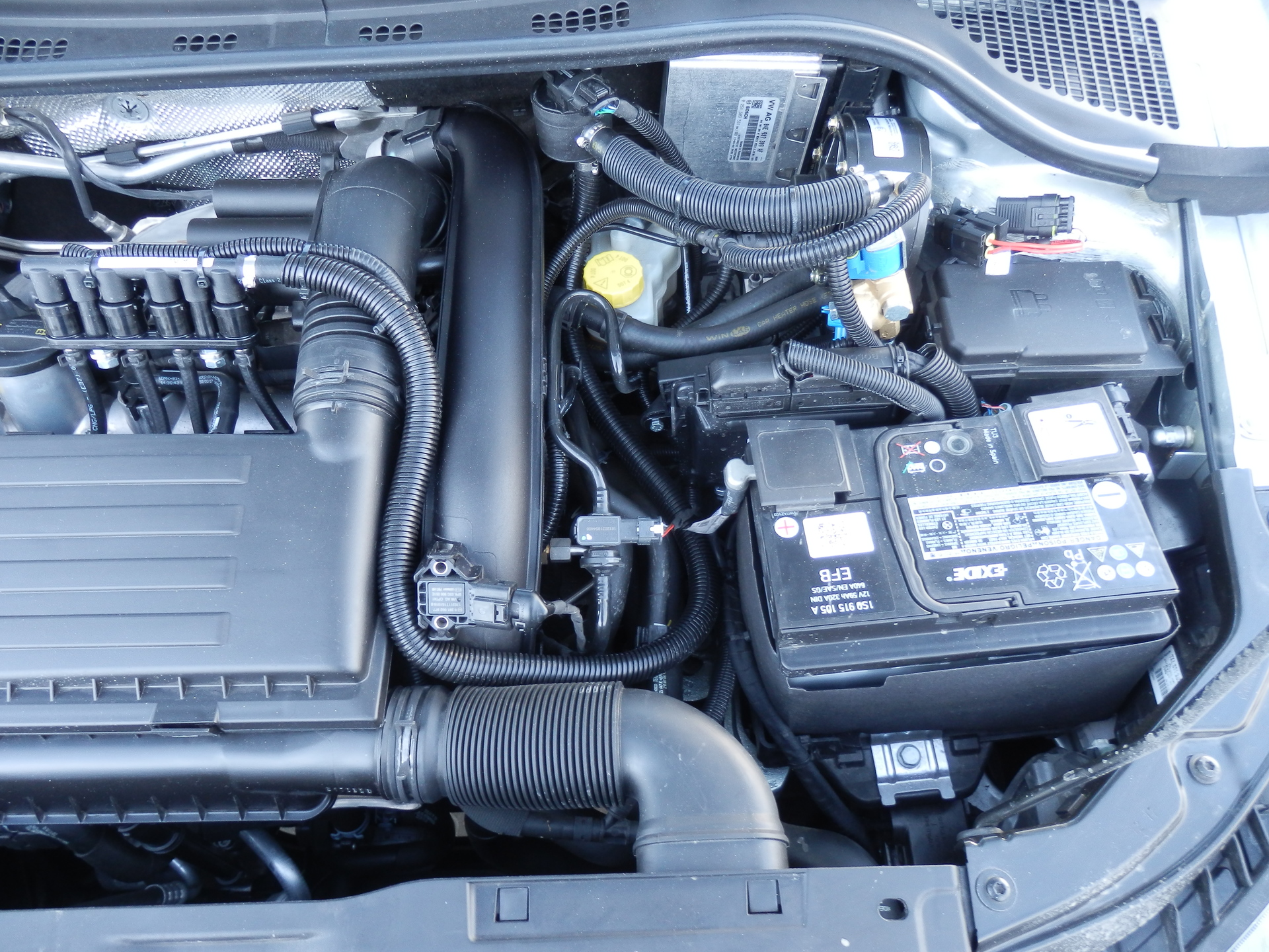

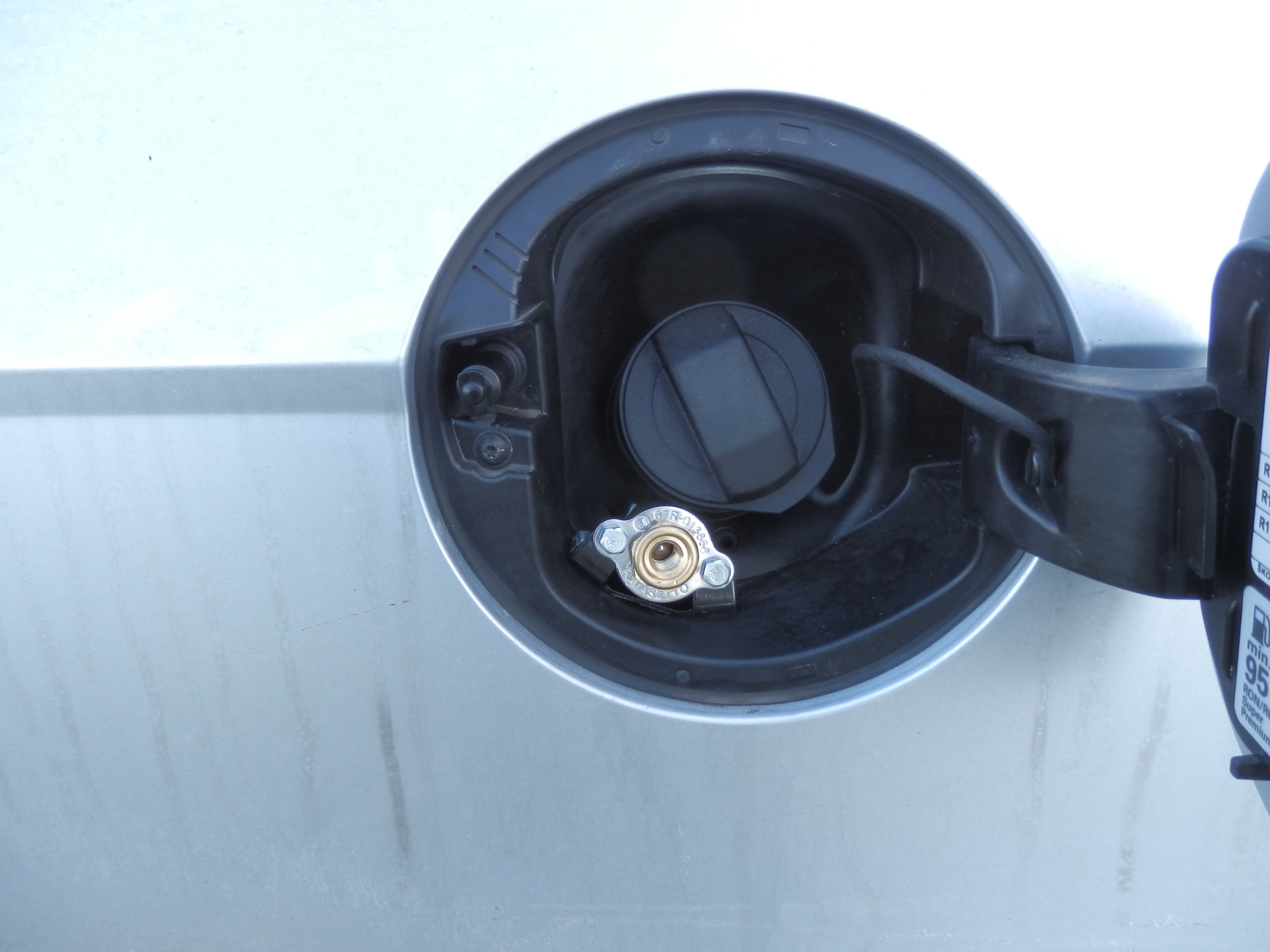

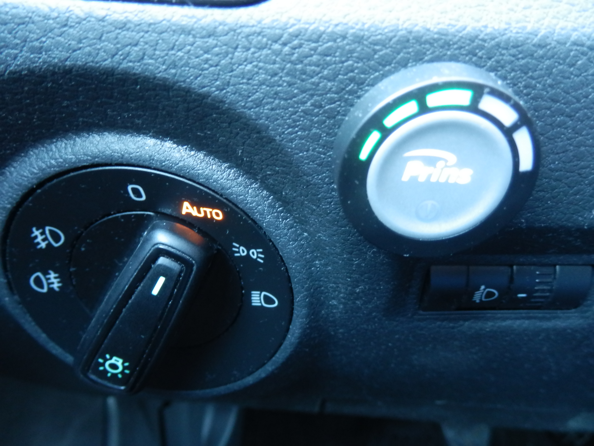

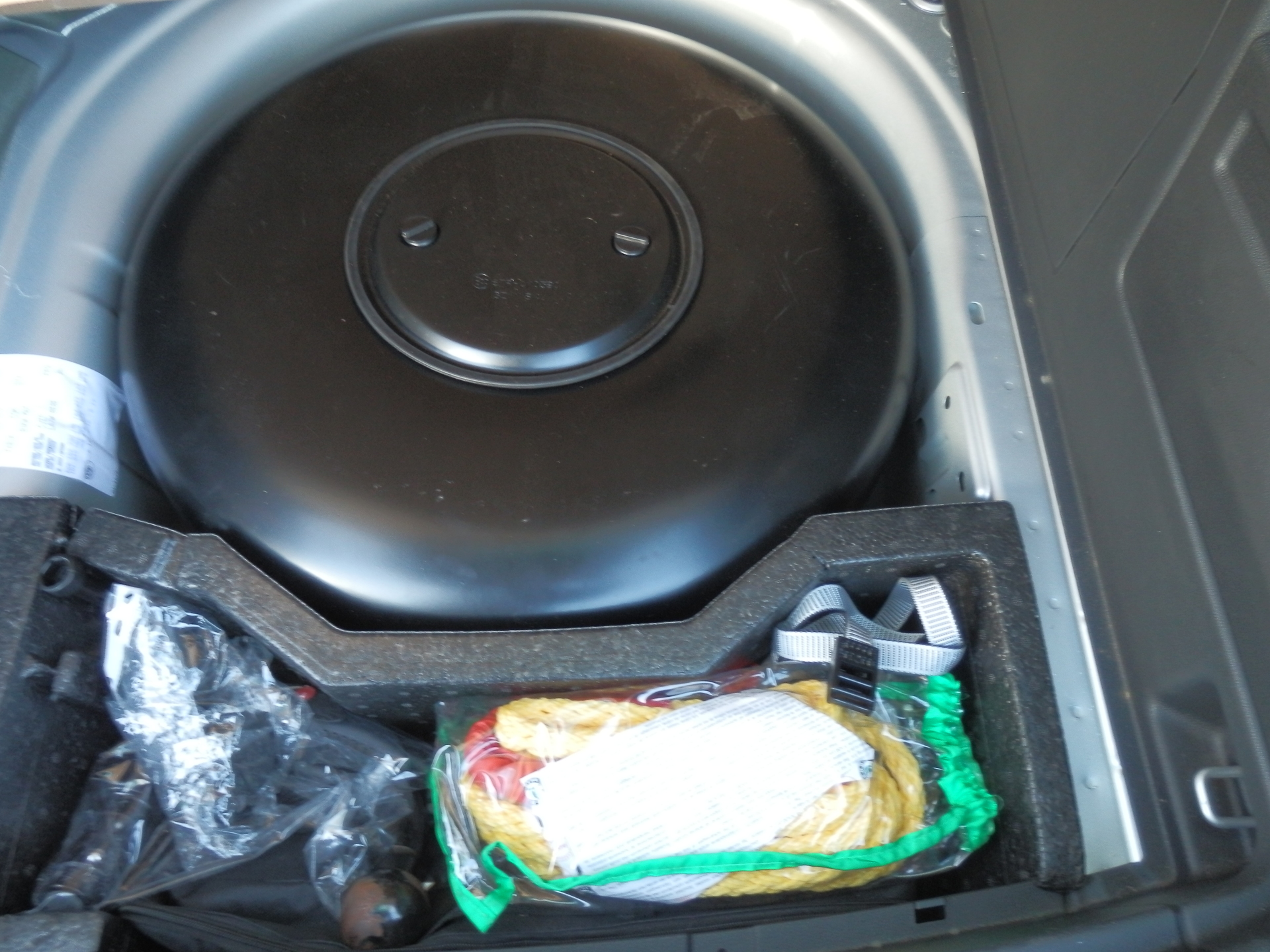

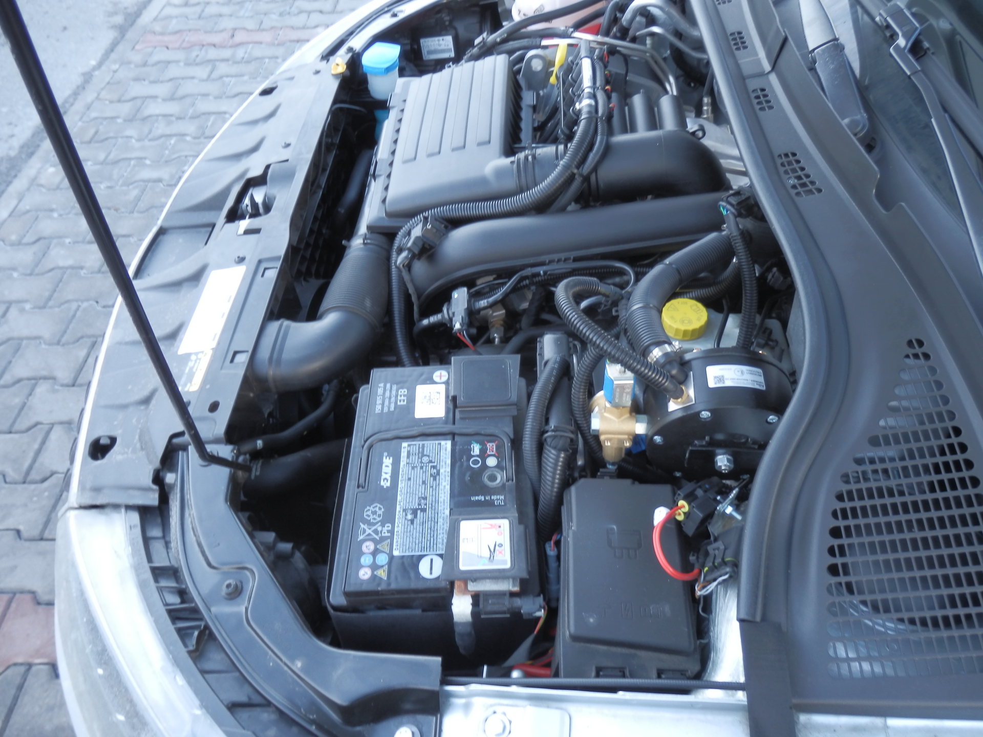

Zdravím všechny příznivce lpg.Od 2.1.2018 do dnešního dne máme najeto nějakych 1800 km na plyn.Auto zatím šlape dobře.Akorát jsme museli vyřešit problém s nádrži,vlezlo se tam málo plynu.Spotřeba se pohybuje okolo 7,3 l LPG na 100km.Ted už by to mělo byt snad v pořádku.Přidávám nějaka fota,je tam přestavba jako takova,tzn nádrž,systém,plnici hrdlo lpg,přepínač lpg a stav palivoměru benzínu po najetých 1800 km,z toho se ještě ujelo 30 km na benzin,protože nebylo kde natankovat plyn.

cau, je to moc hezky.. zajimala by mě pak ta spotřeba toho BA,, Verva je super, že bereš, já ji beru již 5 let a nemám problém se vstřiky ani s čerpadlem atd.... na LPG najeto 140 000km, celkem 163000.. tak at šlape.. díval jsem se, že se dají koupit kolem 300 000 F III 1,2Tsi 81kW, Monte Carlo combi, což by se mi mooc libilo, hodit to na LPG, byl bych spokojenej, i ta cena 40 000 není nic tak strašného v dlouuhodobém horizontu.. já daval za přestavbu 26000 v MPi
