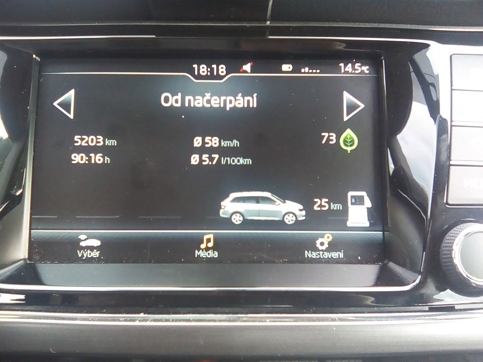

tak to vydrželo rovný měsíc a půl ... takže mám rekordní nájezd na 7 litrů benzínu ... rovných 5203 km :kol-31:

Tak to je pěkne,v tehle spotřebě benálu ti samořejmně konkurovat nemohu:palec2:
před 12 hodinami, Malta napsal:
IMG_20180622_181823.thumb.jpg.ced1cc57c48f7ab84a7059bab930aff9.jpgScreenshot_20180622-203408.thumb.png.a7c99bb683de7b0b1946e9f979b8ef57.png

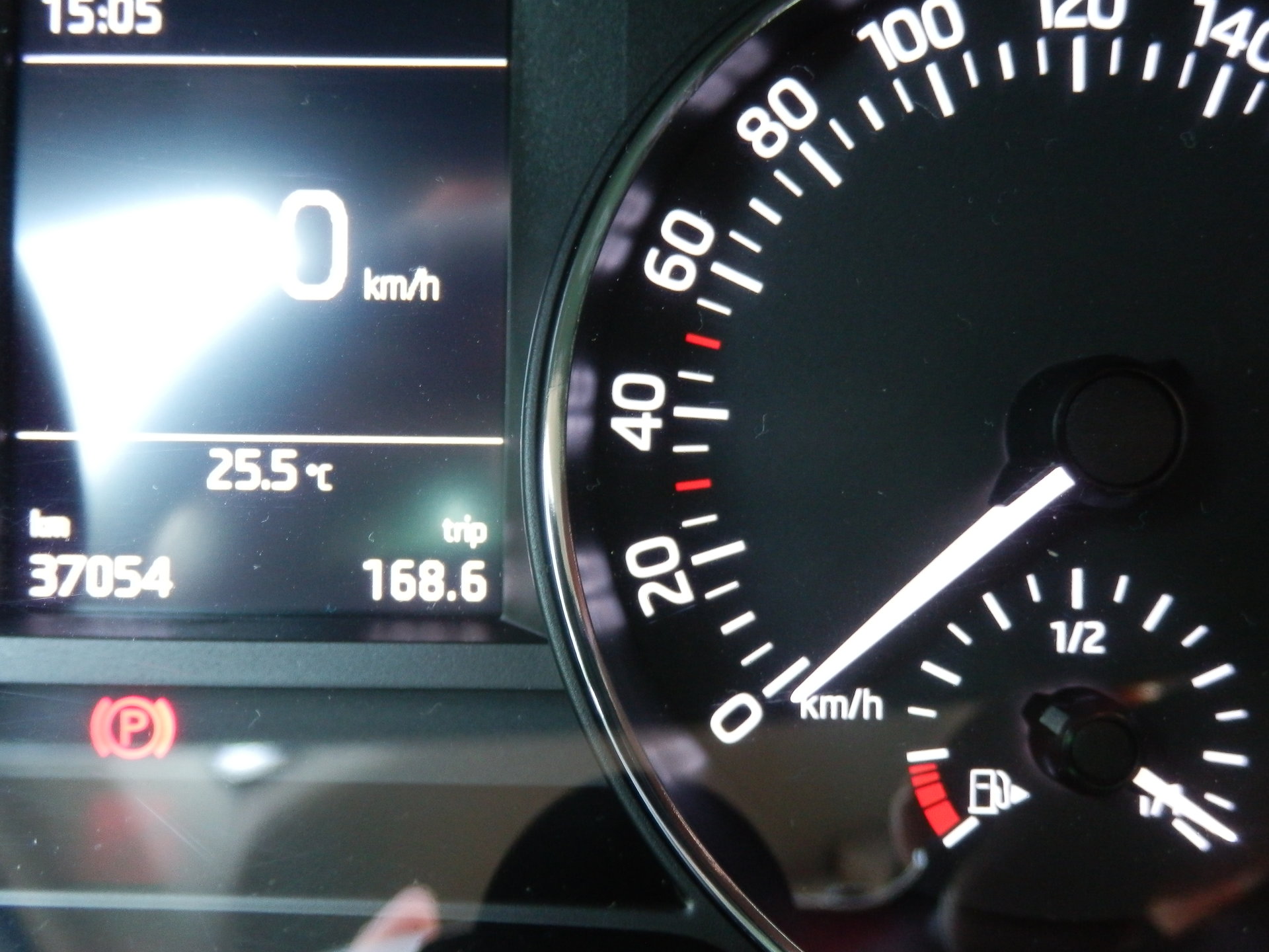

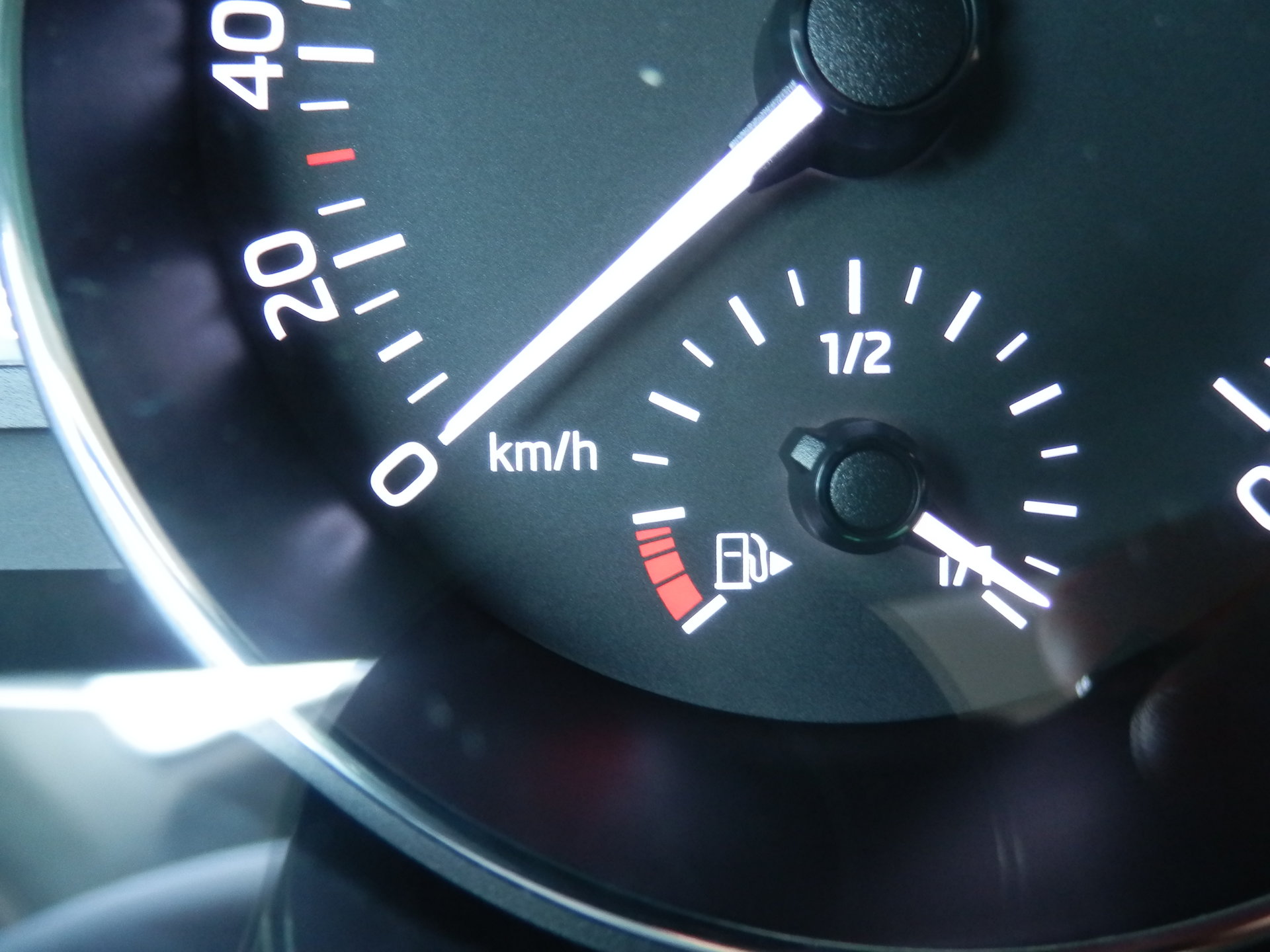

  • Autor
Zdravím všechny příznivce Lpg.Takže jak jsem psal o tom kolísavem volnoběhu a občasnem pískáni při přídáni plynu,tak minuly týden mi plynař nakonec vyměnil multiventil za novy a vypada to že by to mělo byt už konečně v pořádku,tak doufám že bude.Jinak byla nějaka hadička se sítkem co nasáva plyn(si myslim ja) směrem navrch místo dolu jak to má nový MTV,takže i tam mohl byt problém.Spotřeba se ted pohybuje okolo 8 l LPG,jsou v tom i dost dálnice.Jinak v 32000 km jsem doplnoval benzín do plna a nyní najeto 37000 tis.Přidávam foto stavu ukazatele benzínove ručičky po 5000 tis.km.Takže ted jak je teplo a přepína to v podstatě hned tak je i znatelná úspora benzínu.Jsem zvědav jak rychle ted bude ta benzínova ručička klesat.

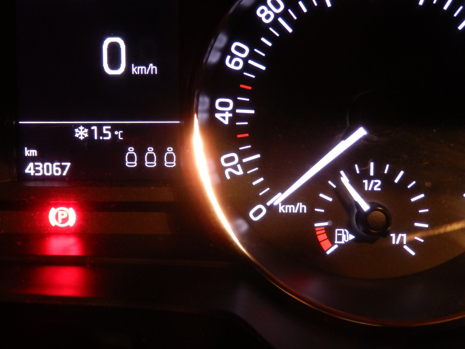

  • Autor
Zdravím všechny příznivce lpg.Spotřeba plynu je ted okolo 7,5-8l.Ted jak se ochladilo a auto stoji venku tak přepnuti trva trochu dyl.Dole přidávám foto stavu benzinove nádrže po najetých 11tis.km, kdy jsem bral plnou benzinovou nádrž.Ted je samozřejmně větši spotřeba benzínu než v létě kdy systém přepínal skoro ihned,je v tom i jízda zhruba 100 km kdy se jelo jen na benzín.
