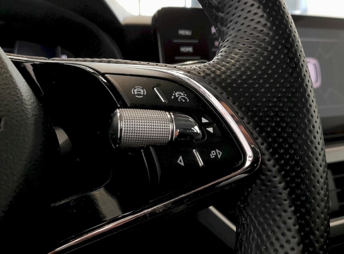

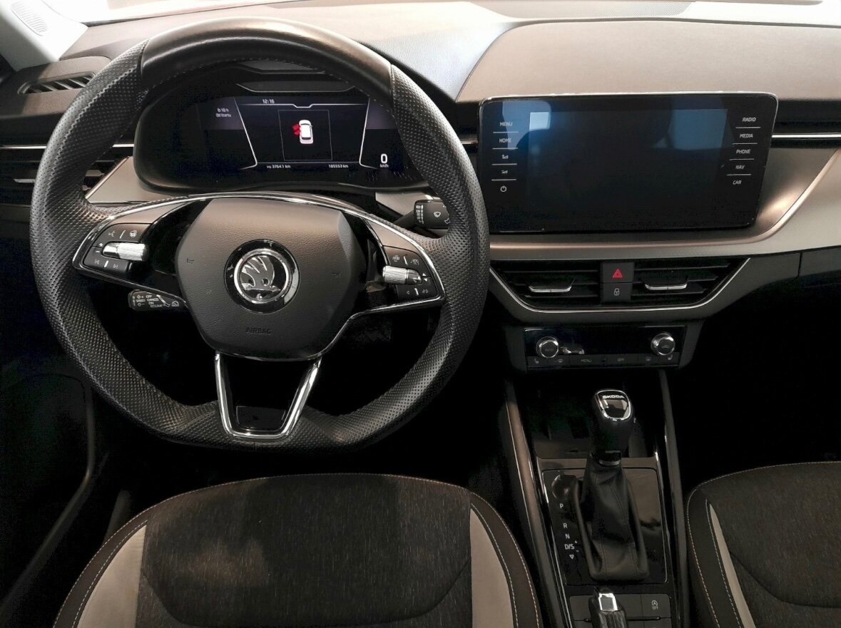

Deliberator Vloženo 14. Května Vloženo 14. Května @Dodi 15 jo, pokud by ten navod fungoval, tak by to asi slo. Predpokladam ze modelovy rok je 2021, uz mi nejde vypnout startstop zmenou napeti a mam faceliftovany volant s chromovymi valeckovymi ovladaci... auto je prodano 11/2020. @richi661 je to auto z operativniho leasingu a vybava je zvlastni. Nema to asistent unavy za 5korun, ale ma to sklapeci a stmivaci zrcatka. Jinak asistenti vsechni. Svetla nejvyssi predek zadek. Nicmene mi nejde nakodovat silnejsi XDS (bere to jenom nejslabsi), vrta mi hlavou asistent privesu no a trvale vypnuti ci pamatovani si posledni polohy lane assist. co mi u kodovani jeste nejde do hlavy (a chci vyloucit mechanickou zavadu tlacitka) je aktivace Travel Assist. Na Superbu jsem to na volantu zmackl, a auto se stalo "autonomni". Celkem fajn na dalnici. Tady to tlacitko neudela nic. Je pravda, ze jsem cosi kodoval a mozna rozkodoval, nicmene JEDNOU to Travel Assist spustilo. Ze sto zmacknuti jednou. Jinak to nedela nic. Musi byt neco splneno aby to slo? Rychlost byla od 40 do 100. Citovat
richi661 Vloženo 14. Května Vloženo 14. Května @Deliberator je divné, že na voze 11/2020 máš Travel Assist na volantu. Já mám MR 6/2021 těsně před změnou MR a volant má vpravo funkční pouze 3 tlačítka. Čtyř tlačítkový se snad dával až od MR 2022. 1 Citovat
Deliberator Vloženo 15. Května Vloženo 15. Května (editace) @richi661 Nevim zda tim neplevelime vlakno? Kdyby ano, mohu poprosit admina o presun do tematu meho bileho kamiqa prosim? volant ma klasicky faceliftovsky kompletni osazeni tlacitek, jak jej znam z FL Superba. Videl jsem volant i bez vyhrevu a bez travel assistu, tam bylo jedno tlacitko na kazde strane prazdne. Nicmene abych se vratil ke kodovani TA, je potreba neco splnit aby se na kamiqu aktivoval po stisku tlacitka? Jde mi o to, zda nemuze byt vadne tlacitko, kdyz mi to z 99x zafungovalo jednou. Editováno: 15. Května, autor: Deliberator Citovat
Petr Svetr Vloženo 15. Května Vloženo 15. Května to asi nebude orig. volant, jednak se tento dává jen na MC a mimo jsme měli právě před FL Kamiqa MC, poslední modelovýrok před FL a měl tam vpravo nahoře záslepku Citovat
Deliberator Vloženo 15. Května Vloženo 15. Května @Petr Svetr no auto bylo leasingovky na operak, jeden najemce. Nadnarodni lekarska firma. Ze by tam pipina menila volant se mi verit nechce. otazka je od jakeho data mohl mit Kamiq TravelAssist. Potazmo jak to overit v kodovani, ze tam je. Dokazal bych si predstavit vymenu volantu kvuli znamemu problemu kdy furt rval chybove hlasky. Ale ze by tam dali blby pocet tlacitek po vymene se mi nezda a po vyjeti servisnich zaznamu o tom neni ani zminka. Citovat
Martab Vloženo 15. Května Vloženo 15. Května Zkusil bych se podívat do: Control Unit A5 Driver Assistance long coding: point of intervention -> (old - late) (new - early setting over menu) long coding: Hc variante -> (old - variante 0) (new - variante 2) Variante 0: Lane Assist from 60km/h Variante 1: Lane Assist from 0km/h as Traffic Assist with active ACC Variante 2: Travel Assist with adaptive control only with active Travel Assist (swap) https://forum.obdeleven.com/thread/16524/travel-assist-pacc?page=2 Citovat
richi661 Vloženo 15. Května Vloženo 15. Května @Deliberator jak píše @Petr Svetr vypadá to na neorigo volant. Pokud si ze stránek Škoda Auto stáhneš manuál k autu podle data výroby, tak se o funkci Travel Assistu píše až v návodu od 6/2021. Do té doby v návodu nic není. Takže montáž asi od MR 2022. Citovat
Deliberator Vloženo 15. Května Vloženo 15. Května @richi661 v utery to jde do autorizaku kvuli priserne rezonanci nekde v palubce, tak se zeptam i na toto, co to je nebo neni.. a dam vedet. Je to jakesi zapeklite. @Martab o vikendu na to kouknu. Dekuju. Citovat
Deliberator Vloženo 21. Května Vloženo 21. Května Tak dnes bylo auto v autorizaku, podle kodu vybavy tam zadny travel asist neni. Ale vymena volantu tam taky nebyla. Servisak rikal, ze je klidne mozne, ze tim, ze to je covidove auto tam dali proste tlacitka jaka meli, nebo ze se k vyhrivanemu volantu davalo i to tlacitko s TA... asi to zustane zahadou. Je teda mozne ho na to tlacitko nakodovat...? Tusi nekdo?😇 Citovat
