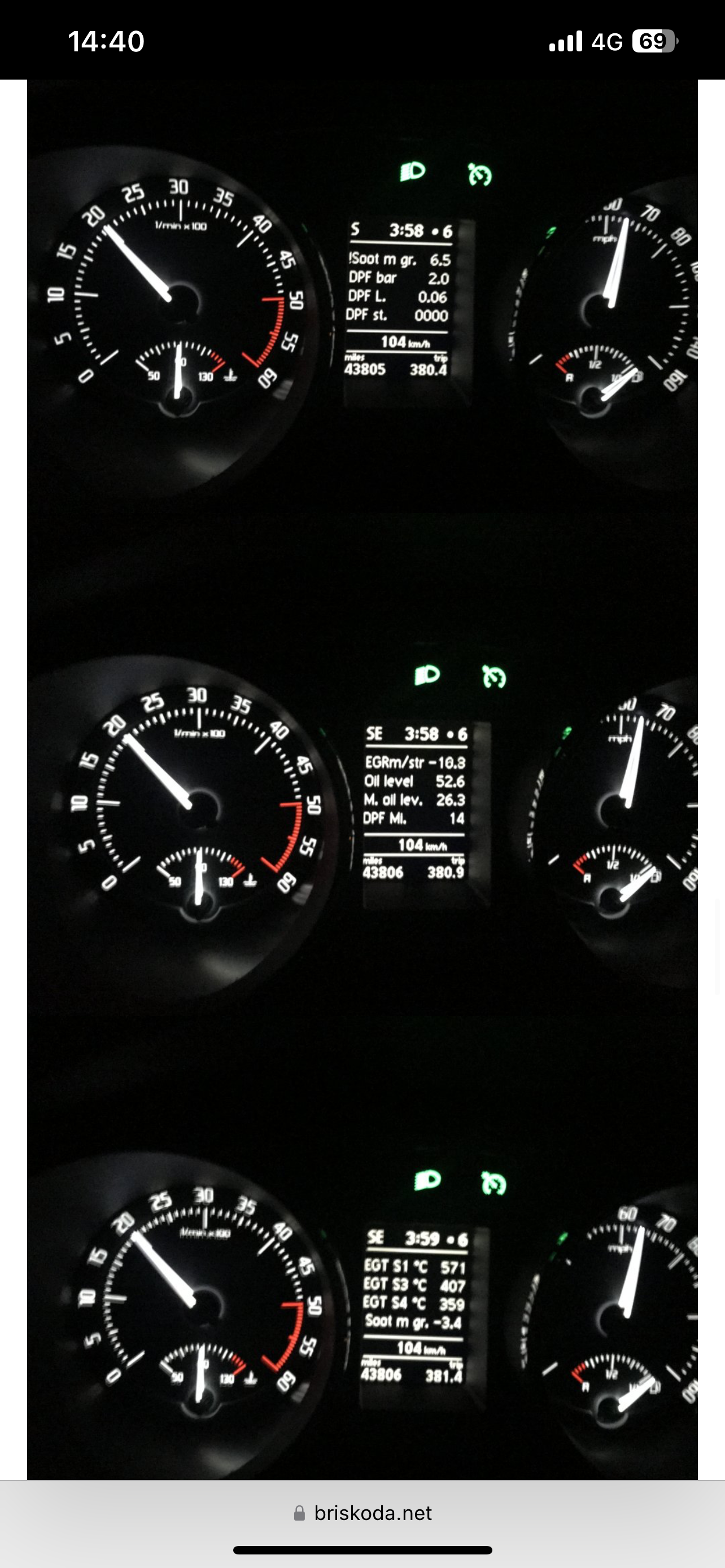

100Bubu Vloženo 9. Dubna Sdílet Vloženo 9. Dubna tu sa píše niečo o zobrazeni priamo na budikoch https://www.briskoda.net/forums/topic/368574-vcds-options-on-superb-iii/page/97/ Citovat Odkaz ke komentáři Sdílet na ostatní stránky More sharing options...
p2p Vloženo 9. Dubna Sdílet Vloženo 9. Dubna To je uplne jine zarizeni... Napichava se primo do gateway jako dalsi jednotka... a hlavne je to podstatne drazsi... Citovat Odkaz ke komentáři Sdílet na ostatní stránky More sharing options...
