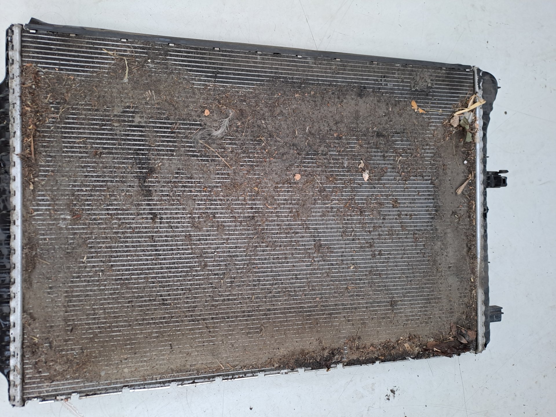

aka strana ? toto je bordel medzi chladcmi klimy a vodnymi na 99% aut , polka plochy neprechodna , a to este tomu dodava svoje rozmrdany klimovy chladic ktory to brzdi este viac

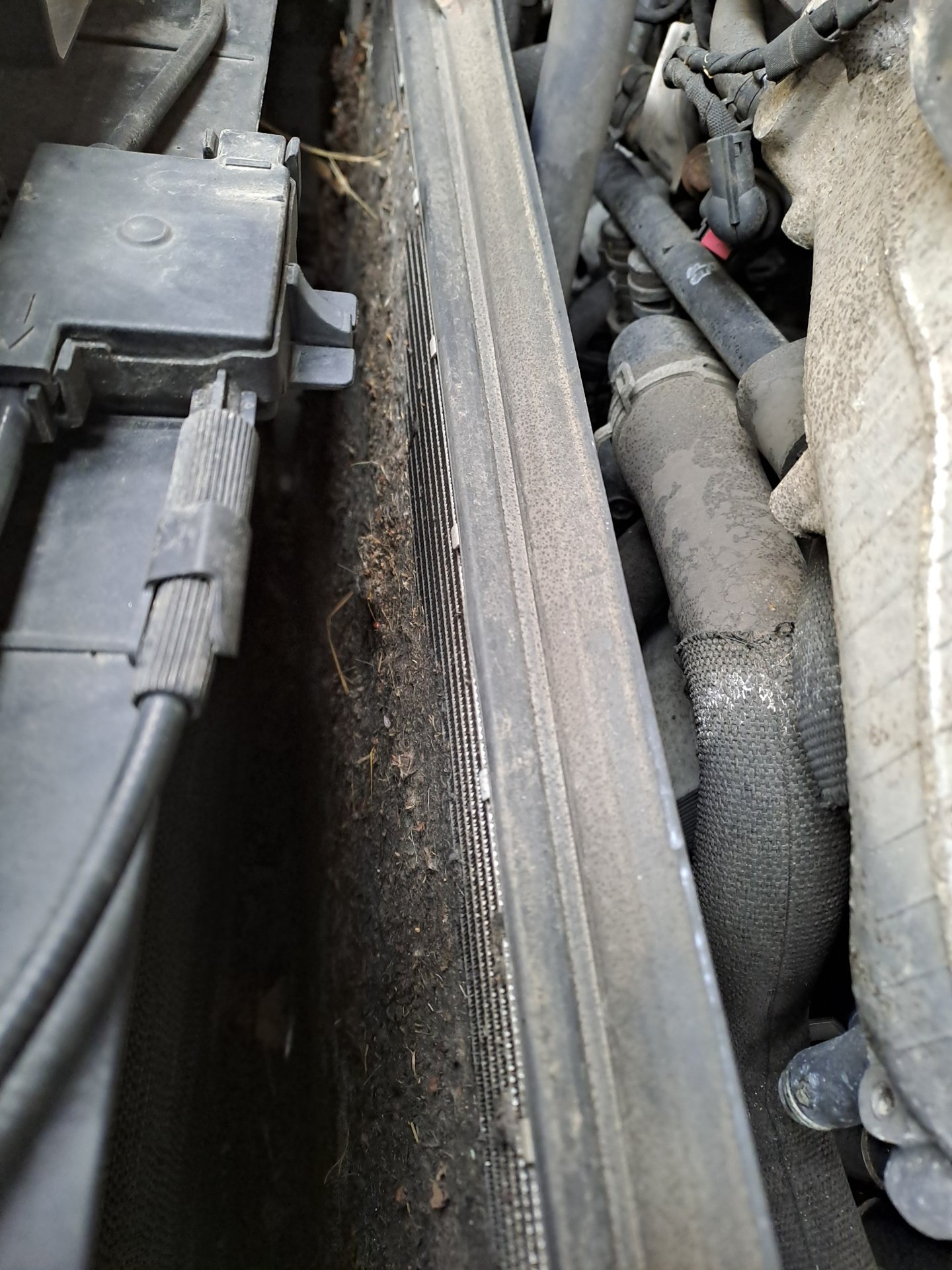

@suri. Chápu správně, že jde o bordel, který se udělá mezi dvěma chladičovými stěnami? Na naší Scale jsem už 2x po zimě rozebíral všechny ty kryty spodku nárazníku, abych vymyl a vyčistil všechno to lupení, kamení a prosolený písek, co se díky těmhle krytům drží na spodku chladiče. Děsná práce plná nadávání, navíc jsem vždy mokrej jak hastrman. Takto ale stejně vymeju jen spodek a nedostanu se mezi ty chladičové stěny 🤔🫣.
ano , a na vsetkych scalach co sa prehrievali a mali okolo 200tis km to bolo vzdy este horsie zrejme kvoli tym milionom plastov okolo co vsetek bordel dostavaju tam kde ma byt

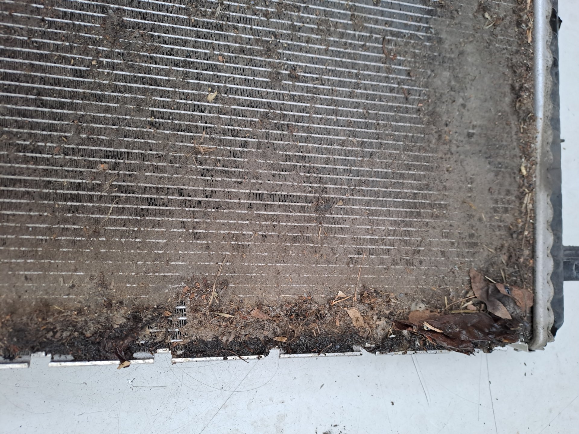

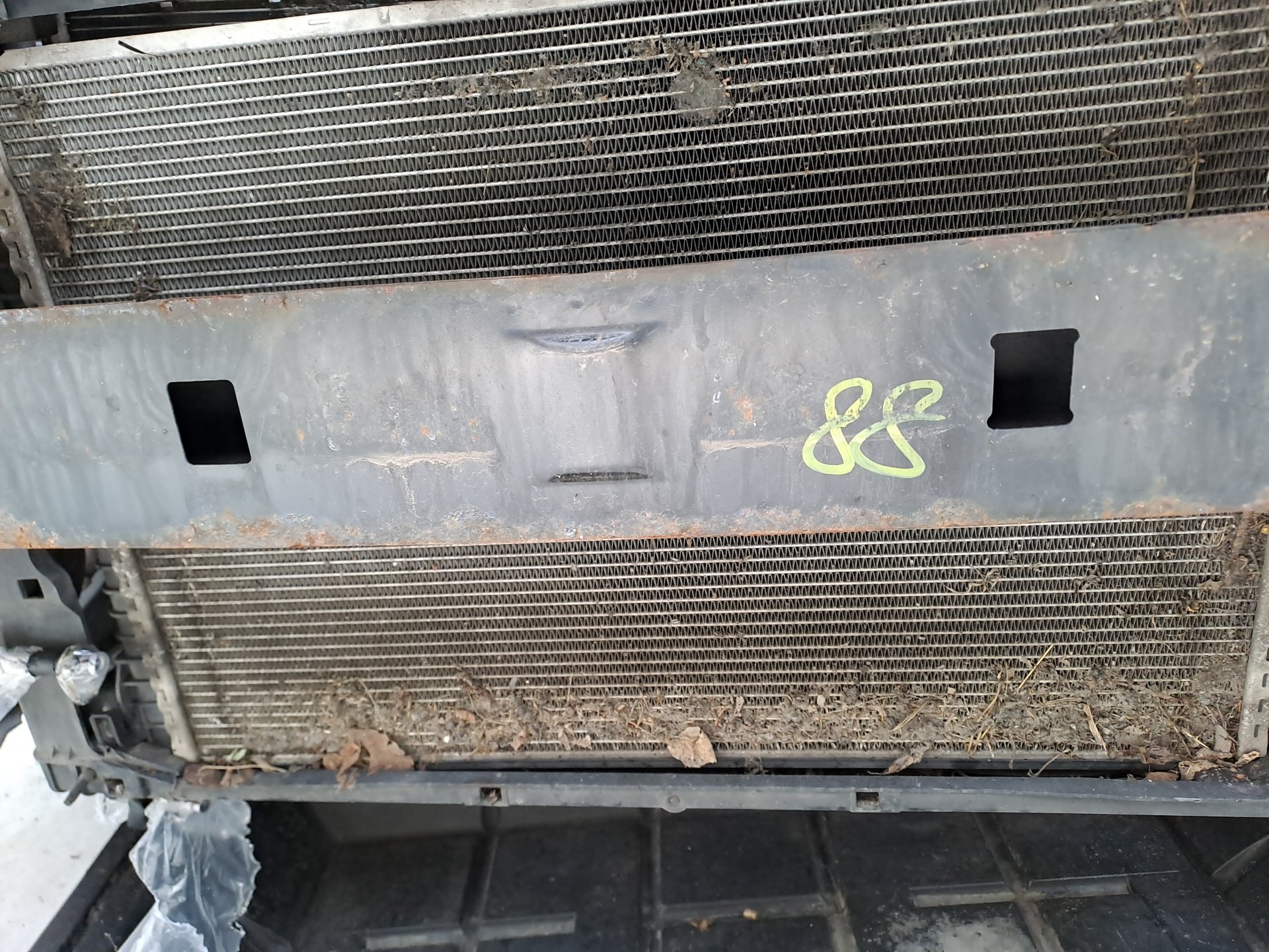

bezne mas auta kde je klima chladic rozbity na carach - lamely doprehynane , medzi nim a vodnym bordel ako na fotkach a smerom dozadu k dalsiemu vodnemu o nieco menej
tieto auta sa prehrievaju bezne , riesil som to aj na dvojrocnej OIV co mala 180tis km ... ak sa tam da pumpa bez clonky kludne v nahrade HEPU , a tri nove chladice NISSENS tak to funguje ok ...
tie chladice moc zivotnost nemaju , klima na SK kde sa sype je malokedy 5 rokov , no a vodne vyzeraju takto , konkretne tu zacal po vymene rozvodu tiect vodny chladic , zrejme nejaka necistota co to drzala pokope pustila , podotykam ze v strede a zozadu ...
stare auta tieto problemy mali sporadicky , je dost mozne aj kvoli tomu ze chladice boli viac dimenzovane v serii a aj kvoli aerodynamike kde nebolo milion plastov a nasavacov okolo nich ze do nich ide vsetek bordel
niekde mam foto tej OIV ale neviem ho najst , ta bola raz tolko zahumusena a to bolo auto co jazdilo dialnice takze nema na to asi vplyv profil tras

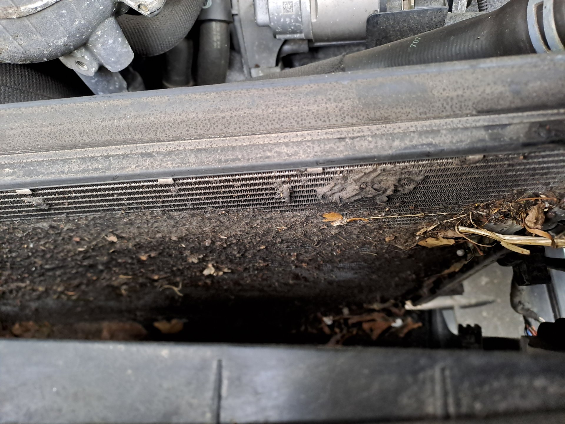

Fotka zo servisu, menia chladič oleja, tak sa dával dole aj chladič vody.
@suri. nájazd 210k, zadná strana bez špiny a bordelu. Jazdím s tým na ryby do terénu. takže na to je to podivne čisté
Upraveno od csabac
tak držím palce, ať se ten problém s teplotou konečně vyřeší

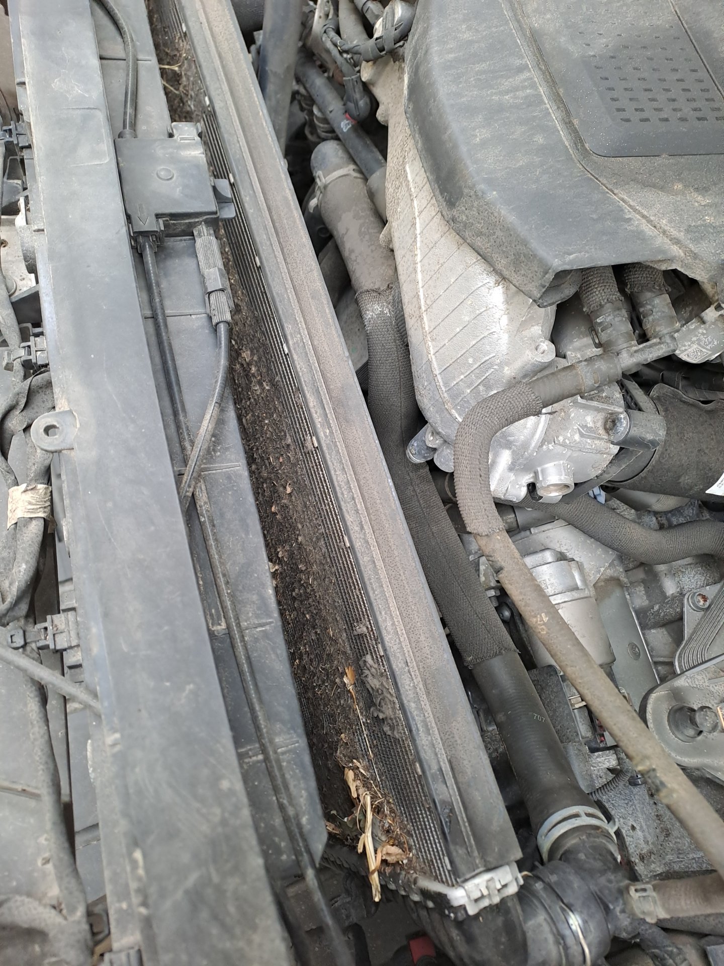

@csabac Ahoj,  jestli dobře vidím, tak na té druhé fotce to je pěkně nacpané, to je pravděpodobně první chladič za nárazníkem, že? Odpovídal by ten pruh dole, který to dostává nejvíc.  Nedalo mi to a díval jsem se na první chladič u sebe a mám to minimálně upchané.
Jinak sleduji teplotu a neviděl jsem přes 107 a to je teď docela teplo. Tak ať to dobře dopadne a dej report.
  • Autor
Prvý chladič, pás dole. Upchaté to ani nie je, skôr tie lamely ohnuté od hmyzu. Uvidíme zajtra záťažový test diaľnicou v horúčave. Čo sa týka výsledku, tak zjavne mali naponáhlo, olej nedoliali v servise.
