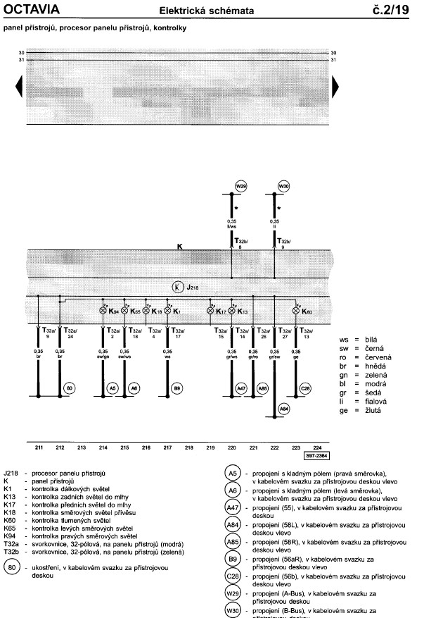

Wojnar Vloženo 3. leden 2013 Sdílet Vloženo 3. leden 2013 Když děláš takové úpravy, je dobré o tom něco vědět. Bodejť by to neblikalo. Na obyč přerušovači je na stejném pinu co na přerušovači pro přívěs přivedené podsvícení tlačítka. V případě přerušovače pro přívěs musíš ten drát odpojit a přivest na něj drát do přístrojovky ke kontrolce přívěsu. Přívěsový přerušovač pak svítí hned po zapnutí zapalování. Stáhní si DP a postuduj. Citovat Odkaz ke komentáři Sdílet na ostatní stránky More sharing options...
kamajko Vloženo 3. leden 2013 Sdílet Vloženo 3. leden 2013 dík za radu ale ja nie som auto elektrikár a je pravda že sa tomu nerozumiem ale bolo mi povedané že vymením prerušovač a bude to fungovať. Nestalo sa. Chcel by som ťa poprosiť o podrobnejšiu radu napr. na kolkátke pinu treba vypojiť a problem bude asi aj zo zapojením na prístrojovku lebo na prístrojovke mám všetky piny na konektoroch obsadené a ani neviem ktorí ten drát ide k danej kontrolke. Čo sa týka stiahnutia Dielenskej príručky ani neviem kde to stiahnuť lebo na nete je toho poprdel. Dík Citovat Odkaz ke komentáři Sdílet na ostatní stránky More sharing options...
Wojnar Vloženo 3. leden 2013 Sdílet Vloženo 3. leden 2013 (editace) Ach jo. Kdybys koukal o svátcích na pohádky věděl bys, že na odbornou práci mají být odborníci Ale neboj, já taky nejsem autoelektrikář. Ikdyž jen elektrikář/elektronik ano. K DP se proklikej tady: http://forum.skodaho...ost__p__1343162 Jestli na to dobře koukám, tak a přerušovači je to pin č. 4 a na přístrojovce zas taky pin č. 4 modré svorkovnice. Editováno: 3. leden 2013, autor: Wojnar Citovat Odkaz ke komentáři Sdílet na ostatní stránky More sharing options...
kamajko Vloženo 4. leden 2013 Sdílet Vloženo 4. leden 2013 Dík za schému konečne niekto čo sa tomu rozumie! Je pravda že veľa ľudí tu písalo že to treba prepojiť ale asi nikto nevie ako. Ešte raz dík zapojím to a dám vedieť. Citovat Odkaz ke komentáři Sdílet na ostatní stránky More sharing options...
