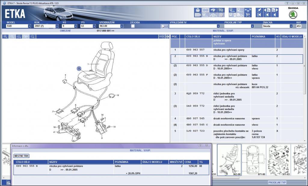

Tak jsem byl dnes ve Škodovce zjistit cenu vyhřívaných deček a tam sem přisel nato, že dečky se rodělují na před faceliftem kdy jsou stejné jak na levou, tak na pravou stranu a po facelitu, kdy už jsou rozlišeny na pravou a levou. Hlavní důvod proč se ptám je ten, že dečka do předfaceliftu stojí 1500,- oproti po faceliftu za 750,- Víte někdo v čem se lyší, popřípadě jestli jsou záměné? Díky :)
Vím jen že před má 5 poloh potenciometru a po 2.
To vím no že dvojkové Fábie už maj jen dvě polohy vyhřívání, ale právě tyhle dečky byly obě na Fábii jedičkovou a to jesli mě pamět nešálí, tak ty maj právě jak před tak po faceliftu poloh 5. Napadlo mne jestli v tom nehraje roli ten počet ŘJ na vyhřejvání.
Jestli ti to nějak pomůže,tak v Etce to je takto:
do 9.1.2005 vložka pro vyhřívání polštáře (bez rozlišení strany) 6Y0 963 555 B (díl obsahuje 2 ks deček) za 1507 Kč
od 10.1.2005 vložka pro vyhřívání polštáře:
- vlevo 6Y0 963 555 D za 744 Kč
- vpravo 6Y0 963 555 F za 744 Kč
post-32075-0-05245200-1356784693_thumb.j
Aha tak to se pán ve Škodovce nezmínil, že za těch 1500,- jsou tam oba dva kusy, takže cena vlastně plus mínus stejná pokud by byly sedáky záměný, jelikož sedačky mám z předfacu a potřebuju jenom ten sedák vyhřívaný (opěrku mám v poho). Snad se tu někdo najde kdo už to řešil. Jinak díky, aspoň si mi do toho vnesl trochu víc světla :kol-47:
