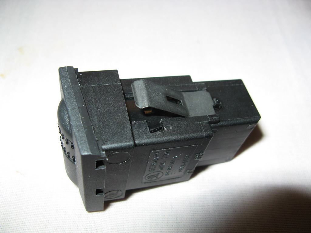

Tak vyhřevy už funguji asi 2 měsíce, ale ještě nemám vyřešenou jednu věcičku a to ovladače na palubovce. Ovladače obou vyhřevu mi odstavaji - viz foto.
Je to určitě způsobem uchycení v palubovce. Na ostatních ovladačích jsou po stranach takové ty plíšky které drží ovladač v palubovce. Na ovladačích vyhřevu je tam ale nemám a co jsem se dival tak ty klasické plíšky tam ani dat nepujdou - není tam pro ně taková ta drážka a v místě zobáčku na plíšku nejdou ani rozebrat.
Může někdo poradit jak to tam má vypadat.
foto odstavani ovladače řidiče:
foto ovladače vyhřivani zadniho okna - viditelný plíšek pomoci kterého drží ovladač v palubce.
Foto ovladače vyhřevu sedačky - plíšek tam není a nevím co misto něho tam má být.
- teď mě napadlo - nestrka se ten plíšek přes tu velkou drážku a nějak se tam zasune????
- sem se koukal do etky tak je tam nějaký plíšek ale nikde sem ho zvlášť nenašel - dá se vůbec zvlášť sehnat

akorát mě dorazily domů ovladače výhřevů a ty plíšky tam jsou, takže to nemáš komplet. Takže to asi z něčeho budeš muset vypreparovat nejlépe z nějakých levných přepínačů...

FAkt te tam chybi ty plisky, bejku.Prijed do havaku, ti je ukazu=))
taky mě tam chybí jeden plíšek musím ho někde šlohnout.... ;)

foto 1
foto 2
