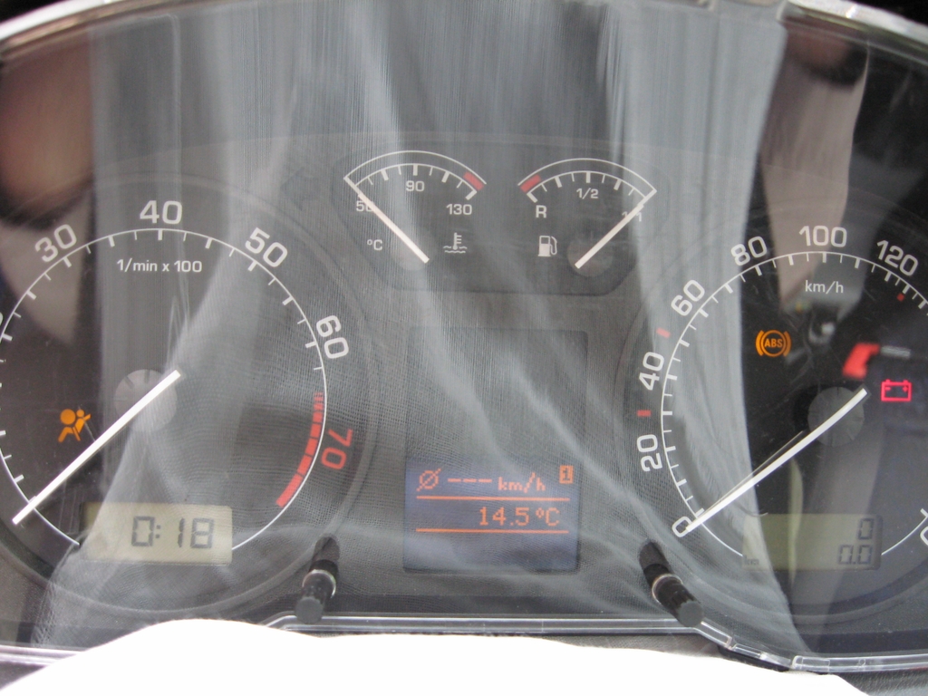

Nebyla by tu nejaka dobra duse, ktera by mi nafotila jak vypada polo-dot akci? Fotek s maxi dotem je tu plno, ale jeste jsem se nikdy nesetkal, s polodotem a tudiz by me zajimalo jak to na displeji vypada - kde presne je zobrazeni teploty a jak vypadaji udaje z pocitace + jak vypada minidot pri otevrenych dverich. Vzhledem k tomu, ze mam 2,5g a prestavbu nechci, tak si asi poridim minidot - auticko bych stejne na maxidotu nevidel. Jo a posledni dotaz, jak ukazuje polodot nezapnuty pas? Pise nejakej text?
Bohuzel musim zklamat - jak nemas CAN natahnutej k budikum tak nejdou otacky :) Ale da se dodelat z RJ motoru, teda pokud to motor. jednotka podporuje, ale asi se jedna o prehrani jednotky. Jinak nic moc vse jak palubni pc v tom malem, jen je tedy navic dojezd :)
A abych nezapomel musel bys vymenit RJ Airbagu za novej typ :feve:
Jo a chip do klicku krypto - tedy 3 generace :)

Presne to jsem potreboval, pise minidot jeste jiny text nez immo? Jak je k mini a maxi dotum pripojen signal o otevrene kapote a zadnich dveri?
přední kapota u prodloužených servisních intervalů nebo s alarmem
kufr jde do komfortky a CAN bdíky ho přeberou CANem (Facelift)
Ty máš na minidotu 3 řádky já jen 2 k čemu je tam ten 3 co zobrazuje?
polohu zařazení v automatické převodovce
