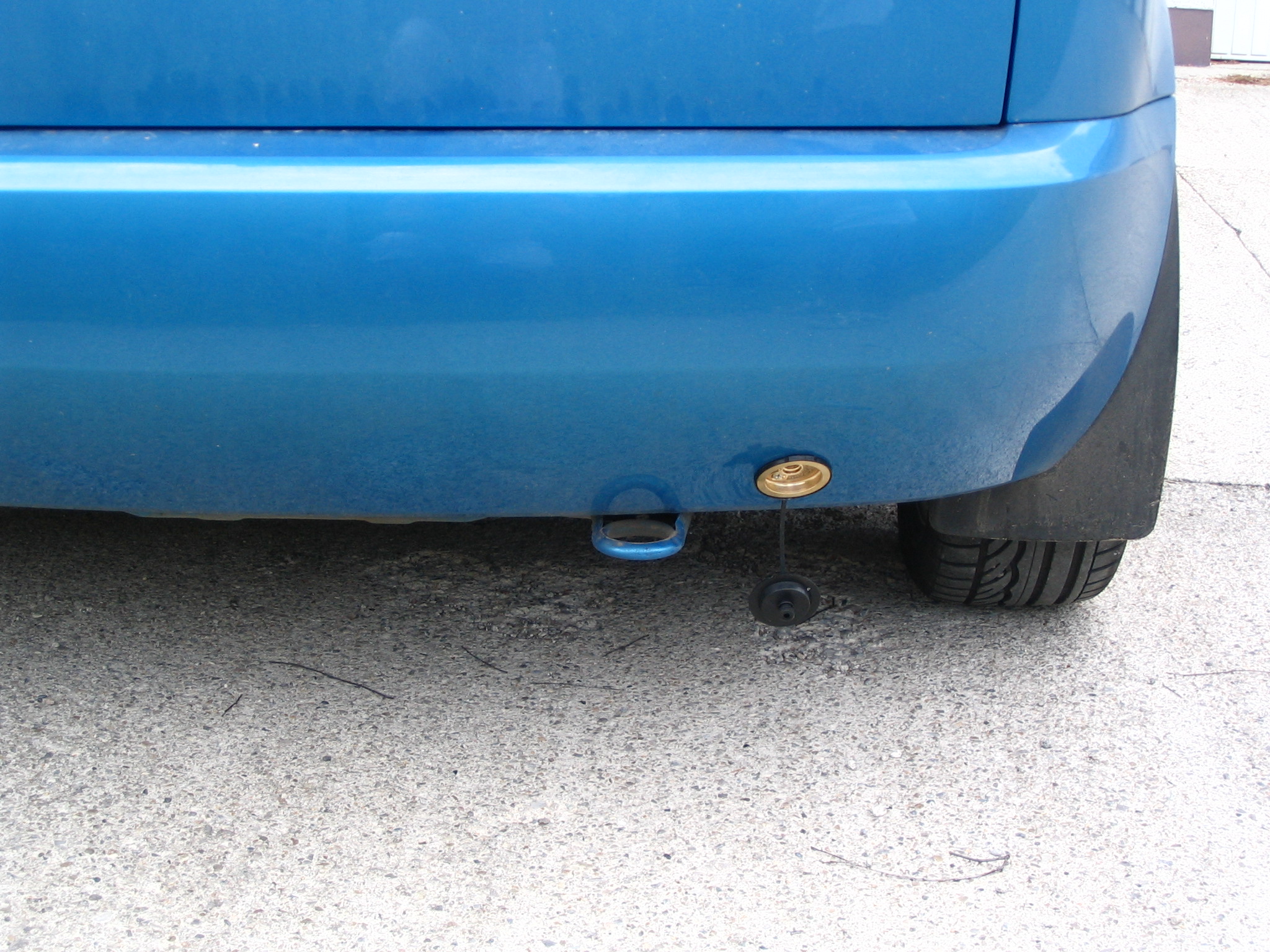

Vcera som namontoval do Rooma 1,2 51kW LPG v AGF Šulekovo.Skusim to ja nafotit ako to vyzera je to ine ako na fotke ktora je uz na stranke.Otvor na natankovanie je v zadu na narazniku ale nie z boku ale od spodu.Trvalo im to 6 hodin.Auto je sviznejsie co sa cudujem je tam sekvencne strekovanie spotrebu neviem musim ist tankovat na rovnaku pumpu tankoval som pri hlohovci co teraz budem doma presiel som zatial cca 50 km.Postrehy z montaze nie su dobre.Po nastartovani mi 2 kusy suciastok co su v motori hrkotali tak mi to stiahol do peny aby to nebuchalo pri sebe.Oskreli mi blatnik a hadali sa ze to oni nespravili ale nie moc len trocha 5mm.Potom som bol tankovat zas mi nefungoval merac co ukazuje palivo.Za ten oderok mi zadara namontuju drziak na koleso do zadu do kufra.Tak aspon nieco pozitivne.Problem zrejme bude zohnat dojazdove koleso.Skusal som volat kde som auto kupil vraj sa da ale cenu nevedia a zistia mi to tak uvidim.Cena za montaž 35000 Sk
Upraveno od Mikoho

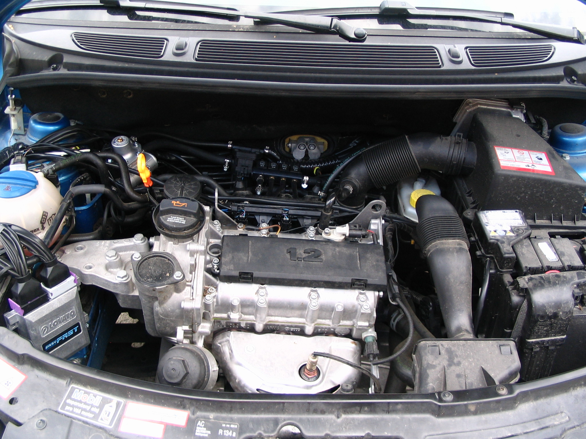

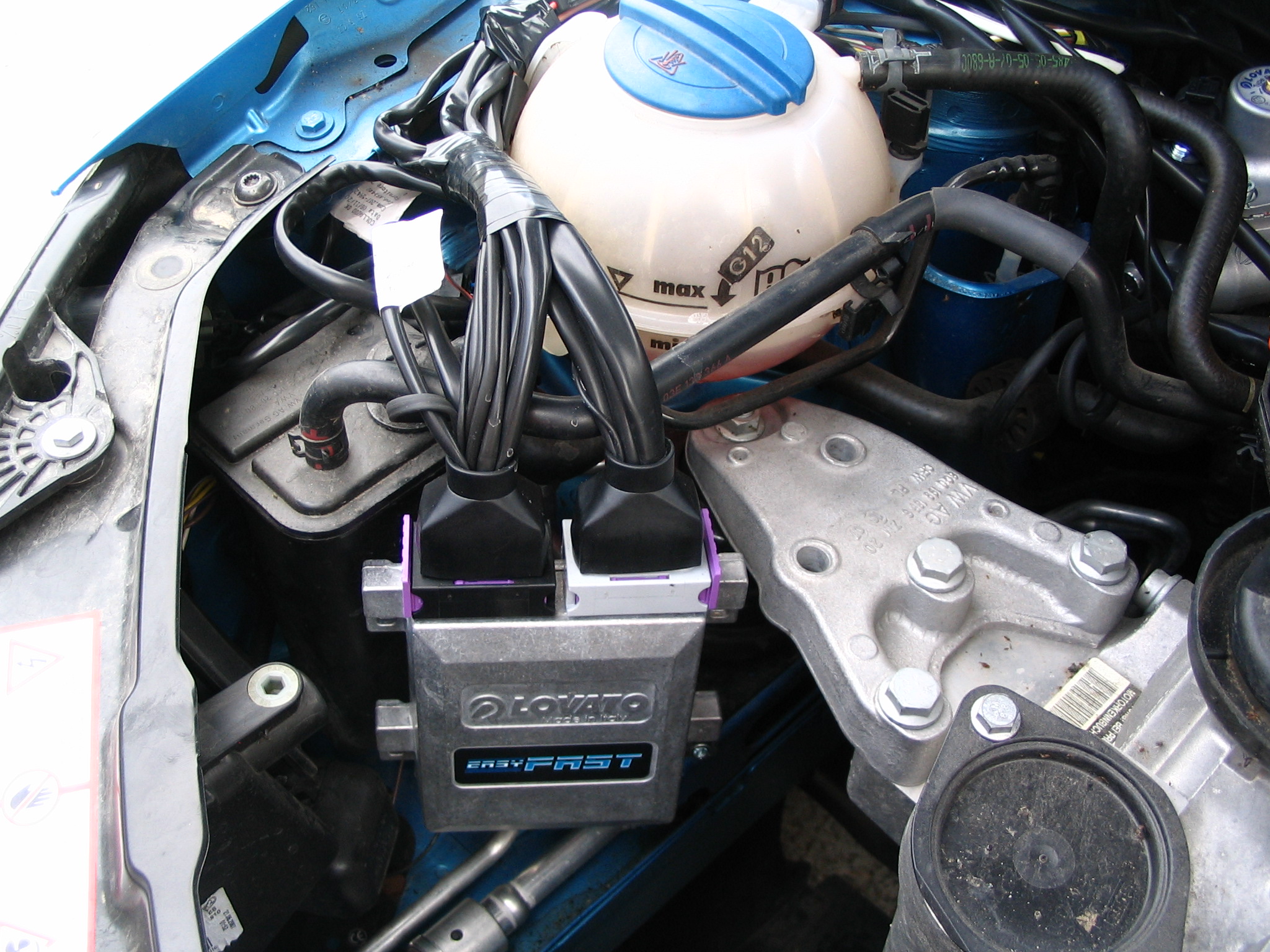

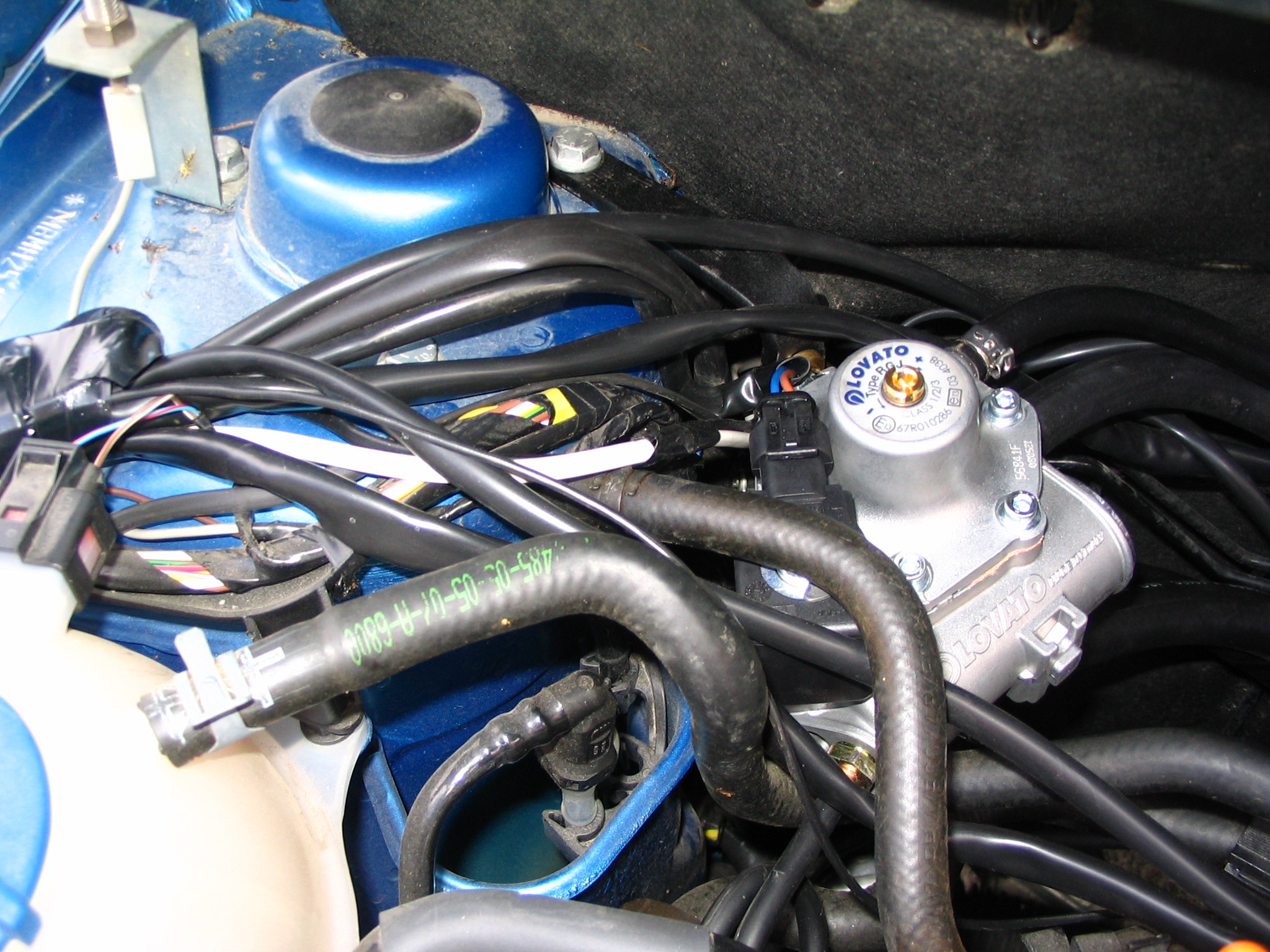

moje foto s LPG
Upraveno od Mikoho
Ta nadrz je pekne urobena...nevtieravo...sa mi to paci...ale tie kable v motore...:) snad to len tak na obrazku vyzera divne. :) Nech sluzi Mikoho!

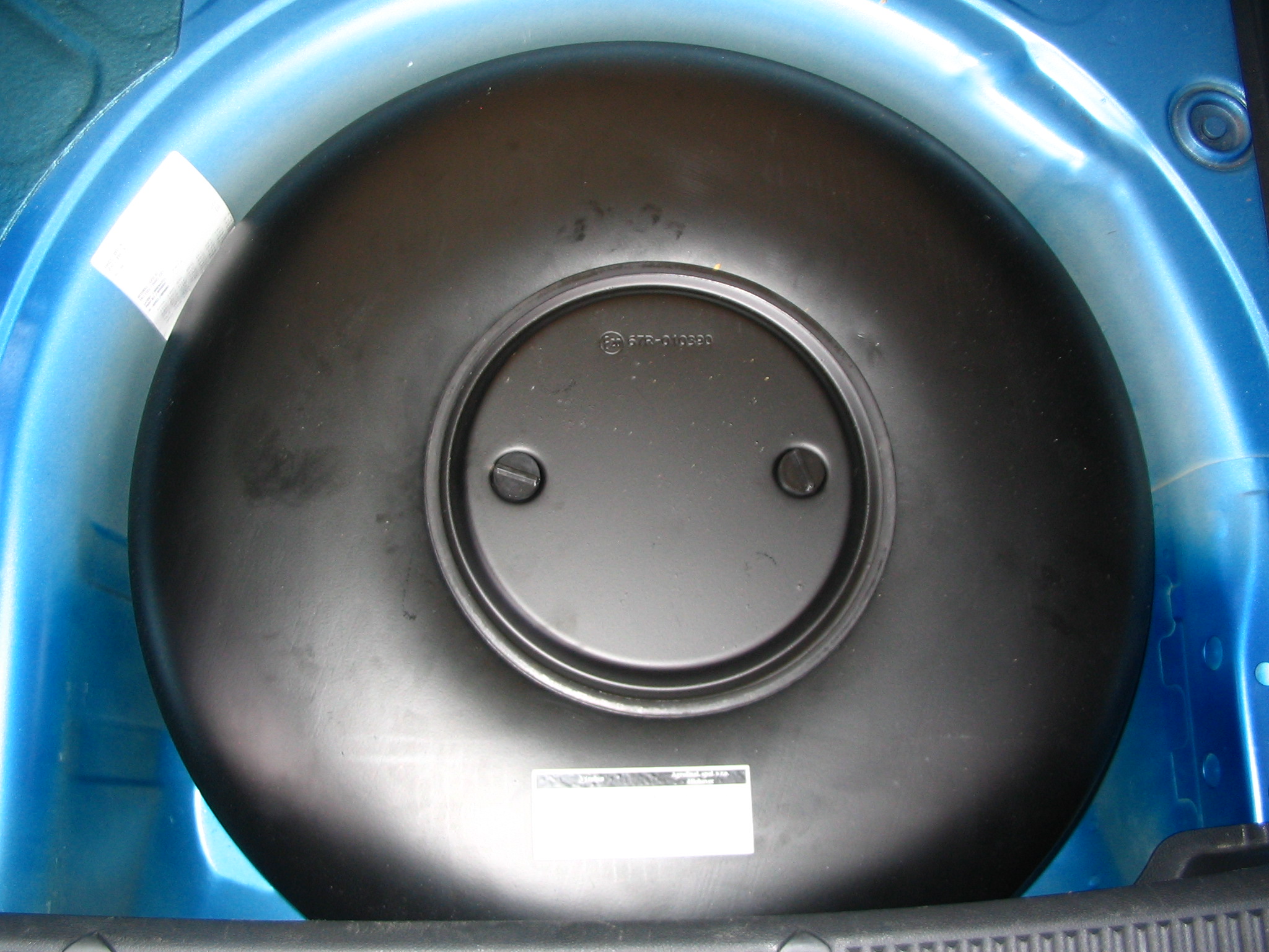

Hned by som sa dal nahovorit, nebyt toho kolesa, rezerva v kufri je neprakticka...
jj presne. dojezdovy kolo uz je lepsi, ale nejradsi bych jen opravnej sprej. Mnoo uvidim. asi holt budu porusovat predpis, ale reservu vozit nebudu. Max na delsi trasy bych ji pridal. :p
sprej je na houby, kdyz zdevastujes pneu ...
Upraveno od foromen
NECITUJ předešlý příspěvek.
jj to je pravda, ale jak casto se tohle stane? Obvykle prijdu k autu na parkovisti a kolo je prazdny. Kolo rozmasakruju az pri vetsi rychlosti tj. Dalnice (nebo pokud sem blbec a nevsimlu si toho). Mno a pokud jedu na dalnici, tak predpokladam uz jizdu nekam dal a to bych si aspon tu dojezdovku do kufru hodil. Jelikoz obvykle jezdim po meste a max do 50km, tak by to bylo v poho. :palec2:
jak neprakticka ?
das ju na stojato k zadnemu operadlu a basta !
a v kufri Rooma to ani nepoznas.
v Tescu maju na rezervu obal, aby sa veci nespinili od kolesa.
Upraveno od colins
tyyjo to je prima. sice se mi tam vejde jen tak tak, ale asi maj i ruzny velikosti ne? co to stoji? :palec2:
je to za facku.
u nas to stalo asi 60 nasich korun.
je to velka kabela, vlezie do toho aj 20 palcove koleso.
velkost a farba je len jedna.
Upraveno od colins
mnoo velikost, myslim sirka. pisou 20cm. Do toho asi 215, nebo 225 nenacpu :o) Zatim mam 195, ale hodlam prejit na 205. Ty do toho snad dostanu. :p Kazdopadne dik za tip. Aspon si to nemusim sit sam. :palec2:
