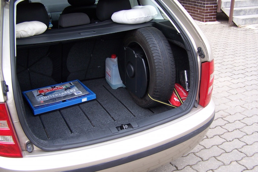

že pojedeš na LPG ani nepoznáš, sekvenc není podtlak, tam ten úbytek výkonu je citelný. Nádrž mám toroid 47l místo rezervy (plnění 44l ;) , takže dojezd od 550km až po eko jízdu 720km) a rezervu vozím stále s sebou v kufru na stojáka viz foto (akorát tam nemám už ten box, nějak mi tam zavazel :) )

tak takový dojezd jsem ani nečekal :) ,vleze ti tam kočarek,jelikož jsem 2 mesíce otcem,tak mě to hodně zajimá ? jinak to dopadlo,měli schvalovat,že náhradní pneu nebude potřeba.
Sezen si male dojezdove kolo. Treba na aukru jsou obcas celkem levne (mam dojem ze je stejne jako v golfu). Usetris tak alespon tretinu mista proti plnemu kolu v kufru. Ja mam sice Rommstera, ale kufr je celkem podobny, ty do mas vyc do hloubky a ja vic na vysku. Kocarek ale neni problem. Navic si muzes poridit opravarenskou sadu a ted kdyz mas velkej kocarek, tak jezdit bez kola. Za par mesicu budes potrebovat sportacek a ten je na skladani vyrazne mensi.
Tu dojezdovku pak budes mit na stojaka na boku, jako kolega, nebo i na podlaze kufru. Jen si ji nech pridelat napevno pomoci sroubu. Uz sem to videl jen tak pohozeny v kufru nebo pridelany jen tema gumama. To je pekne nebezpecny.

s kočárkem ti neřeknu, páč už jsem měl děcka větší, ale klíďo si to odzkoušej. Vytáhni si rezervu ven, postav jí na štorc a zkus dát vedle kočárek a uvidíš ;) . Já myslím že v Fábce už můžeš vozit klidně jen opravnou sadu

...Tu dojezdovku pak budes mit na stojaka na boku, jako kolega, nebo i na podlaze kufru. Jen si ji nech pridelat napevno pomoci sroubu. Uz sem to videl jen tak pohozeny v kufru nebo pridelany jen tema gumama. To je pekne nebezpecny.
já to nemám na gumách, to jsou klasické stahovací popruhy, které použiješ i na náklad na vozík, a je to staženo k okům na dně kufru. Na technické už jsem s tím také byl a neřekli ani popel :p

:) ja jen varoval. Hodne plynaru to pri prestavbe neresi, proste zakaznikovi hodej kolo do kufru a mej se krasne. Me udelali zavit do konstrukce, co drzi nadrz v miste rezervy a jeste pridali neco na pridelani na boku. Take ji vozim na stojaka.

no je sice fakt, že když to upevnění je součástí konstrukce nádrže, že je to bytelné, ale máš rezervu uprostřed kufru a to mi přijde jako nešťastné řešení, páč ti to zabírá to nejlepší místo zrovna uprostřed a máš jen takové nepraktické kousky míst okolo. Takže já jsem pro buď na stojáka, nebo vůbec. Pravda sice jsem rezervu za celých 5,5 roku nepotřeboval, ale asi bych bez ní nevyrazil.

proto mam obe dve moznosti uchyceni. Normalne ji mam nastojaka jako ty, jen mam malou dojezdovku. Kdyz ale potrebuju sirsi kufr, dam ji proste nalezato.
Nemáš rezervu uprostřed. Díra skrz podlahu ke konstrukci nádrže je sice jen jedna, ale rezeva má jak známo otvorů několik a chytáš ji skrz podlahu ke konstrukci nádrže jen jedním šroubem, takže rezervu tak máš přišroubovanou a v poho s ní můžeš trochu po kufru šibovat :palec2:
Takže já mám při pohledu do otevřeného kufru rezervu "natlačenou" v poho co nejvíc na zadní sedadlo a zároveň připlesklou k pravé straně kufru a při tom je přišroubovaná, takže netrůní uprostřed kufru ;)
Samosebou, že ale u kombi nebo sedanu by to problém byl, tam by rezerva uprostřed vyloženě zavazela, u hatchbacku nee... Ovšem u hatchbacku je zase skoro celé dno kufru při rezervě naležato plné, ale člověk si zvykne mít na ni obal a nakládat věci v poho i na ni. Však není z cukru :)
a tak to je pro mě nová informace :palec2: Honzíku, myslel jsem že je uchycena středem, ovšem jak píšeš, sedan combi ... bude to furt kdesi vprostřed velkého prostoru
A právě proto mám hatchback... :p
Ale teď vážně: u sedanu a combi to samozřejmě zavazet bude, ale ty máš u kombi zase velkou výhodu, že si ji tam ukotvíš v poho nastojáka, což se zase mě u hatche nepodaří, protože se tam ta potfora prostě nevleze :feve:
Takže je vlastně otázka, kdo z nás je na tom líp? ;) Já myslím, že ty, protože u kombi si tu rezervu vždycky můžeš pohonit po kufru a dát ji, kam se ti zlíbí... To my u hatche tolik možností nemáme, protože se prostě jinam nevleze a jestli ji máš doraženou v jednom rohu kufru nebo druhém je vlastně fuk, stejně je kolem ní jen pramálo místa :(
