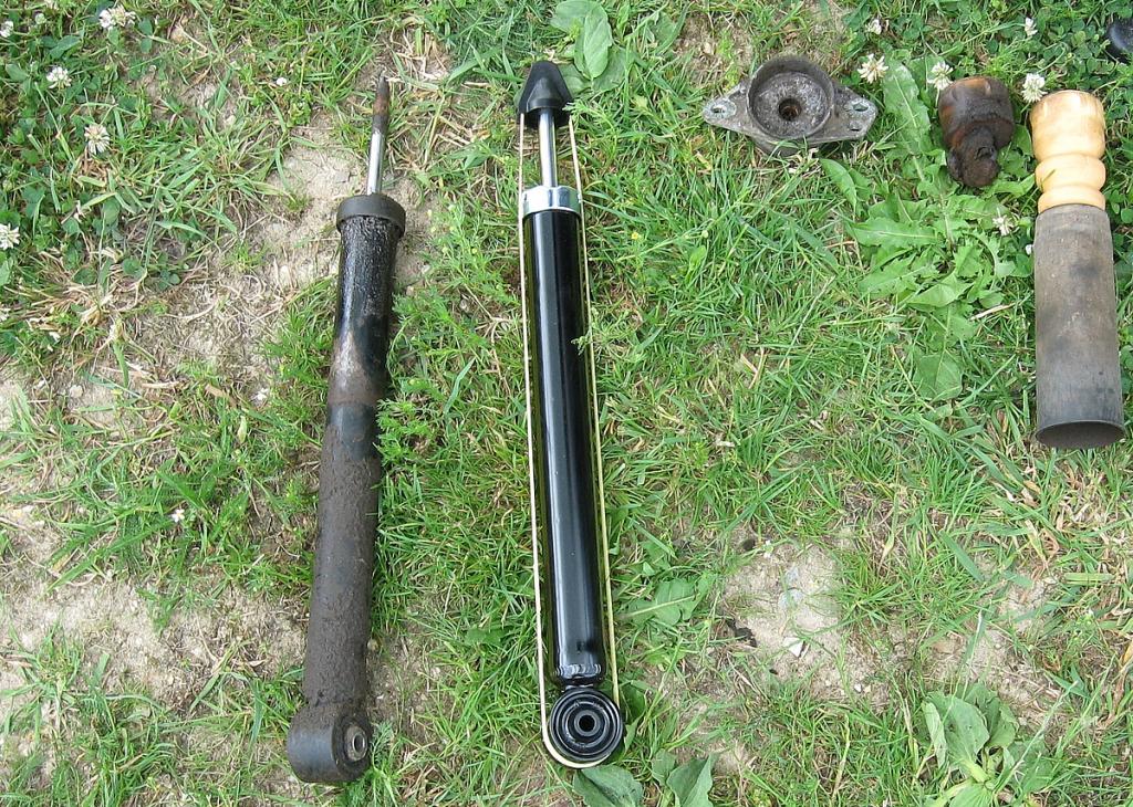

Tak ja mam dnes taky vymeneno, vyrobce jsem neresil, auto je uz dedecek pomocny delnicek.
post-3876-0-90553400-1402677972_thumb.jp
post-3876-0-68307600-1402677980_thumb.jp
