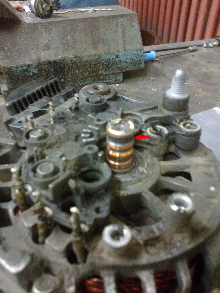

tak včera jsem byl finančně vyrovnat opravu Fábule. Jak můžete vidět na sice ne moc kvalitní fotce z mobilu, nicméně jsem to pro jistotu označil šipkou, takhle vypadá totálně vydřený rotor po 230 000 km. Nezůstala tam už ani troška mědi. Takže teď tam mám jiný slušně vypadající altík, z nějakého rozstřeleného Póla, tak doufám že zas nějakou chvíli vydrží :kol-31:
Zároveň mi servisák vyměnil jadýrka na Valtekách, ten vrchní O-kroužek na nich byl už tak zaklepaný, že byl takřka zarovno s vrškem jadýrka. No co bych také chtěl po tolika km, že. Vstřik měl tak skoro o 1/3 vyšší zdvih, to je také proč se mi teď od podzimu rozsvěcoval check s bohatou směsí.
Nechal jsem tam u něj 4200,- Kč, tak doufám že zas bude na dlouho klid ;)

O-OU, tak tomu se říká doslova "kroužky v <I> "... Měls kliku, že to stálo jen těch necelých 5 klacíků, kupovat novej altík by bylo mnohem kapsovně náročnější...
jj,za altik jsem dal 2800,- s praci,litr byly jadyrka do Valteku a 350,- byla LPG garancka spojena s vymenou filtru,no a pade jsem mu nechal na udrzeni dobrych vztahu. Jinak new altik u Seba stoji necelych 4400,- (70A). Paradox je ze napr 120A na Superba stoji 3900,-

jinak s tim alternatorem nestras, mam nejeto o neco malo vic nez ty a altik az na uhliky(celej regulator) puvodni....
