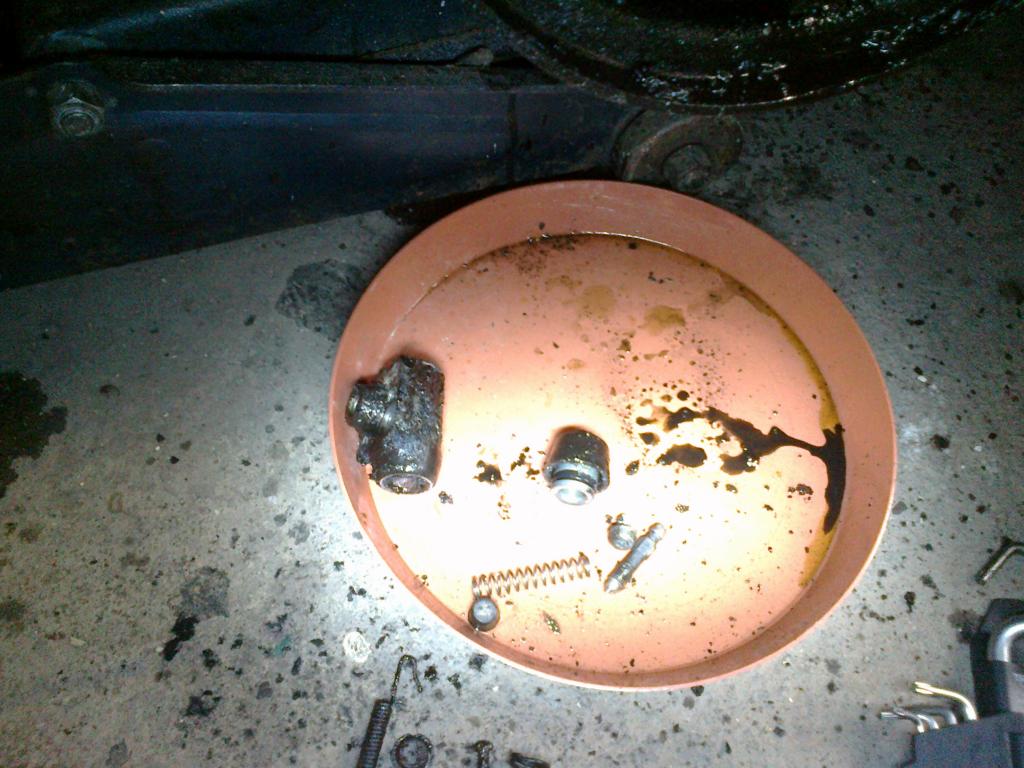

tak a máme tu další výročí :kol-99: , tentokrát Fábia ... kurňa, říkám si jak typická ženská :doh ... co bych si tak ale mohla přát :kol-54: , když budu mít to výročí ... a ejhle, při prudším rozjezdu v křižovatce se zabočováním, na mě 3x řve a bliká kontrolka brzd, tak si říkám to asi bude nízká hladina v nádržce a to nebude jen tak samo sebou :kol-32: . Tak se mrknu jeden den večer pod auto s lampou a ejhle pravé zadní kolo, buben orošený a na pneumatice na pár místech stečené ... takže prasátko. Takže zítra se budou měnit obě zadní prasátka a když už to budeme mít shozené, tak i pakny (byly sice původně plánované až na jaro před STK, ale když to bude rozebrané ...), páč jsou ještě origo :kol-47: .... tak bude o zábavu postaráno :kol-28:

tak prase nesáklo, ale chcalo. Po demontu se rozpadlo, jinak po sundání bubnu byla uvnitř kaša blato, brzdovka smíchaná s tím prachem z obložení, no humáč. Ale vyměněno, krásně brzdí, jen ještě poladím ručku až si to sedne, ještě chodí vysoko, ale nechtěl jsem aby se mi hřály kola, ale dnešek v poho, tak to asi v neděli přitáhnu.

otazocka, co ta brzdova kvapalina na brzdovom oblozeni ?
staci to odmastit ?
lebo som tiez robil rozborku brzd a ocmrndal som si brzdove dosky brzdovkou...
staci to odmastit ?
Upraveno od colins
Jo, čím dřív, tím líp = nesmí to nasáknout. Jak se brzdovka vsákne, už ji ven nedostaneš a bude to na Pikaču, oprava jsou jedině new desky nebo pakny. Ten třecí matroš je totiž pórovitej...
