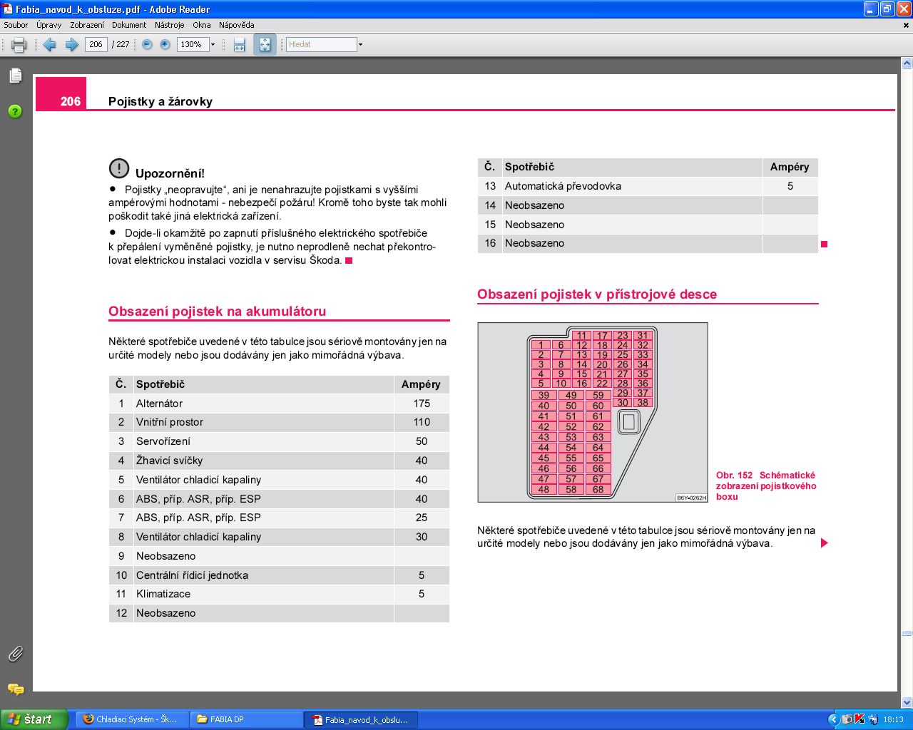

vikino1 Vloženo 15. Květen 2008 Sdílet Vloženo 15. Květen 2008 Tu je poistka: Citovat Odkaz ke komentáři Sdílet na ostatní stránky More sharing options...
Borsug Vloženo 15. Květen 2008 Autor Sdílet Vloženo 15. Květen 2008 Vďaka, zajtra ho začnem pitvať. Citovat Odkaz ke komentáři Sdílet na ostatní stránky More sharing options...
