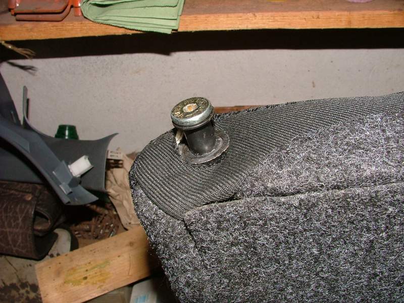

Zopar foto pre inspiraciu JAK NA TO ;)

CHlapi, kdyz by to dobre dopadlo, mohl bych nabidnout prestavbove sady pro uchyceni zadnich operadel sedacek z Octavie II do fabii. Sam jsem si daval do fabie sedacky z OII RS a jediny problem je prave to uchyceni zadnich operadel, jinak vsechno sedne jako prdel na hrnec. Jde o spodni uchyceni. Je tam potreba vlozka do zelezne kulatiny s polosroubem. Ta kulatina by byla vyrobena i s cepem z jednoho kusu. Cena by byla zanedbatelna, jen vyrobni a postovni naklady. Ale dodavalo by se vzdy jen podle urciteho poctu kusu.

a předni pasujou v poho - neni třeba nic měnit
Když Grygy daval do fabie sedačky z OII tak tam něco kutil - nebo se mi to zdalo
No vzdyt pisu - predni v poho, jen se musi na jedne strane upravit dira pro sroub, kuti se akorat u zadnich, ale nic slozityho.
