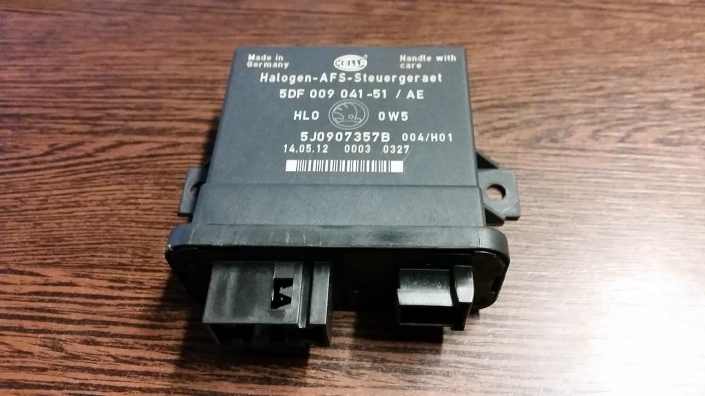

Tak dnes prisla nova jednotka nataceni svetel. A ejhle po zapnuti zapalovani uz svetla nesjedou dolu a zase nahoru takze vymenou jednotky jsem vyresil muj problem zacos jsem rad. A taky po pripojeni k jednotce pres VCDS komunikace uz nepada jako u te minule jednotky takze parada . Jen jedne veci ktere sem si vsiml ze zmizela je polozka v maxi-dotu Cestovni rezim. Ne ze bych tedy chtel nataceni nekdy vypinat a do anglie taky nikdy nepojedu ale u te minule jednotky tato polozka v maxi-dotu byla a tady uz nee. Vidite tuto polozku v maxi-dotu nebo nee nebo nevite kde by mohla byt chyba?

Stejně jako jipol57 v menu maxidotu nic jako "Cestovní režim" nemám. Vzhledem k tomu padání VCDS bych řekl, že ta původní jednotka si po SW stránce opravdu s autem úplně nerozuměla. Dej potom vědět, jestli už kontrolka nebliká a pokud bliká, jakou vyhazuje chybu. Jakou máš teď jednotku a "švenkují" ti po nastartování světla horizontálně, nebo nedělají vůbec nic?

Ted mam tuto jednotku viz obrazek. Po zapnuti zapalovani se svetla ani nehnou. Pristi sobotu jedu navstivit Ferdu25 do Strakonic tak pak jeste napisu jak je to s tou kontrolkou prasklych zarovek jestli blika nebo nee.

Tak to máš stejné jako já. Po zapnutí bez pohybu. Nikdy jsem nebyl v servisu, tak mám softy původní.
Věřím že taky tu kontrolu prasklých žárovek po zpětné aktivaci, budeš mít v pořádku.

V sobotu jsem byl u Ferdy25 ve Strakonicich. Opet mi zapnul kontrolku prasklych zarovek a po zapnuti zapalovani uz neblika. Takze ted mam vse jak ma byt. Bylo to tedy spatnou RJ natacecich svetel.
