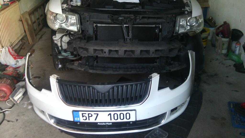

Tak nárazník sa mi nechce dávať dole, skôr som myslel zospodu, keď sa dá dole kryt motora, alebo zhora po odobratí krytu nad chladičmi. Ale neviem ako to tam je s miestom. Az budes vedieť viac po výmene chladiča, daj mi, prosím, vedieť.

čau tak jsem zatím sundal jen ten plast co je na dva díly mezi maskou a zámkem kapoty drží na těch plastovýc nejtech a po sundání je dobrej přístup ke chladičum ze zhora tak tudy by neměl být problém namontovat tu mřížku až odsajou chladivotak budu pokračovat

279 xxx km Ko klimakompresor, když vše klapne zítra budu montovat novej a konečně hurá na naplnění.... ještě že v oktavii klima maka a nemusím se pařit

já měnil chladič z důvodu že byly voštiny zacpaný klima jela ale žádná sláva , měl sem podezření na ten neprůchodný chladič, ještě že se ty auta montujou u nás tím páde se rozkradají díly a nový se dají sehnat slušně...
