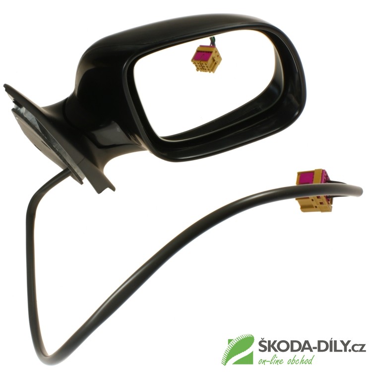

Rád bych si také vyměnil pravé zrcátko na své fábce za to z octavie, jen nevím se kterým kabelem sehnat. Dlouhý, nebo krátký? Nevím od jakého roku, nebo proč se dávaly dva druhy(délky) kabelů. Nebo jsem to jen blbě pochopil a stačí to přepinovat (připájet?)někde přímo u nově nasazeného velkého zrcátka na původní kabel vedoucí z vozu? Mám MR 9/2002. Výhřev i el. ovládání.
stačí to přepinovat...nebo cvaknout a spojit rychlospojkama + smršťovací bužírka
PS: jako u všeho je lepší mít trochu delší...co nevejde se vždycky schová ;)
Dobře, díky za odpověď, to jsem potřeboval vědět :kol-47:

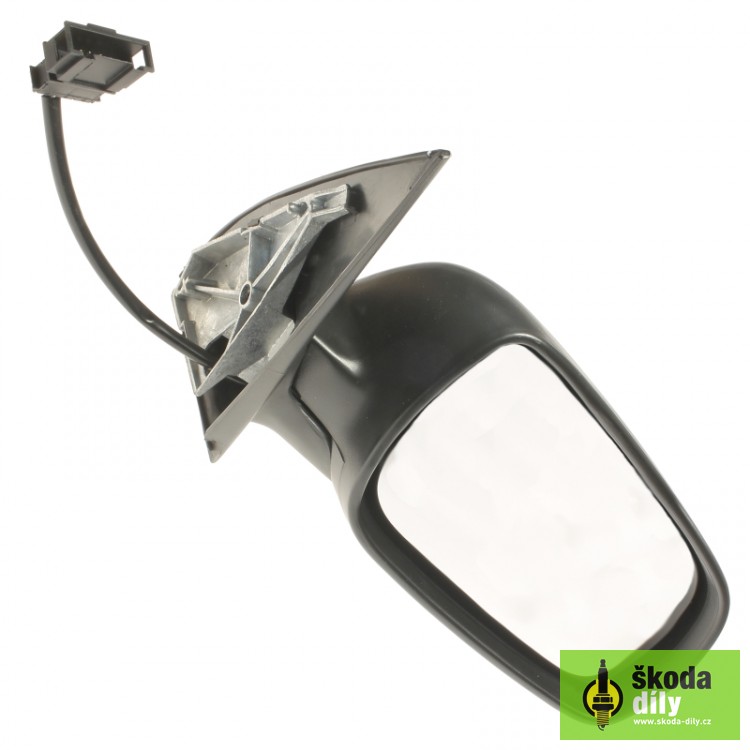

Mohu sehnat pravé dlouhé zrcátko anglickou verzi za 1000,-Kč, el. ovládané + výhřev, manuálně ovládané 850,-Kč. V případě zájmu pište SZ
Edit: Nyní možno i na Octavia I s přípravou na lak. ceny stejné.
Upraveno od Cejsi
Manuál za nějakou slušnou cenu by nebyl? :-)
Mohu sehnat i manuálně ovládané za 850,-Kč. V případě zájmu mi napiš SZ ;-)
Takže když bych potřeboval mechanické tudíž i nevyhřívané které si mám objednat? Hned to první co je na obrázku velké?
EDIT: Už jsem našel že je velké :)
Upraveno od Bullets

Zatím marně sháním pravé, velké, elektrické s přípravou pro lak na auto před FL, tj. s dlouhým kabelem a hnědou svorkovnicí. Nemáte někdo nějaký typ? Nebo koupit s krátkým kabelem, dokoupit svorkovnici a prodloužit kabely. Bude to fungovat? Ty pravá, co se nabízejí v E-shopech, to jsou pro auta s pravostranným řízením, nebo je to nějaká druhovýroba pro levostranné řízení? Logicky ty anglická nejsou zrovna moc vhodná, kvůli jinému základnímu úhlu naklonění k podélné ose vozu.
