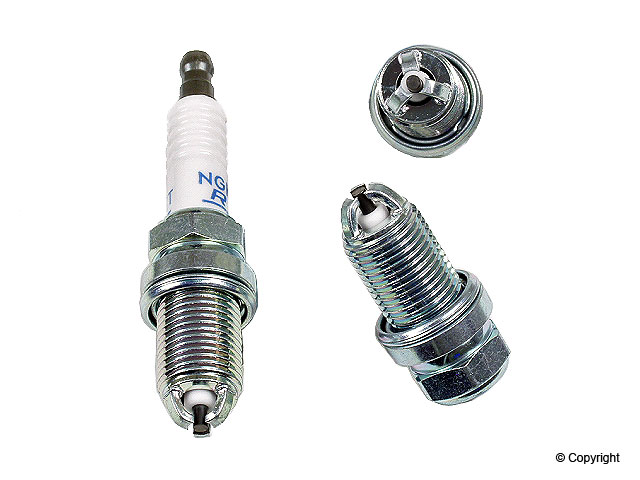

Panove doufam ze me tu neukamenujete - jedna se o Skodu Octavia 1,6 74 kW - 98 rok tez na LPG
Mel jsem tam svicky original 3 bodové BKUR6ET najeto cca 15 000 km a na LPG to jezdilo lepe nez na benzin. - odtrh nastaven na 0,7 mm
Ted se provadela vymena svicek pro LPG (bylo receno v servise at je tam dam) - 1 bodové BOSCH FR6DC+ - odtrh nastaven na 0,7 a ted co se nestalo
Vymenu jsem udelal zvlaste proto ze tam mam LPG system a NGK nejsou pro to primo vhodna a dalsi podmet byl ten ze to do vejfuku tak trochu pri volnobehu bublalo (prdelo) tak jsem tedy zvolil tyto nove svicky BOSCH.
Jenze od vymeny a prvni jizdy mohu rici ze tyto jednobodove me kazi vykon. Jednak uz to nejede tak jak jezdilo - hure a dlouze se to vytaci a ztratil se vykon typnu si o 20%.
A nejlepsi na tom je z i po vymene bublani (prdeni) je stale, ale mizne pri zvyseni otacek.
prosim poradte - protoze mam chut dat zpet ty svicky NGK

K tomuto problému ti nejvíce řekne Karel, má zkušenosti a měl snad i to samé auto,
ale přeci jenom ti řeknu i to, co bylo řečeno při montáži mě, jednou z opravdu zkušených
montoven LPG. A tedy co se týče zapalovacích svíček (typ, odtrh, nájezd km ...), jasně
mě doporučili, téměř až "nařídili" používat svíčky doporučené výrobcem motoru resp. auta,
pouze zkrátit interval výměny. Co jsem zběžně koukl do DP pak máš doporučené pouze
BKUR 6ET-10. Karel ti ale, určitě řekne přesný typ alternativy ze stříbra či platiny, které budou
též spolehlivé.
P.S. Moje malá, ale přeci jen osobní zkušenost po 35 tis. najetých km na 1.8 (DP doporučené
ty samé NGK a navíc Bosch F7LTCR), používám právě ty boschky bez úprav odtrhu, motor šlape
jak hodiny, ztráta výkonu nepoznatelná, zkrátil jsem ovšem pro jistotu interval výměny na polovinu.
Autoplyn J. Čadek:
Používáme svíčky Brisk Silver, mají postříbřené kontakty a vydrží spalovací teploty ve válcích 850st.C. Normálně u benzinu je 750 st.C.Vydrží někde 12-15 ale i 40 000 km, podle auta. Na všechny auta ale tyto svíčky nejdou, hlavně na Fordy starší výroby ne.Tam se potom dávají jejich svíčky a zkracuje se interval výměny klidně i o polovinu.Takže závěr,lepší je dát postříbřené,pokud nejsou musí stačit jiné.
AGC Strakonice:
Používejte svíčky doporučené výrobcem a dodržujte lhůty na výměny, speciální svíčky nejsou nutné.
Tady je vidět, že ani známé a zkušené firmy nemají jednotný názor. Já osobně použiji svíčky doporučené výrobcem a zkrátím lhůtu výměny o polovinu.
Dekuji vam za nazory.
Vratim tam zpet ty original 3 bod, ale sklepaval jsem je na 0,7 - mam tak ponechat ? -necitil jsem zadny zmeny oproti 0,8.
Asi tusite jak se blbe sklepava 3 bodova svicka :)
diky a ahoj
Já ve své 1.6 75 kW používám Brisky- buď DX15LTC-1 originál, nebo tam teď dávám DR15YPP-1 platinové, na minulých 50 tisíc a bez problémů= na své nemám čas..

prosimte je mozne aby 1,6 74 kW jezdila na sekven.LPG lepe nez na benzin ? Jezdilo to teda jako drak, dokud neprobehla vymena svicek.
I kluk co me montoval plyn do auta rikal, ze to pojede lepe, ze si mam zvykat :)
Ma nekdo taky takovou zkusenost ?
ahoj
Tak jsem dal zpet NGK - a musim rici ze jsem udelal moc dobre. Uz to zase jezdi tak jak ma a jeste lepe, nemohu si pomoci.

Já doporučuju, co píše výrobce motoru (např.Octavia 1,6 75kW - NGK BKUR6ET-10) při výměně 2/3 až 3/5 doby doporučené výrobcem motoru.
Co se týče problémů svíček, měl jsem jenom jednou problém s LPG a to svíčka měla být doporučená trojúhelníková (3bodová) s 1mm odtrhem a auto mělo čtvercovou (4bodovou) s odtrhem 1,3mm...to je jediné auto, kde jsem na benzín problém nezpozoroval a na LPG ano.
Je blbost, že auto jede líp na LPG než na benzín, to si myslím já, za předpokladu, že benzínový palivový systém je zcela v pořádku a vstřikuje palivo předepsané kvality.
Tradiční hláška: když na benzín bude mít auto nějaký problém, bude ho mít i na LPG (počítá se s tím, že je v pořádku benzínový palivový systém)
Pokud auto jede na LPG krásně a na benzín nikoliv, klaním se k variantě, že benzínový palivový systém není zcela v pořádku nebo nevstřikuje palivo předepsané kvality.
Rovněž je blbost, pokud výrobce doporučuje 1mm odtrh, tak sklepávat na 0,7mm.
